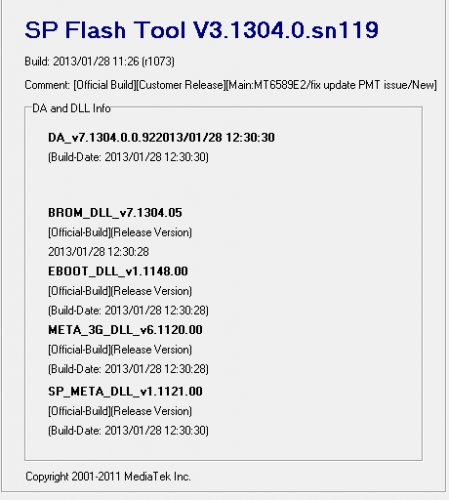

Elméletben az SP Flash Tool -t a MediaTek "csinálja" a külömbözö soc-okhoz mármint minden egyes verzió szám emelkedés vagy valami kritikus hiba javítását tartalmazza vagy egy új chip bevezetése miatt van rá szükség. elméletben a régebbi chipek támogatása nem kerül ki tehát visszafelé kompatibilis. sok esetben azonban ezt nem sikerül, mint például "nálunk" p780-asoknál sem. így általános ököl szabályként azt tudnám neked javasolni, hogy mindig azt használd amit a rom készítője mellékel (általában mellékelik) vagy ami a leírásba szerepel. elméletben [link] itt minden verzió megvan.
romokat találhatsz sok helyen de mindig próbáld a készítő által közzétett oldalról leszedni itt szinte minden esetben lesz flash tool is mellékelve.
én amúgy ezt a verziót használom eddig minden ment vele: -
