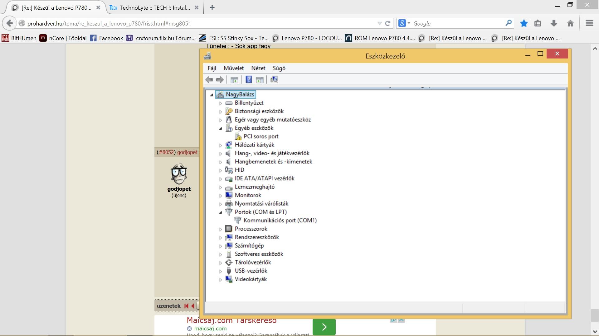

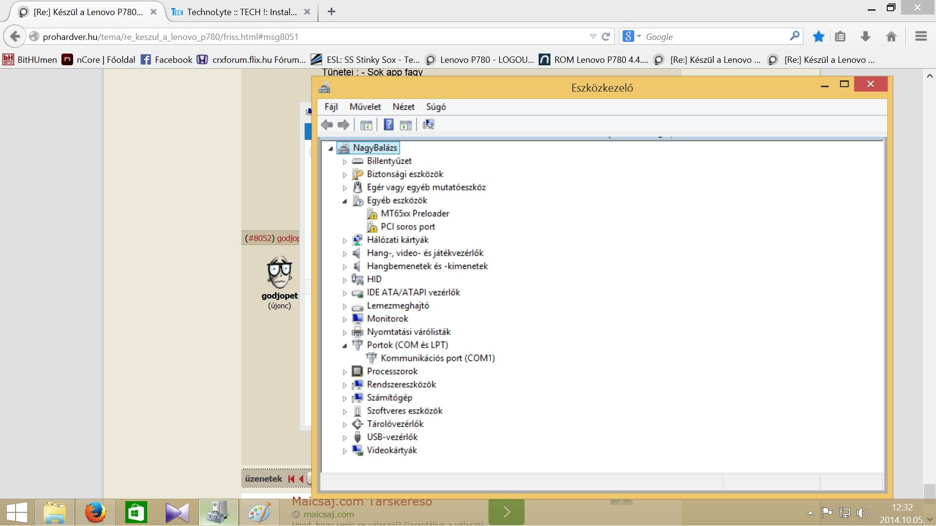

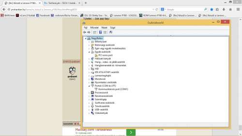

USB-kábel rendben? Másik kábel, stb próba volt?
A helyzet az, hogy ha ezt a: MT6589-USB-VCOM-driver-t installálod fel, akkor már semmi hókuszpókuszt nem kell csinálni az eszközkezelőben. Az első preloader csatlakozásakor/aktiválódásakor telepíti automatikusan ezt az illesztőprogramot.Teló lecsatlakozás után reset gomb, majd a Win7 felismeri, de megint csak mint MTK USB Port. Az USBDeview látja a telepített MediaTek DA USB VCOM Port-ot, de reset nyomás után újabb COM-ra sorolja.
Hát persze, hiszen ebbe a módba tartósan a FT tartja abban az esetben ha memóriába romot írsz fel vagy azt kiolvasod.
Nekem ilyen hibaüzim soha nem volt, ezért csak találgatni tudok. De biztos vagyok benne, hogy a hiba nem a telóban van. remélem.
