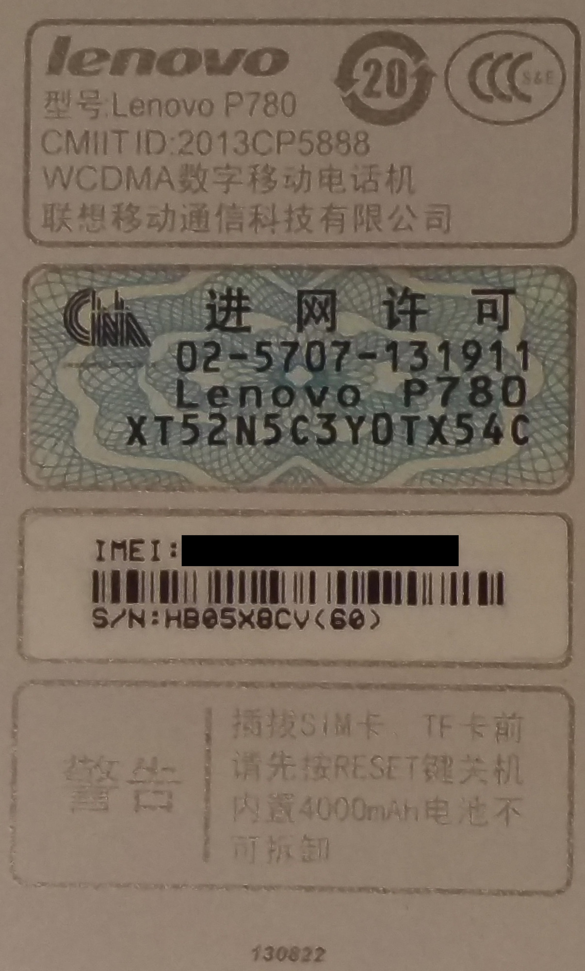

csixy
cool13 #14138 üzenetére
Nem, még semmit sem csináltam. Ez gyári állapotában ragadt be.
Az előző kérdést azért tettem fel, hogy merre induljak.Ez milyen kínai? , európai? 2014 előtti , vagy 2014 utáni?
Egy működő gyári állapot is elég lenne egyenlőre.
A leírt sokféle lehetőségből melyik sarkán kezdjem enni a tortát? Fingom sincs, hogy kezdjek hozzá. Lökjetek már meg valamelyik irányba ! Köszi. -
