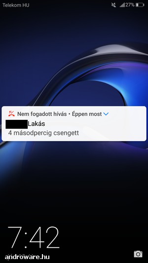

Magazin feloldásnál ultra akku módban kerül csak középre, egyébként mindig lent van, a slide feloldás alapból középen van. Most megnéztem én is nem magazin feloldással, némelyiknél alap értesítések (nem fogadott hívás, sms) megjelennek, a Messenger és egyéb alkalmazások értesítései viszont már nem.

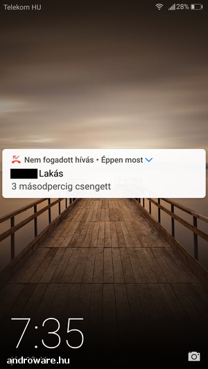

most átraktam magazin-ra és ott megjelenik nekem is rendesen, igazából csak az a bajom azzal a témával h alul van az óra, és nekem középen föntre kellene
amiket használtam témákat eddig azokon egyiken se jelent meg....de jól látom h az utolsó amit átalakítottál annál középen fönt van az óra? ha igen, át tudod nekem lökni?
vagy esetleg egy kis segítség h hogyan lehet átalakítani is megtenné

Vhonnan meg lehet tudni h mely témák tudják a zárképernyőre kirakni az értesítéseket?
Előre is kösz -

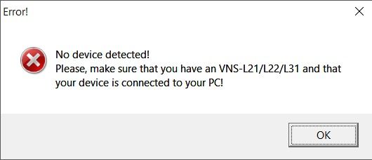

Sziasztok! Adott egy ismerősöm P9 Lite készüléke, amin HR lett csinálva. A beállítás varázslóban volt a telefon, közben láttam, hogy merül, rá lett téve töltőre, majd pár órát a töltőn volt. Azóta a telefont nem tudom bekapcsolni, nem reagál semmire, viszont az állapotjelző led pirosan folyamatosan világít.. Ha a bekapcsológombot hosszú ideig nyomva tartom, akkor 2-3mp-re elalszik a piros led, majd újra folyamatosan világít. Próbáltam mindenféle indítási módot, az összes gomb kombinációval, de semmi.. Valakinek lenne rá ötlete, hogy mi történhetett vele a töltőn, és mit jelez a piros led folyamatos világítása? Előre is köszönöm!
eladogeppc
bacskait
FR-el próbálkoznék újból, mert csináltam egy HiSuite-ból visszaállítást (FR előtt csináltam mentést).
Viszont csak olyan van most, hogy:
1.: "Download latest version and recovery"
2.: "Reboot"
3.: "Shutdown"Amikor az elsőt választom, csatlakozik a wifi-re, de kiáll hibával: "Getting package info failed"
Hogyan tudnám az FR-t végigvinni ismét? Inkább újból belaknám a telefont, mint pl. minden telefonszám 3-szor legyen meg.
Mit rontottam el, és hogyan javíthatnám?Build: VNS-L21C432B380

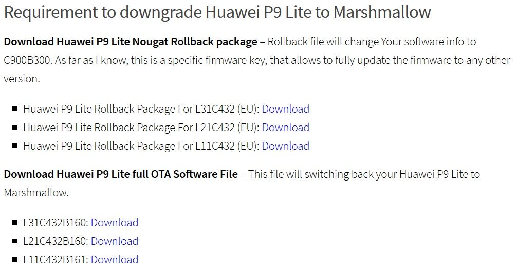

Sziasztok, olvasom a sok problémát a rollbackel kapcsolatosan, ezért egy aprócska /hátha segít valakinek/ tapasztalatot leírok. Az én telefonom is test keyes volt, de a megfelelő rollback és a hozzá tartozó rom telepítésével tökéletesen visszaállt. Első próbálkozásra nem tudtam telepíteni a rollbacket, hibát írt, a belső tárhelyről próbáltam. Ezt követően átraktam a külső sd-re , ahonnann hibátlanul települt. Tehát /nekem/ csak KÜLSŐ SD - ről települt, de onnann hibátlanul. Üdv mindenkinek.

#11327
A Magyar huawei hivatalos oldalról szedd le a B161 innen

Most akkor mi L11 vagy L21 mert nem mindegy?
Mi kellett volna onnan?
Neked az L21C432B161 kell nem az L11
Na akkor tegyük tisztán a dolgokat
Nekünk az VNS-L21 kell másik nem jó
Ha neked a garancia ellenőrző azt jelzi, hogy L01 attól még a Telefon Buildja VNS-L21 lesz és SS
Ha dualost beteszed akkor az L21-sz
