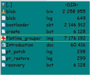

Mondom: semmi... sajnos. Nexus Root Toolkit is használ APX-t szoftver módosításnál, de ahhoz észlelhetőnek kéne lennie az eszköznek usb-n. Vagy bekapcsolnia a kijelzőnek, vagy akármi.
Zsebob: 5.0-ról downgrade történt 4.1-re, sikeresen. Sikeresen alatt azt értem, hogy a log file szerint írni is sikerült a boot-ot. De ha jól tudom, a fent említett APX módot nem írja felül semmilyen update, az nem "romolhat el" csak úgy...

sto1911 #21131 üzenetére
http://forum.xda-developers.com/showthread.php?t=2455927
Amikor tutin hasít a gép, egy pillanatképet (blob) készítesz a rendszerről és azt tolod rá, ha valami gond van. ROM féleség, vagy inkább egy image, de több annál...
