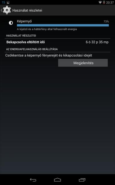

Koszonom a valaszokat,akkor figyelni fogom legkozelebb mennyit volt bekapcsolva a kepernyo.
Egyelore 82% 1ora 25 perc hasznalattal.Amugy most is van egy jatek ami azt irja az aksira kattintva,hogy 10%-ot eszik,pedig kenyszeritett leallitast is adtam neki.Ezek realis adatok?mert ha igen azert az nem keves.

Én írtam múltkor, hogy használat nélkül még 2 nap 7 óra múlva is 100%-on volt az akksi.
Egyébként meg lehúzod a jobb oldalt, ahol a kis beállítás ikonok vannak és rányomsz az akksira, akkor kiírja, hogy mennyit volt bekapcsolva a kijelző. Kb. annyit volt használva a tablet.

Sracok nektek meddig birja az aksi? Harmadik napja hasznalom,de nem vagyok teljesen megelegedve.Most 1nap 2 orat birta nem tudom ebbol mennyi volt a hasznalati ido,de annyira azert nem sok.ki van kapcsolva a gps es minden folosleg,csak a wifi ment de ejszakara azt is kikapcsoltam.
Az akumulatornal neha irja hogy egy-egy jatek fogyaszt 3-5%-ot,ezeket h lehetne kivenni,mert a kenyszeritett leallitassal nem veszi ki? -
