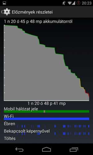

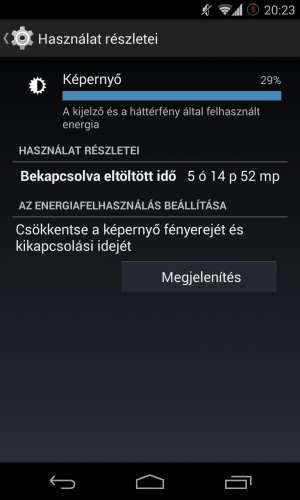

Scooter74
Stimpy001 #46663 üzenetére
PA-t még nem használtam de Purityt igen. A Purity egy nagyon jó rom nem csak a saját kernelével használtam, hanem Hellscore kernellel is.
Az üzemidő is nagyon jó vele.
Amit még tudok ajánlani neked az a Mahdi rom, mondjuk az jobban merül mint Purity.
Amúgy Feljebb beszúrtam 2 képet arról, hogy a PA hogyan bánik az akkuval ami egész meggyőző, igaz nem nálam volt ez hanem barátomnál, de már én is leszedtem ha előbb nem, de hétvégén minden kép fel akarom tenni és kipróbálni. -
