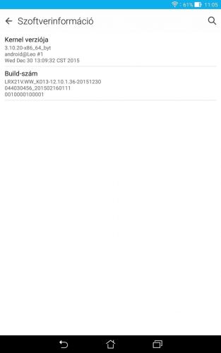

UL-K013-WW-12.10.1.36-user Nekem ez van fent.
ASUS MeMO Pad (ME176C_CX)Software Image Version: V 12.10.1.36(Android 5.0)For WW SKU only(Lollipop To Lollipop)*

UL-K013-WW-12.10.1.33-user.zip

Első kérdésem, hogy a legfrissebb Androidot (WW_KO13) pontosan mivel lehet Root-olni?
Ahogy olvasom neked ez van fent és sikerrel rootoltad a saját tabletedet.

Ez a legújabb gyári rendszernek tűnik, nála is ez van fenn.

Asus ME176CX -re ráengedtem múlt héten OTA a 12.10.1.36 update. Belefagyott az egészbe, sehogy sem tudtam visszahozni az életbe a tabletet. Szerviz 3 nap alatt megcsinálta (Budaörs), de persze nem rakták fel a frissítést.
Nem is merem ráengedni.
Valami ötlet? -

Harakiri. Próbáld unrootolni, hátha megbocsájtja neked eme tévedésed. Véleményem szerint butaság rootolni egy olyan készüléket, amihez nincs semmilyen firmware cserélgető szoftver, és downgradelni sem lehet alapból.
manchester99
Nemrég csináltam egy factory reset-et majd root-oltam a készüéket,most letöltöttem a rendszerfrissítést de HIBA üzenettel nem rakja azt fel
Ötltek ?
