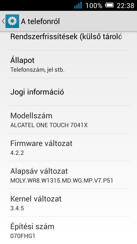

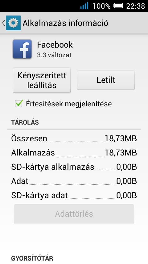

Igen, most nézem én is. DE látom mi a hiba. Amikor beteszel egy képet, akkor nyomj az egérrel a sor végére, mert nem ott lesz a kurzor.
Szerk.: Vagy nyomhatsz entert is. Kb így nézzen ki, így fogod látni (ezek persze más képek):
[L:/dl/upc/2015-03/13/506807_s33lwfqn3zcg11f0_screenshot_2015-03-13-22-38-57.jpg][IMG:/dl/upc/2015-03/13/506807_s33lwfqn3zcg11f0_screenshot_2015-03-13-22-38-57.thumb.jpg][/IMG][/L]
[L:/dl/upc/2015-03/13/506807_vbwoarg4vxflg0m3_screenshot_2015-03-13-22-38-39.jpg][IMG:/dl/upc/2015-03/13/506807_vbwoarg4vxflg0m3_screenshot_2015-03-13-22-38-39.thumb.jpg][/IMG][/L]Tehát a [/L] után nyomj entert.
Szerk.2.:
Így is szuper, köszi.
