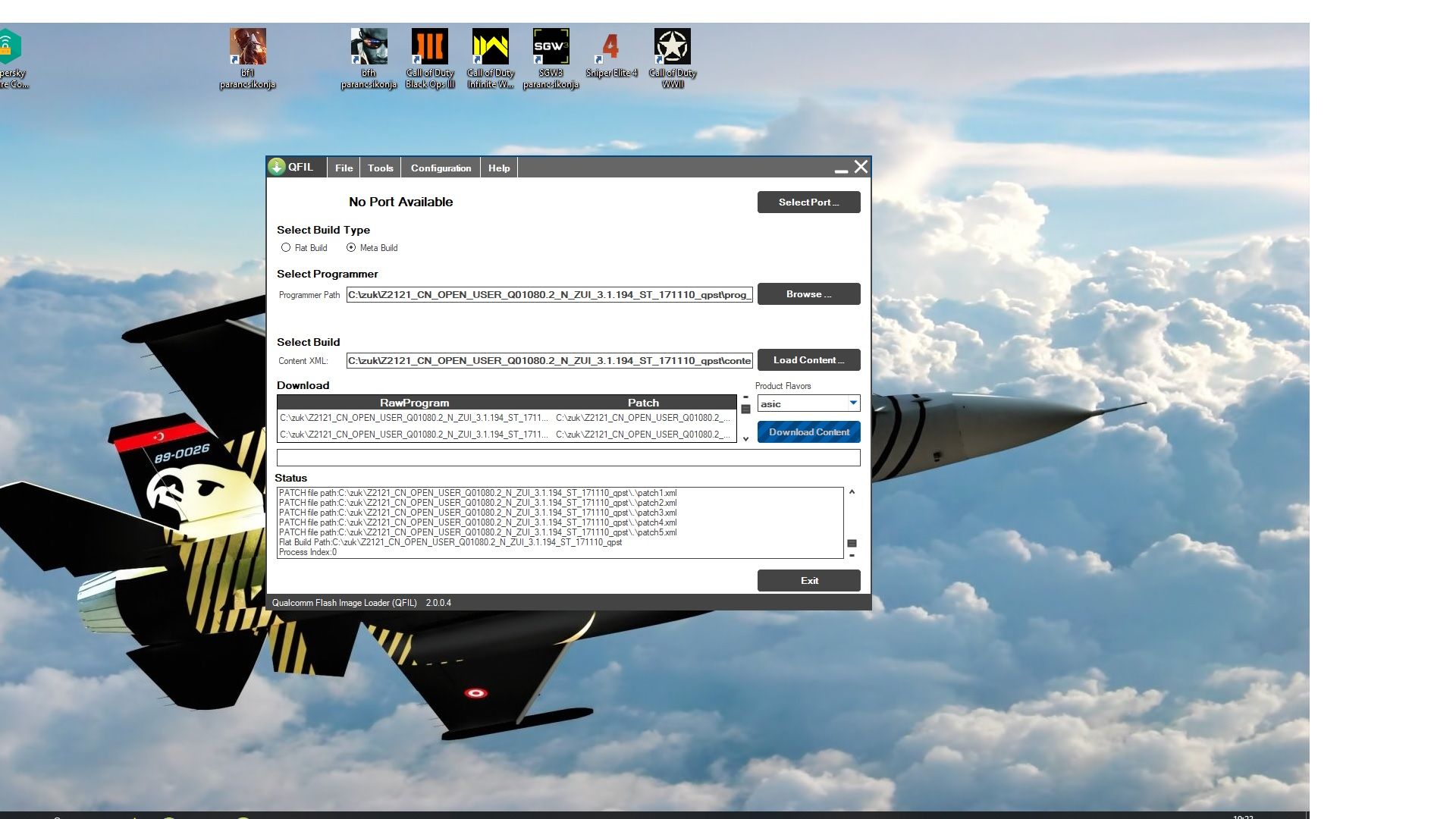

Nabukin
Starchm #2287 üzenetére
Közben fél napos szenvedés árán sikerült letöltenem az 1.9-et (5 percenként megszakadt a letöltés és iszonyat lassan is csordogált...). Utána már gyorsabban mentek a dolgok, qfil majd otákkal egészen 4-es Zui-ig Mikrofon hsz-e alapján. Viszont itt elakadtam, mert nem kapom meg a bootloader unlock fájlt. Tegnap délután óta nem jött, pedig 3 különböző mail címmel is próbáltam. Mi lehet a gond? :/

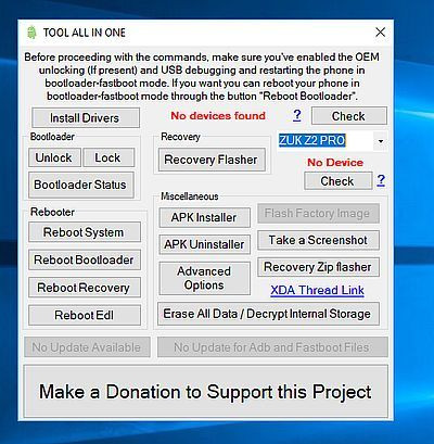

hari73f
Starchm #1914 üzenetére
Most letöltöttem egy " TOOL ALL IN ONE"-t hozzá ,
van ezzel valami tapasztalatotok?A SHARP telefonomat felismerte adb-n, tudta bootloaderbe+ recovery-be indítani
Nagy gyakorlatom még nincs a Qualcomm Procis flash-elésben,
ez lesz a második ilyen telefonom a ZTE Axon7 után,
eddig MediaTEK telefonokkal kísérleteztem
