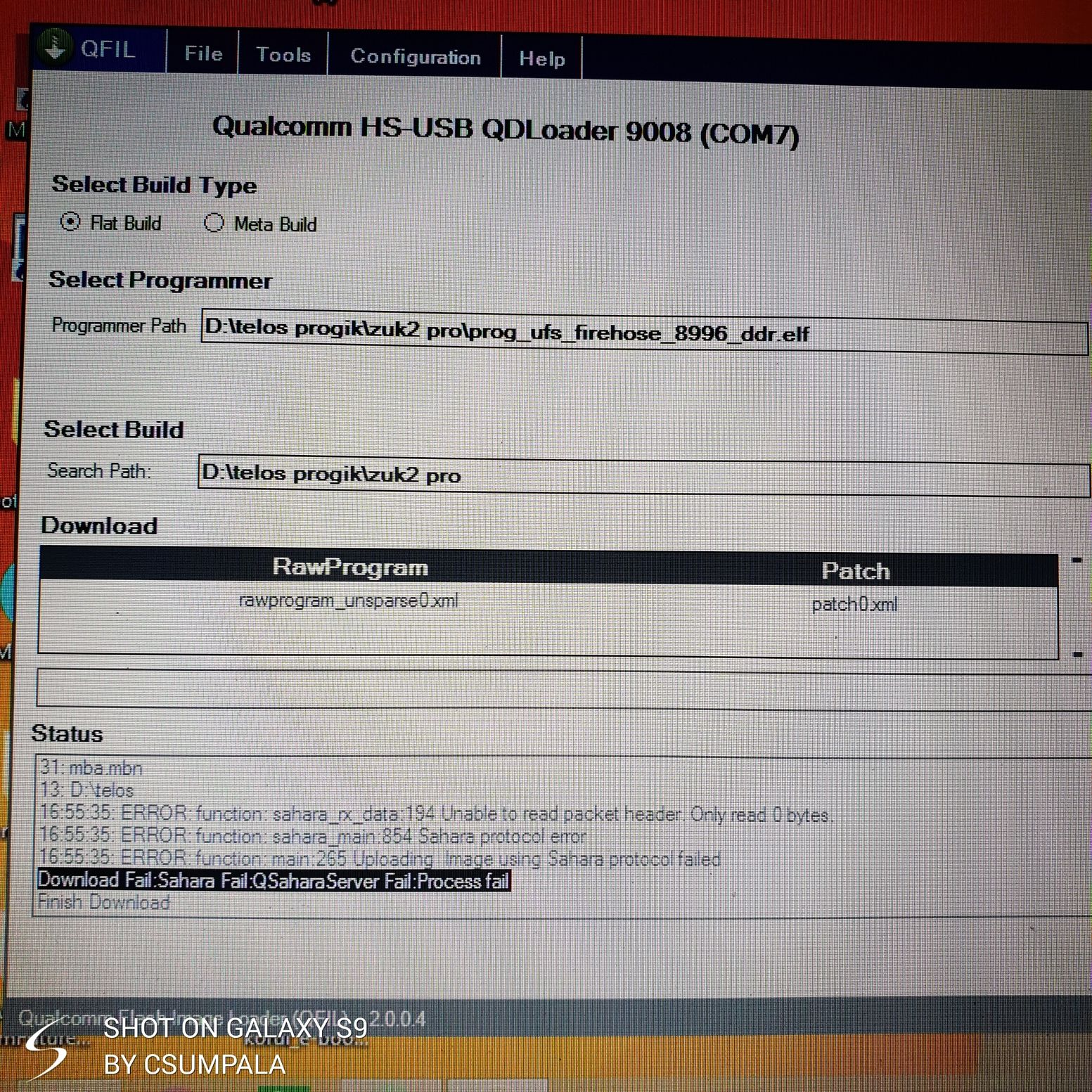

Köszi! Usb kábellal csatlakoztattam a laptopomra - majd power gomb folyamatosan nyomva pár mp-ig - erre bejött az akku ikon. Amint ez megvolt lehúztam a kábelről. Most itt figyel kikapcsolva az asztalon. Az általad leírt módszert is próbáltam, de 3 kínai feliratú gomb jött be (szerk: most látom, hogy van angol is, - látom van zip frissítés is - ez vajon segíthet?). Vacilláltam mit kéne nyomni, de végül addig törtem a fejem meg gugliztam, hogy magától kidobott. Most nem tudom hogyan tovább.

https://zukfans.eu/community/threads/howto-flash-a-stock-zui-rom-zuk-z2-pro-z2121-only.57/
Második poszt mint párszor már linkeltem.
Egyrészt meta build kell nem flat build, másrész a configurációnál remélem ufs van és nem emmc benyomva.
Ajánlom párszor olvasd át a posztot mielőtt neki állsz, nehogy téglásits és utána többet ...olj.
Másrészt a space-t is kivenném a mappa névből biztos ami biztos.

Inkább a 1.9-es zui-t raknám fel zárnám a bootloadert ezáltal, majd végig frissitenék a legújabbra / 4.0.xxx / mivel már kijött az ota mindenhova és utána nyitnám ki újra a bootloader, az a 2 perc mire kinyilik semmit nem tesz és biztos, h minden menni fog mivel az 1.9-es zui mindent kitisztit.
Második posztban látod, h kell beállitani a qfil-t.
