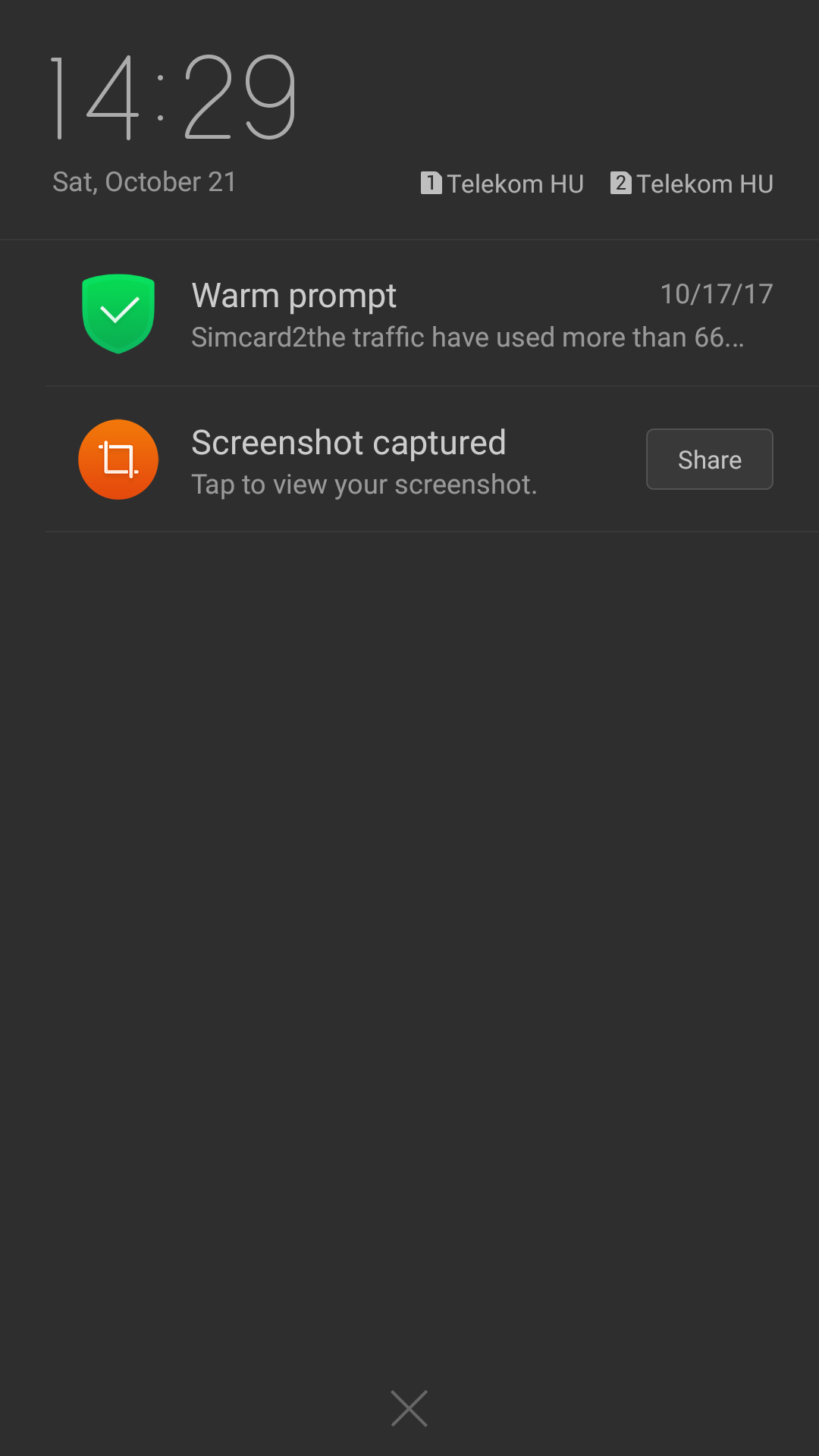

Safe Center főoldal, remaining data rábök. A kapott oldal az 1-es kártyát mutatja. Jobb felső sarok fogaskerék. Következő oldalon találsz ilyen beállításokat. Napi limitet, alapból ha a napi limit 2x-esét elhasználod megszakítja a kapcsolatot. Szerintem ezeket kapcsold ki.
