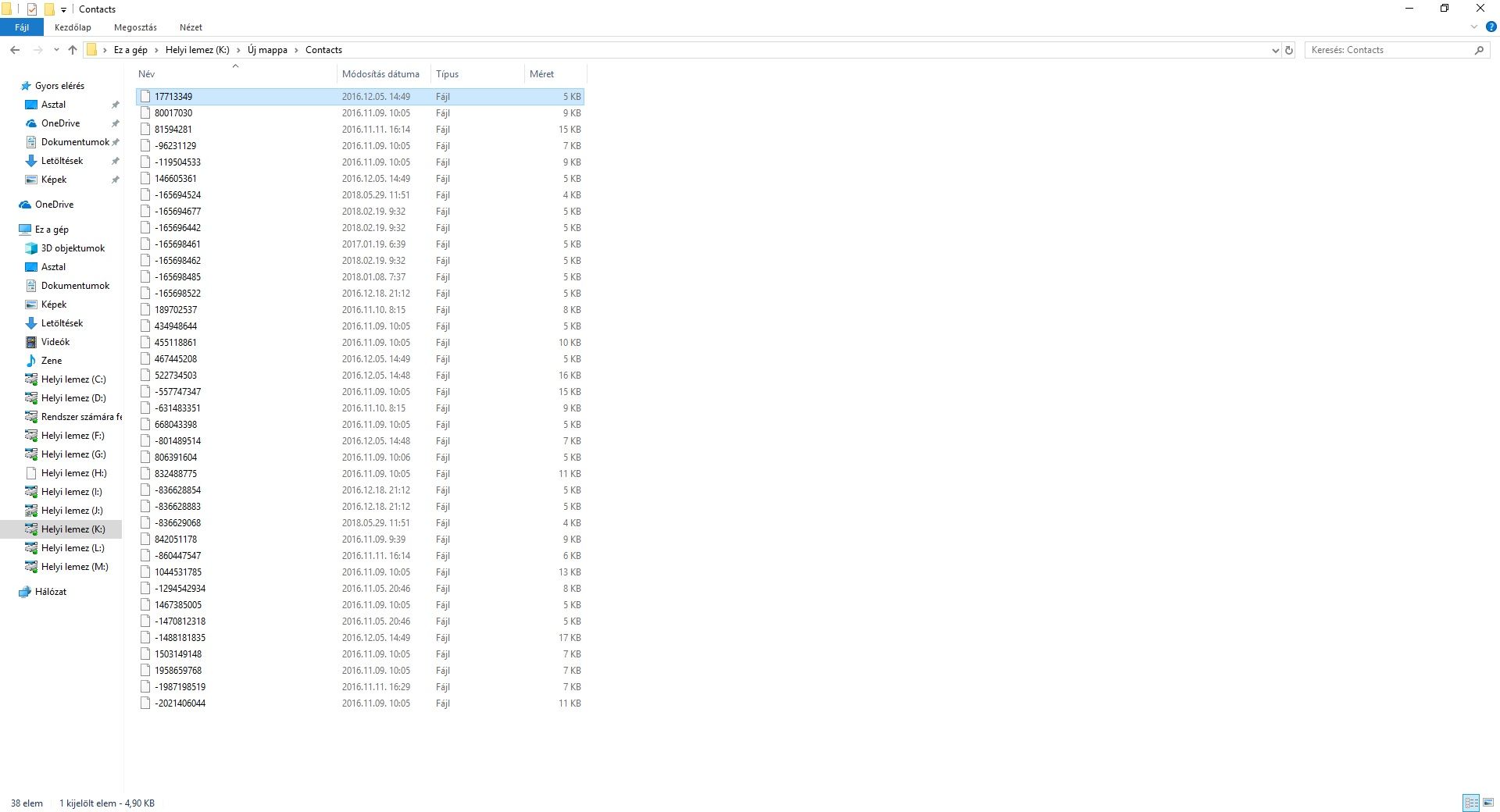

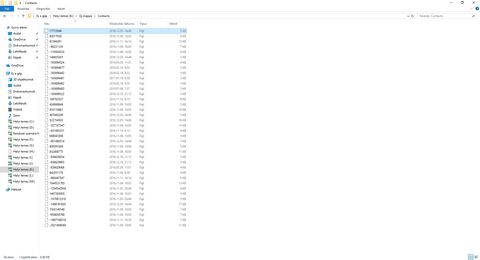

ekrisztian #2069 üzenetére
Megvannak. Viszont a névjegyek azt irja, hogy importálás .VCF fájlból. Megvan a Contact mappa, amiben ott vannak a névjegy fájlok, viszont nem VCF formátumuak, ezért nem lehet őket kijelölni, és vissza importálni. Amikor mentettem akkor Android 8.0 volt a telón, most Android 7. Lehet ez a gond? Hogy tudom ezeket a fájlokat átkonvertálni .VCF-re? Egyáltalán milyen formátumuak ezek a fájlok?
