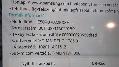

  • Sziasztok!
    Egy ismerősömnek ilyen tipusú Samsung tvje van. Az a problémája, hogy az epg csak akkor működik nála,ha csatorna újrahangolást csinál! Amint kikapcsolja a tvt, majd újra be, nincs már epg. Mi lehet a gond?
    Bekapcsolás után álljon M1 HD, M2 HD, Duna HD vagy M4 Sport HD (306 MHz) csatornák valamelyikére, onnan szinte az összes TV kb. 1 perc alatt leszedi az összes csatornára a 7 napos EPG-t.
  • Akosman

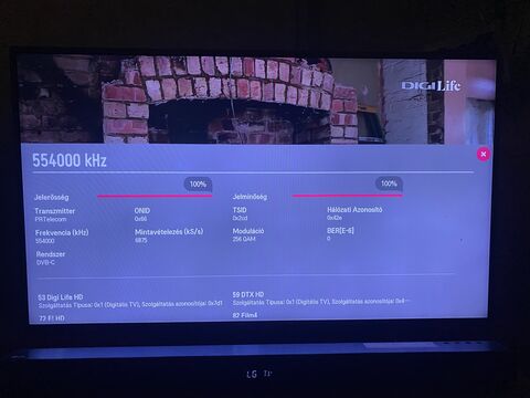

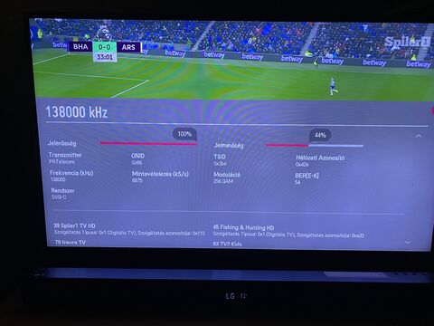

  • Akosman
    Optikán a túl erős jel is okozhat ilyet. Ha a jelerősség max., a jelminőség pedig lecsökken, a bithibaarány az egekben, akkor az lehet túl erős jeltől is, főleg ha minden frekin ez van.
    A mini Node csak egy átalakító, optikai fényből csinál koax RF jelet, nem csillapít, nem nyúl bele a jelbe, semmi. Esetleg tegyél be egy +osztót vagy egy csillapítót.
    Igazából két napig volt ez a probléma,és akkor sem folyamatosan. Azóta minden olyan mint régen, stabil ,és hibátlan. :)
  • Igen az egy ONT, de az a DIGI-től van. :) DIGI internetem van, és PR-Telecom tv szolgáltatás. :)

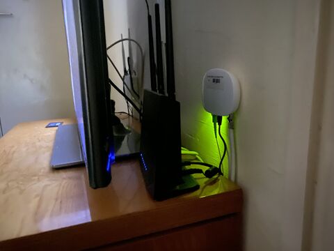

  • Akosman
    Akkor az a másik ott balra/hátul micsoda, nem egy ONT? Vagy az, csak mondjuk a Telekomtól? :D
    Mert akkor értem a dolgot, már azt hittem hogy áttértek ugyan arra a baromságra, mint a DIGI, de akkor szerencsére még nem.
  • Alteran-IT
    Azért adtak mini nodeot pontosan amit írsz. Kizárólag csak tv szolgáltatást veszek a PR-től internet nélkül. :) Akkor kicseréltetem a node-ot azért. Egy próbát megér. Köszi! :)
  • Akosman
    Beázás alatt amúgy nem csak szó szerinti beázást érdemes érteni, elég ha a padláson nagyon párás a levegő, a csatlakozás meg nagyon szar, hosszú távon megteszi az is a hatását, azonban akkor nem csak 1-2 alkalommal lenne szar a jel, hanem szinte állandóan, szóval ebből a szempontból mindegy.
    Amúgy az hogy 30 méterre jobb a jel, az nem azt jelenti, hogy feltétlenül jobb, lehet hogy a TV-k tunere nem egyformán érzékeli a jelet így lehet valamelyik jobbnak mutatja, ebből igazából nem feltétlen érdemes kiindulni, de egyébként ha a node rossz, illetve a tunere, akkor értelem szerűen a legközelebbi TV mutatja ki legjobban a rossz jelet, ilyen szempontból ez érthető is, én csak azt nem értem, hogy ezek is miért kezdtek el olyan hülyék lenni, mint a DIGI-nél, hogy 2-3 szolgáltatás igénybevétele esetén is külön node kell a TV-hez, régen olyan szépen megoldották ezt az ONT-ról, illetve annak az RF kimenetéről, ha ugye olyat adott a szolgáltató, nem értem miért kell idiótának lenni és feleslegesen több eszközzel megoldani azt, amit eggyel is meglehet, mert ha csak TV-re fizetne elő az ember, azt mondom oké, elég egy olyan node, de így hogy internet is van, baromság, de végül is nem is a PR lenne, ha nem lenne magasfokú idiótizmus a társaságnál, na mindegy, biztos így olcsóbb nekik, vagy nem tudom miért egy ilyen barom megoldáshoz folyamodtak, viszont így két eszköz van, tovább kell osztani az optikát, másrészt két fogyasztó van az előfizetőnél, szóval kurva jó, na mindegy.
    Egyébként mivel nem IPTV alapú a szolgáltatás, így tényleg mindegy hány előfizető van, a TV egy külön hullámhosszon megy, így maximum az optika szarrá osztása teheti szarrá a jelet, de az szinte állandó probléma lenne, nem pedig néhai, ráadásul itt nem "sávszélesség" alapú a dolog, persze nyilván megvan annak a hullámhosznak is a kapacitása, de ilyen kis csatornaszámmal és HD minőséggel nem kimeríthető, szóval mindegy hogy hol van a fejegység, lehet akár 100 km-re is, optikán gond nélkül átvihető a jel sokkal jobb minőségben és sokkal kisebb késleltetéssel, mint ha külön fejegység lenne telepítve a településen, szóval ilyen szempontból jobban is jársz szerintem, itt valószínűleg az van, hogy az a kis node nem tud elég stabil és jó jelet előállítani, de ha egyszer ilyen olcsó szart vettek, akkor ez van, amíg nem látsz pixelesedést, széteső képet vagy hasonlót, addig nem érdemes vele foglalkozni.
  • Alteran-IT
    Érdekes,mert délután egy óra hosszán keresztül ismét rossz volt a jel,majd most megint hibátlan. Koax nem ázik be a padláson,mert nem tud. Egyébként a mini node melletti tv-nél rosszabb a jel ha szarakszik,mint ahova még egy 30 méteres koaxon megy. 3 hete kötötték be a tv szolgáltatást,és eddig full hibátlan volt,nem is értem,ezt a hol jó hol nem miértjét. Szerencsére pixelesedés nincs jelenleg akkor se ha a hiba fent van,csak zavar,hogy tudom, hogy nincs minden rendbe. :) A feladó állomás kb 12km-re van,de azt mondták az nem lehet a hiba oka,hogy nincs fejegység a faluban,mert nem terheli le a hálózatot bármennyi előfizu van rajta. Optikának állítólag nem számít,de ezt se vágom.
  • Alteran-IT
    Optikai hálózaton mi lehet a hiba oka,hogy a tv-nél a jelminőség és a bitrate hiba változik folyamatosan,és ezért be be pixelesedik a kép. Tegnap előtt és elötte 2 napig folyamatosan esett,arra gondoltam talán beázott valahol,de elvileg optika nem ázik be. Ma már semmi hiba. Minden jel 100% és a bitrate hiba is 0. Egyszerűen nem értem mi lehetett a gond.
    Ez volt mikor esett.
    És ma már semmi hiba 2 nap hiba jelenség után.
    Az optika nem ázik be, mondjuk PR-nél ki tudja, ilyen béna szolgáltatónál még az is lehetséges, ha az osztást bénán rakták össze.
    Egyébként tételezzük fel, hogy az optikai hálózattal minden rendben van, akkor viszont 4 helyen lehet probléma az adással, vagy eleve a szolgáltató szolgáltatja szarul és akkor mindegy hogy optika, a jel szar minőségben érkezik, így a TV is szarként veszi, vagy lehet probléma az ONT tunerével, vagy a köztes koax hálózattal, vagy a TV tunerével. De mivel 2 nap hiba után semmi, így feltételezhető, hogy vagy a szolgáltatónál volt gond, vagy esetleg a köztes hálózatban, lehet ha felmegy a koax a padlásra ott beázik, vagy ilyesmi, persze ez csak feltételezés.
