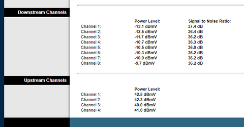

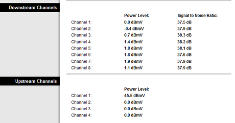

Tényleg egy szar, sőt inkább fos cég, egy okádék amit csinálnak szolgáltatás címszó alatt és amiért egy kisebb vagyont elkérnek.
Nekem különösen tetszik, ahogy szarnak a DOCSIS 3.0 alapjaira és hogy hogy is kellene kinéznie a hálózatnak, a jelszinteknek milyennek kellene lennie és a különbségnek is a jelszintek között, ami nálam eléggé felborult:
Gondolom azt nem kell ecsetelni, hogy normál esetben max. -10 dBmV lehet a jelszint, az alatt már nagy a csomagveszteség, -15 körül már nagyon instabil a kapcsolat és hát ennek kezdenek a jelei látszódni, de ezeknek az idiótáknak hiába mondja az ember, mert idióták hozzá, azt hiszik majd az optika megoldja ezeket a problémákat, csak az a baj, hogy ahhoz is idióták, másrészt ha jól tudom, Újhely és Patak között már bő fél éve ők optikáznak a főút mentén és ahogy csinálják, az egy köpedelem, megint éppen elkaparják a kábelt, sosem tanulnak ezek az idióták a kábelátvágásokból, arról nem is beszélek, hogy 10 km kábelfektetésben mi tart több mint fél évig, de hát nagy az Isten állatkertje és úgy hívják, hogy Magyarország.
Ja és akkor a csatolt képre még visszatérve, aki érti még a problémát a jelszintek közötti különbségben, az gondolom ugyan úgy rosszul lett tőle, mint ahogy én vagyok ha véletlen megnézem a jelszinteket
Szóval nem csoda, hogy tiltják a fb oldalukon a kommunikációt, hiszen egyébként tele lenne panasszal. -

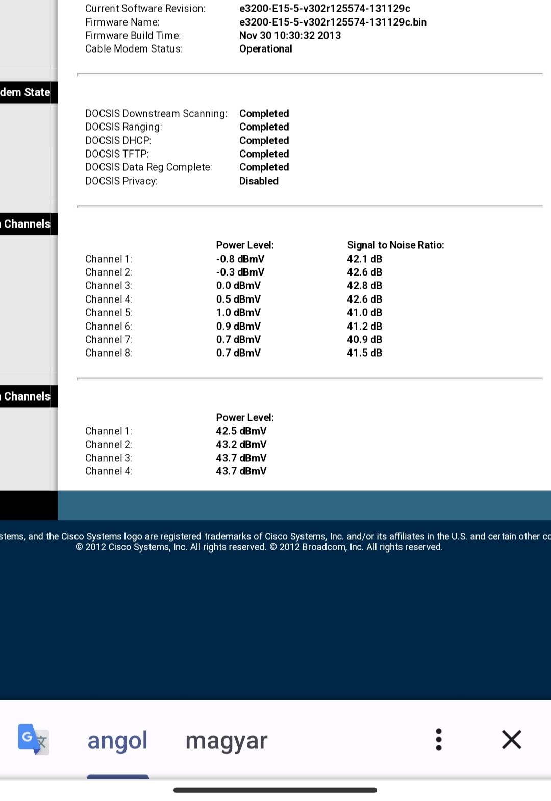

Sziasztok, akinek Cisco EPC3208 modeme van már régebb óta, az nem tudja véletlenül a 2011-es Firmware után mi változott, vagy mit javítottak a 2013-as FW-ben? Látszólag jól működik a 2011-es, e3200-E15-5-v302r125533-110811c. Nem szeretném őket felhivni, hogy frissítsék, ha nem szükséges. Ezt nekik maguktól kellene megtenni. Lehet stabilabb a régi? Fura, hogy pár hete ilyen régi fw-vel hozták.
Alteran-IT
Igen, jelenleg az Antenna Hungária szervere a legjobb, ami meglepő, gondolom a sok Telekomos és DIGI-s gigás előfizető a DIGI meg Telekom szerverén méregeti a sebességét és azért túlterheltek azok, pedig régen nem volt ilyen jó az Antenna Hungária szervere, sőt a KIFÜ szervere volt a legjobb, de most az is szar, nem tudom mit csinálnak ezek a szerencsétlenek vele.

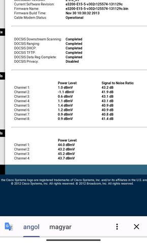

A jelszinteknél ezt látom: [kép]
Nem tudom, ez jónak számít-e, ebben laikus vagyok. -
Alteran-IT
EmberXY
#4135
Nem kell mindent kihúzni, elég csak a tápegységet kihúzni a hálózati csatlakozóból és kész, hogy pihenjen pár percet a modemmel együtt.
Meg kell nézni a jelszinteket a 192.168.100.1 IP címen, akár be is másolhatod ide, csak a MAC címet ne másold be, ha esetleg képernyőfotót csinálsz, akkor azt valahogy tedd olvashatatlanná, a lényeg hogy mikor sárga a LED és amikor minden jó, akkor is látni kellene, hogy meg lehessen mondani mi a hiba, illetve kellene a szomszéd tapasztalata is, mert ha nála minden rendben van, akkor nálad van probléma vagy a hálózattal, vagy a modemmel, lehetséges hogy elfáradt már a tuner benne, vagy szar a tápegység és nem kap elég energiát és ezért csinálja hogy néha lekapcsolódik a többi csatornáról, de az is lehet hogy tényleg vacak a hálózat.

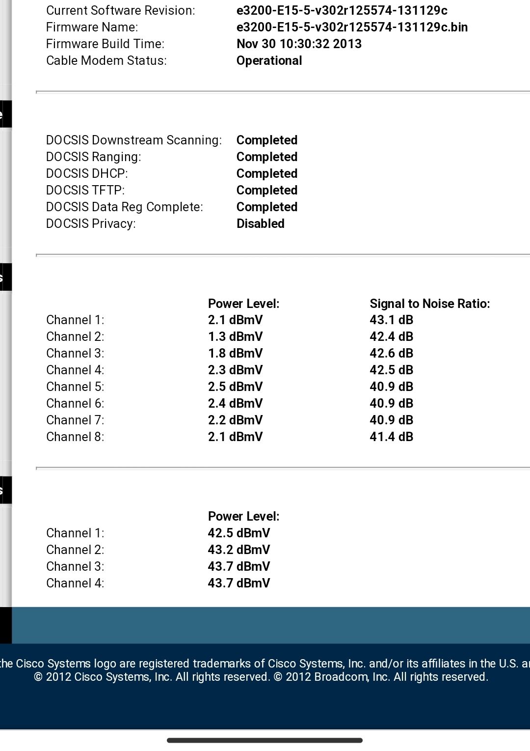

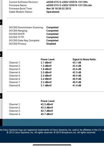

#4123
Szia
Mind a két kép újraindítás előtti.
A táp 1,5 A-es.
Nem készitettem képet újraindítás után, mert szinte ugyanazok voltak sz értékek. Kb. 2-3 percre áramtalanítottam. A táp burkolata langyos, emlékeim szerint sokkal melegebb is szokott lenni. -
Alteran-IT
dniki88
#4122
Bár egy kicsit rosszabbak a jelszintek, mint mikor először csináltál printscreen-t róla, de még mindig jók, bőven a tűréshatáron belül vannak és az SNR is jó, legalább is letöltési oldalon, egy a problémám csak, hogy ha az első kép újraindítás előtti, akkor ott az a bajom, hogy a feltöltési jelszintek magasabbak, bár még így is jó, de azért aggasztóbb, mert minél nagyobb a jelszint, az azt jelenti, hogy a modem annál jobban erőlködik a visszirányú kommunikációban és ez általában a válaszidőben is meglátszik, ezért is veheted észre, hogy lassabban töltődnek be weboldalak, mert ugye a kérést el kell küldeni a feltöltési sávon keresztül ahhoz, hogy le tudd kérni a weboldalak tartalmát, na már ha a kérés nehezen jut el, akkor ugye lassabb a folyamat is, bár a jelszint értéke még határértéken belül van (50 felett vannak már gondok), a gond az hogy a visszirányú SNR innen nem látszik, pedig az sok mindent elárulna, viszont az is elárul, hogy ha a második kép újraindítás után van, akkor kicsit visszább estek a jelszintek és begyorsult a tartalmak betöltődése és ha azt nézem, hogy az előző hozzászólásodban azt mondtad, hogy ez általában pár óráig tart ki a modem újraindítása után, akkor valami gond lehet a modemmel, de nem kifejezetten magával a modemmel, inkább a tápellátásával, milyen tápja van, 15V 1A, vagy 1,5A-es? Mert az 1A-es az valami brutálisan gyenge a modemhez, hiába annyi az igénye, ugye gyakorlatban nem tud annyit, így azt eleve érdemes cserélni, a 1,5A-es változat már jobb, annyi hogy egy idő után az is el tud fáradni.
Ha esetleg van valamilyen 15V-os 1A-nél nagyobb tápod, amivel ideiglenesen tudnád helyettesíteni a modemhez kapott tápegységet, az jó lenne, mert már lejjebb lehetne szűkíteni a problémák körét, illetve lehet hogy ennyi csak a probléma, akkor viszont cserét kell kérni, vagy ha tudsz, rakj elé egy saját tápot, nekem már évek óta egy 5-6A-es Toshiba laptop táp látja el a modemet és semmi ilyen problémám nincs, nem is tudom mikor volt már utoljára újraindítva a modem, de régen amikor az 1A-es szar táp volt, akkor főleg nyáron mikor még jobban melegedett is, elég sokszor kellett újraindítani a modemet, illetve ideiglenesen áramtalanítani, mert eléggé lassú, illetve instabil lett a kapcsolat, a tápcsere óta viszont csak akkor van probléma, ha valami a PR hálózatával van. -

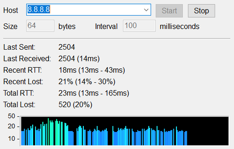

Az a baj, hogy ez a TP-Link sem logol túl sok értelmeset, illetve pontosabban a saját hülyeségeit logolja, mint a DHCP kérések és fogadások, amiből ezt a sokat sem értem, de mindegy, egy kész katyvasz ilyen szempontból a TP-Link szoftvere is meg a PR hálózata is, de hát mindkettő egy dilettáns banda, így annyira nem csodálkozok. Egyébként a tapasztalatom szerint a 88.132.88.x pl. egy szar IP tartomány, nekem nemrég volt onnan IP-m, de eléggé túlterhelt volt az az IP tartomány, illetve port amin ugye az egész van, mert jó ha a letöltési sebességem felével tudtam letölteni, ami azért volt érdekes, mert a jelszintek nem mutattak különösebben nagyobb hálózati terhelést, így kértem egy másik IP-t és kaptam is a 87.242.... tartományból és egyből jött max. sebességgel minden, a 88.132-ből már jó pár IP tartománnyal beszoptam, nem tudom mit csinálnak ezek a szerencsétlenek, de hihetetlen ami a hálózatukon van, már anno is nem véletlen logoltam a router által felvett IP-ket és időszakokat.
Na de visszatérve a témára, a DNS hibák azért elég nagy problémák, főleg hogy ilyen alap névfeloldási problémáid vannak, nekem egyedül egy tracker-es névfeloldási hibám van összesen az eseménynaplóban, ami néha ismétlődik, de az is torrentes és már nem létező cím, egyébként egyetlen egy DNS hibám sincs és ez így normális általában.
Most hogy a 8.8.8.8-ra nem válaszol a ping, az egy dolog, alapjában véve az a furcsa, hogy van internet, csatlakozik is a hálózathoz a kliens és egy időre mégsem lát ki, plusz DNS hibákat produkál, szóval több sebből vérzik a dolog, mindenesetre ebben most a szolgáltatónak nincs hibája, ami meglepő, de amúgy itt az is jó lenne információnak, ami nem derült ki végül is, mert bár említetted a 8.8.8.8-t, de azt nem, hogy egyébként a routerben milyen DNS kiszolgáló van beállítva WAN oldalra, illetve LAN-ra, vagyis a router és a kliensek is milyen DNS kiszolgálókat használnak (már csak azért is írom, mert ha egyébként a szolgáltatói DNS szervereket használod, akkor azok eléggé bajosak, én már vagy 10 éve nem használom azokat, mert már akkor is lassúak és szarok voltak), plusz egyébként a DHCP bérleti időt felnyomnám a hálózaton és fix IP-ket osztogatnék ki a routerrel, törölve az ARP listát is utána, már ha tudod (már nem emlékszem, hogy a gagyi TP-Link-nél lehet-e, azt tudom hogy Mikrotik-nél lehet, illetve módosítani is, amire szükség is van ha pl. ugyan azt az IP-t másik eszköz kapja és ezért nincs hálózati hozzáférés és így tovább), szóval ott elkéne végezni pár beállítást, illetve optimalizálást, de ez már nem PR-es téma, inkább hálózatis, azt meg érdemes a hálózatis topikban folytatni. -

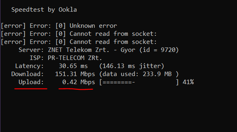

Akkor kellene egy ilyen printscreen, mikor problémás az internet, mert így lehet egy fáradt modem táp is akár, főleg ha ehhez még a 15V 1A-es tápot adták.
Ráadásul azt kellene csinálni, hogy ha probléma van, akkor ugye a printscreen után kellene egy 2-3 perces áramtalanítás és utána még egy printscreen, ha utána megint minden rendben, akkor modem/táp hiba, ha a jelszintek viszont rosszak maradnak (ha problémás a modem kapcsolat, képes rosszként kimutatni), akkor hálózati hiba.#4106 Krystal_s: A PR a hálózatán a Cisco modemeket csak modem módban használja, egyébként a 3208G, a 3212 és a 3925-ös modemek képesek router módban is működni, legutóbbi verziót csak a Telekom és a UPC használta, a PR lemaradt erről a típusról, a lényeg hogy modemként vannak használva a Cisco eszközök, így csak egy IP címet osztanak ki, vagyis Switch/AP módban nem érdemes rá semmit sem kötni, mert lehet semmi sem kap IP-t, mivel itt csak egy publikus jár, nem egy egész privát tartomány.
Egyébként ha AP módban van, akkor is be tudsz lépni, csak a gépednek abból a tartományból meg kell adni egy statikus IP címet ideiglenesen és kész, nem egy nagy etwas, talán egyszerűbb mint resetelni és mindent beállítani újból.
Azt meg megsúgom, hogy be tudsz lépni, csak üresen kell hagyni a két mezőt ha jól emlékszem, illetve van egy mester felhasználónév és jelszó páros, de az titok
Amúgy két probléma van.
Egyrészt nézd meg a fentebb lévő kolléga képét a modemről, a te modemeden nem a legfrissebb firmware van, kellene neki még egy reset, hátha leszedi a szerverről a legfrissebbet a szerencsétlenje.
A másik probléma az, hogy a feltöltési szegmensben egy csatornát gyakorlatilag elvesztett. Meg kellene nézni, hogy a reset után mind a 4 feltöltési csatorna elérhető-e, ha igen és később megint elveszti a kapcsolatot az egyikkel, akkor továbbra is hálózati hiba van a koax hálózaton.Ui.: Igen, nem véletlen kérdeztem, mert ez igazából nem normális jelenség, találkoztam én már más szolgáltató hálózatán is Cisco modemmel és ahogy általában a hálózati kártyák Link LED-jei, úgy ugyan úgy a modem Link LED-jének is a hálózati forgalom függvényében kellene lassabban vagy gyorsabban villognia, de ennek ellenére a modem Link LED-je ha van forgalom ha nincs, akkor is folyamatosan és gyorsan villog, ami a hiányos/hibás konfigurációnak tudható be, de igazából egy ilyen kis kábelszolgáltatótól mit vár az ember, a hálózatuk a legalapvetőbb konfigurációkkal működik minden téren és igazából még az is csoda, hogy egyáltalán működik.

Amikor megláttam a Cisco modemet én azt sem tudtam az modem és nem router. Korábban Routerként emlegették Wifi nélkül. Ezért a saját eszközt AP módban hagytam. Nem gondoltam az probléma lehet, mert korábban meg pont az volt a jó, ha AP-ben van, hogy ne legyen dupla NAT. Most kivételesen rábíztam a szerelőre a beállítást, mert egy új fiú van, akinek pont olyan a saját Routere, mint a miénk és kb 1 hónapja voltak itt. Akkor lazán állítgatta, még a Ping csomagvesztéseket is észrevette. Akkor ő is ajánlotta cseréltessük a szolgáltatóst Cisco-ra. Külön szerződést kellett változtatni, csak ezért.
Most egyszerre jött össze több dolog. Órákig voltak kint az oszlopokon és ránk már nem volt idejük. 4-kor jöttek hozzánk. Lecserélte az eszközt, de nem lett tesztelve. Azt mondta nincs net, majd ha lesz, akkor magától menni fog. Apámmal üzent, hogy a sajátnál figyeljek a DHCP-re, csak ő nem jegyezte meg, hogy ki, vagy be legyen kapcsolva.
Mivel AP-ben volt, nem tudtam belépni, próbáltam kábellel is. Pár órát vártam semmi, mondom elég volt. Reseteltem a sajátot, áramtalanítottam mindkét eszközt és lett net. Bár nem folyamatosan és nagyon szakadozott, de legalább ki tudtam próbálni és beállítani a saját Routerem.
A Cisco-t egyáltalán nem ismertem. Pár napja néztem rá és a 192.168.100.1 felületen jött be, de belépni nem enged, nem fogadja el a korábbi felhasználó és jelszó párost. Szerencsére belépés nélkül is látszódnak a fontos adatok, de a hiba napján ezt nem tudtam. Jelenleg ilyen.Model: Cisco EPC3208
Vendor: Cisco
Hardware Revision: 1.0
Bootloader Revision: 2.3.1_R3
Current Software Revision: e3200-E15-5-v302r125533-110811c
Firmware Name: e3200-E15-5-v302r125533-110811c.bin
Firmware Build Time: Aug 11 20:00:37 2011
Cable Modem Status: Operational
Wireless Network:DOCSIS Downstream Scanning: Completed
DOCSIS Ranging: Completed
DOCSIS DHCP: Completed
DOCSIS TFTP: Completed
DOCSIS Data Reg Complete: Completed
DOCSIS Privacy: DisabledPower Level: Signal to Noise Ratio:
Channel 1: 0.8 dBmV 40.7 dB
Channel 2: 1.7 dBmV 40.8 dB
Channel 3: 2.5 dBmV 41.1 dB
Channel 4: 2.3 dBmV 40.7 dB
Channel 5: 2.7 dBmV 40.8 dB
Channel 6: 2.4 dBmV 40.7 dB
Channel 7: 2.1 dBmV 40.6 dB
Channel 8: 0.8 dBmV 40.0 dBPower Level:
Channel 1: 44.5 dBmV
Channel 2: 41.8 dBmV
Channel 3: 0.0 dBmV
Channel 4: 41.8 dBmVui: Korábban olvastam, amikor kérdeztél másokat, hogy náluk is gyorsan villog-e az online led. A miénk is ilyen. Ha nincs használatban, akkor is nagyon gyorsan villog.

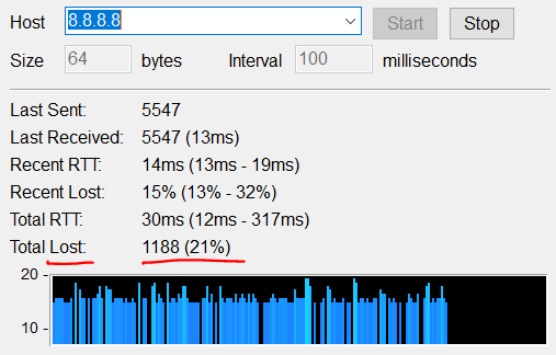

Sziasztok
Egy ideje lenne egy gondom az internettel. 140/10-es csomag van koax kábelen, cisco modemmel (EPC3212).
Sebesség megvan, viszont a weboldalak betöltése akadozik, vagy be se jönnek csak többszöri frissítés után.
Ping értéket figyelve rengeteg a tüske benne, de sokszor a ping teszt se fut végig (100-200 értékkel). Routeren keresztül és közvetlenül a modemből is ilyen. Talán a modem újraindítás (...áramtalanítás) után jó 1-2 óráig.
Modemmel lehet a gond? -
