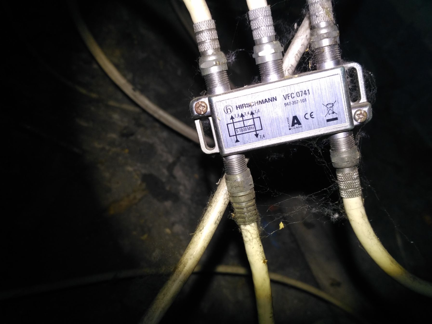

    Hát ahogy látom az a baj, hogy túl sok fele van osztva a koax, plusz sok helyen a csatlakozás és a kábel is túl régi és ezért sokat esik a jelszint.
    Nem tudom, hogy hány TV van a házban, de ugye 4 felé van osztva a jel, így ha nincs 4 TV, akkor érdemes lenne megszüntetni a felesleges leágazásokat, illetve cserélni az osztót egy olyanra, amin kevesebb ág van (és persze olyanra, aminek a csillapítása is kevesebb), mert akkor a többi ágon jobb lenne a jel.
    Valamint ha már nincs analóg TV a hálózaton, akkor érdemesebb lenne a szűrőt leszedni a TV-s ágról, mert az is ront a minőségen, főleg ha már régi is és az a fajta szűrő pedig nem mai darab.
    Ugye a másik meg amit még az elején is írtam, hogy elég réginek tűnik a hálózat, legalább is ez látszik a kábelek színén, így ahol csak lehet, meg kellene ejteni a cserét, viszont ezt inkább úgy mondom, hogy ki kellene hívni a szerelőket és velük megcsináltatni, mert az ingyen van, főleg ha van is hiba, ami lássuk be hogy van, szóval érdemesebb velük megcsináltatni, mint saját zsebből megoldani. Mondjuk hálózat cserét valószínűleg nem fognak megejteni, mert ismerve őket és a munkájukat, csak a teljesen szükségszerű módosításokat hajtják végre, a többire általában szarnak rá, persze tisztelet a kivételnek.
    Persze mielőtt kihívod őket, a szűrőt érdemes leszedni, meg a felesleges leágazásokat megszüntetni és úgy megnézni a TV-t, ha úgy is szar, akkor már muszáj kihívni őket, aztán cseréljék csak le amit kell (egyébként azt a Hirschmann elosztót mindenféleképpen cseréltetném velük, mert a csillapítása elég nagy, ráadásul ha nincs 4 TV-s ág, akkor ugye minek alapon kell lecserélni).

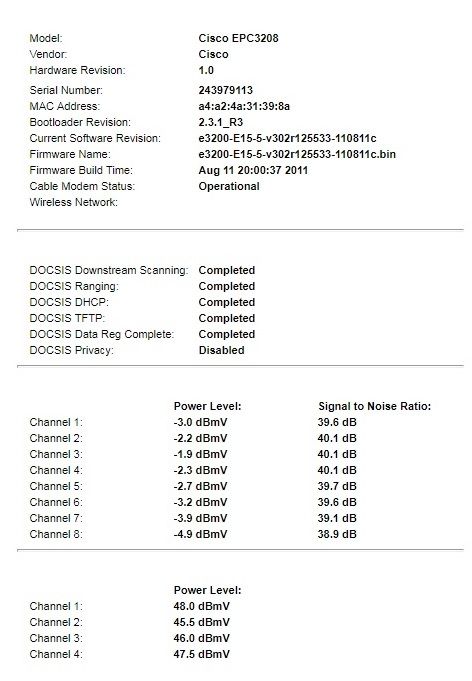

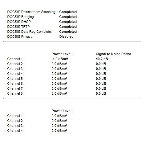

    Tudom nem mostanában kértem tőled segítséget, viszont most szántam el magam hogy fel is másszak a padlásra mert elég macera felmenni stb.
    A probléma ugyan az mint eddig, annyi változással hogy most már a lenti Samsung TV-nél is kockásodik a kép, stb.
    Az elosztókról, szűrőkről a képek.[kép] [kép] [kép]
    Nos csináltam újra egy mérést a szobában. [kép]
    Mértem egyet szimplán a karóról bejövő kábelen. [kép]
    Van a kettes elosztó. Itt is végeztem mérést ott közvetlenül a 2-es kimeneten egy 10cm kábellel. Ez megy a szobába a modem felé. [kép]
    Illetve mértem egyet a szűrő után is. [kép]

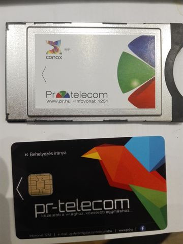

    Milyen eszközzel tudnám használni a kapott conax DVB kártyát? Ajánlotok hozzá jól működő boxot? Európait érdemes vagy esetleg aliról rendelni?
    Köszönöm!
    Egy DVB-C képes eszközre/boxra van szükséged, én azt mondom hogy arra a pár hónapra újonnan nem biztos, hogy megéri beszerezni, érdemes inkább használtan nézni valahol, a lényeg hogy DVB-C képes legyen és ugye emellett tudja fogadni a kártyát is.
