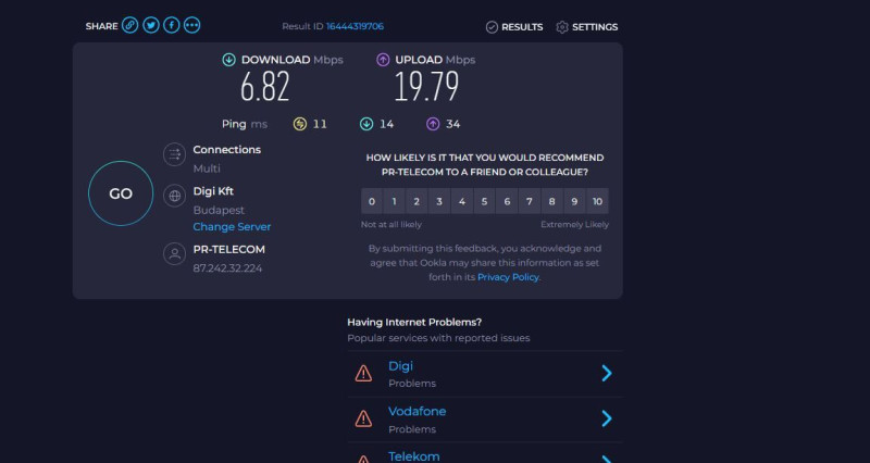

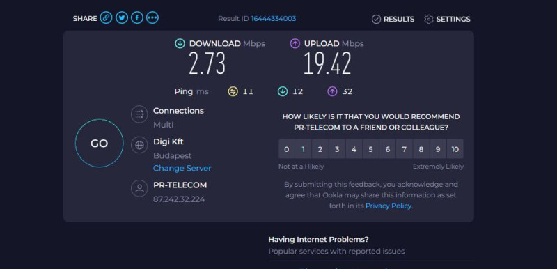

    Hát gyerekek, egy rakás szar ez az internet külföldi irányba, külföldi szervereken lévő játékok katasztrofális idővel töltenek be, ha megosztom az 1-es erőségű mobilnetem az gyorsabban behozza. A sebesség persze megvan belföldre, de a külföldi nagy válaszidővel és szar sebességgel semmire nem megyek, az internet nem csak országon belül internet.
    Dettó.
    Két hetente járnak ide, 1 hétig jó a net, aztán 10mbit megállítja. A ping meg ocsmány.
    Mindez hetente előjön. Hogy lehetséges ez? :W
    A legérdekesebb az volt, amikor utoljára kijöttek, már azelőtt jó volt a ping és minden mielött felmásztak az oszlopon lévő dobozukhoz....
  • Alteran-IT
    Köszi az infót, bekötés elvileg rendben van, letöltési értékek elfogadhatók, kevés a javíthatatlan csomag, a feltöltés viszont lehetne kicsit alacsonyabb, de légkábeles övezetben nyáron előfordulhat 50-es érték, 52 felett nem fog a modem négy csatornával adni ezért ha lesz lehetőséged majd nézd meg, hogy milyen osztó van a modem előtt illetve melyik kimeneten milyen szűrő van, elvileg a hpf (visszirány) szűrő a tévés kimeneten kellene lennie, ha a modem előtt lenne nem lenne internet.
