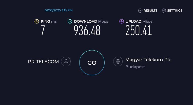

Mondtam hogy a TC7200-as a probléma, sajnos az a modem egy hulladék az alap szoftverrel, a PR-nél meg másra nem telik, nincsenek olyan emberek, illetve olyan osztály, amelyik ezzel tudna foglalkozni, illetve amelyik ehhez értene.
Remélem így már stabil interneted lesz, már amennyire lehet, ugyanis ami számomra új, hogy CH7465VF modemet is adnak már, örülök hogy ezt az információt megosztottad velünk, valószínűleg ez is az egyik előjele az One hálózathoz való integrációnak, mert ott is nagyobb részt ilyen modemet használnak az EuroDOCSIS 3.0 területeken, ez a Compal kifejezetten Vodafone specifikus modeme és eddig nem szerepelt a PR kínálatában.
Ugyan ez is Puma 6 chipsetes, de kicsit stabilabb mint a PR-nél eddig kiadott Arris-os modemek, valószínűleg azok sem fogytak ki még, csak kezdenek egységesebb eszközállományt alkalmazni, PR-es területre meg biztos nem fogják kirakni 3.1-es, illetve 3.0 üzemben is működő 32/8-as TG 3442, illetve CGA4233 modemeket, mert felesleges ilyen hulladék hálózatra pazarolni, viszont így a szoftverezést és a vezérlést valószínűleg már One hálózatról fogják megoldani, de gondolom a routing még ugyan úgy PR hálózaton fog kimenni, mindenesetre érdemes, legalább tényleg látszik, hogy elkezdődött a dolog, legalább is technikai részről. -

Szerintem nem érdemes most a koax-al bajlódni, ez az eszköz a PR-nél hírhedt arról, hogy abnormálisan működik, főleg router módban.
Egyedül akkor lehetne ilyen hiba, ha konkrétan szakadna a modem és a CMTS közti kapcsolat, viszont azt észrevennéd, ugyanis magától újraindulna időnként a modem, ebben az esetben meg elég gyakran.
Hívd ki a szervizeseket és oldják meg, ha nem akarsz modemre cserét, akkor kicserélik neked ugyan ilyen vacakra, egy darabig megoldja, illetve ha gond van a koax hálózatoddal, akkor majd ők megcsinálják, bár ha x ideje jó volt így ezzel a felállással, akkor nem lenne szabad hogy most hirtelen gond legyen, hacsak nem változtattál valamit.Ha van Telekom optika, akkor van One is, azt esetleg még érdemes megpróbálni, az a HFC-s megoldás meg csak a 29. körzetben működik a UPC-nél (már Vodafone, illetve One) ha jól tudom, hogy az oszlopról még optika jön be hozzád, de nálad alakul át koax-ra, ha csak nem ott laksz, akkor nem lehetséges, egyébként a PR-nél is a legtöbb helyen HFC van, csak úgy, hogy bejön a városba az optika és az első oszlopon ahol feljön, átalakítják koax-ra.

Az One az Telekom optikán szolgáltat még, semmi máson, a PR agyonterhelt, elavult, szar koax hálózatát nem fogja használni, még ha beolvadtak sem, mert nincsenek meg a technikai feltételei, ha meg beolvadtak, akkor One néven fog menni a PR is.
Én amúgy nem vacilálnék, inkább átvésném a falat, vagy padlásról behúznám a T optikát, csak mennék el ezektől, egy 250-es net a Telekomnál már megváltás lenne ezekhez képest.
Egyébként ja, modem csere Cisco modemre és saját router és megoldódik minden problémád. -

Igazából ez az eszköz semmit sem tud valami jól az alap gyári szoftverével, márpedig a PR azzal használja, a UPC gyakorlatilag újraírta rajta a szoftvert, hogy használható legyen, mert maga a hardver egyébként nem lenne rossz.
Azt igazából legjobb lenne lecserélni egy Cisco modemre, vagy egy Arris modem-router kombóra, bár ahhoz feljebb kell váltani 500-as netre, másképp megmarad ez a probléma, mert ez gyakorlatilag eszköz specifikus, modem módban sem éri meg tovább használni, mert a csatornákat is szereti bizonyos időnként elfelejteni némely esetben és akkor 1/1 csatornával dolgozik tovább a következő újraindításig. -

volvo01
Mi felénk ilyen a Pr-Telecom optikai hálózat 1000/250 net
