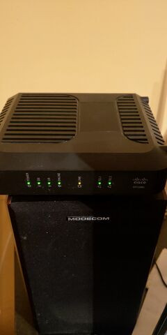

Arris ugye router, én meg kifejezetten modemet kértem. Szerintem az Arris egyébként csak 500-as nethez jár.
Nagyon jó cucc amúgy ez a Cisco modem, megbízható, főleg szolgáltatói viszonylatban, Telekom is csak a legolcsóbb kínai vackokat dobálja, legyen szó hálózati eszközről vagy set top boxról. Annyira nem is öreg modell, ha jól emlékszem, 2011-es.
Nem tud sok mindent, dehát nem is ez a lényeg, hanem azt a keveset stabilan tudja.

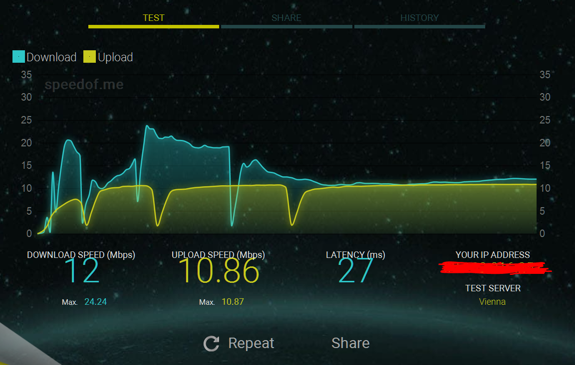

Igen, többször újraindítottam és áramtalanítottam. Több gépen és böngészőn néztem kábelen és wifin is.
Folyamatosan ingadozik a sebesség, de semmit és sehonnan nem tudok letölteni 1 MB/s-nál nagyobb sebességgel.
Korlátozás nem hiszem, nem szoktunk nagy adatforgalmat generálni. A környéken szinte senki Pr.-es. Talán az utca végén lehet még 1 előfizető. Lehet ez a viharos szél okozza, ami napok óta itt van.
Jelentettük a hibát. Természetesen nem tudtak a vonalra ránézni, de a fenyegetés már jött, hogy fizetni kell a szerelőt, ha nem találnak hibát. Telekomnál tudtak vonaldiagnosztikát futtatni Bp-ről is. Hétfőn jönnek ki, de szép menet lesz, ha a Speedtest-et fogják lesni, mert az most összevissza mutat még akár 90-et is és hát az nekik biztos jónak számít.
Ez eddig pontosan szokott mérni és most is ennyi a reális.
A Speedtest nem tudom miért hülyült meg, korábban nem volt vele gondom, de ma még 90-et is képes volt mérni pedig 1 percig sincs annyi. 10 és 90 között méreget.

Lehet a modem szarakodik, mint már azt korábban is említettem, vagyis hogy éppen csak 1 csatornát tud kezelni/hasznosítani és akkor annyi a maximum, vagyis kb. 30-40 Mbit/s, vagy lehetséges hogy valami forgalomkorlátozás van és éppen szűrik a torrentet, volt már erre példa.
Kérdés, hogy ilyenkor ha újraindítod a modemet, akkor ugyan így ingadozik a sávszélesség? Illetve több számítógéppel is próbáltad több módszerrel? Mert én már találkoztam olyan esettel is, mikor éppen a számítógéppel volt valamilyen probléma. -

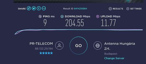

Végül két mérés:
Ez laptopról 5g-re csatlakozva
[link]Ez pedig kábelről:
[link]Problémamentes Boldog Karácsonyt Mindenkinek!

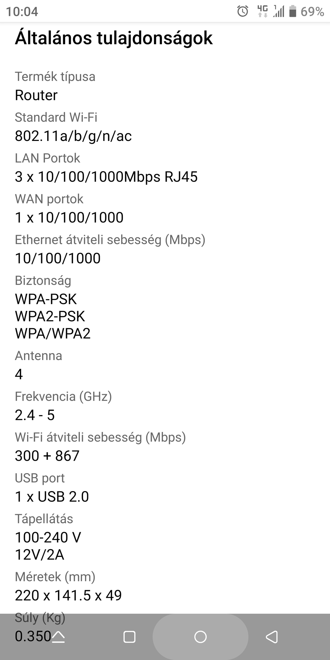

Üdv,
Dolgoztam most értem haza, és egyből megnéztem és igen AC10U típusu a router...
Alteran-IT
chester99
#2958
Ez bizony csak 10/100-as portokkal rendelkezik, hiába az AC1200, sajnos ez általában megtévesztő, illetve a boltok is ezért néhol előszeretettel tüntetnek fel más adatot és ugye ha a vevő nem néz utána a gyártó weboldalán, akkor bizony könnyen átverik sajnos.
Mondjuk a gyártó is egy idióta, amiért ilyen Wi-Fi routert 10/100-as portokkal szerel fel 2019 táján, de mindegy.
Ami a router ajánlást illeti, neked minimum egy Tenda AC10U kellene, Wi-Fi-ben ugyan olyan, viszont már gigabites portokkal rendelkezik, 10 ezer forinttól lehet kapni, nem nagy egy összeg, főleg nem az AC5-AC6 routerhez képest, mondjuk hogy ennek a két kiadásnak is mi értelme volt a kinézet változtatásán kívül, nem tudom, úgy látom eléggé terjed már az elmebetegség az IT szektorban is. -

Sziasztok
Pár éve kaptunk egy Cisco EPC3208-as modemet, ugye ez nem wi-fi képes.
Ezért vásároltunk hozzá egy TP_LINK-es routert.
Minden szép volt , amíg ne mváltottunk 250-es csomagra, amihez már gyenge a wi-fi-nk.
Ezért szeretném kérdezni, hogy van lehetőség arra, hogy kijöjjenek és kicseréljék a modemet?
Esetleg anyagi vonzata ha lenne, mennyire kéne számítani ezért cserébe? -
