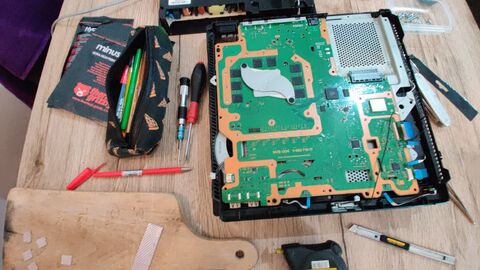

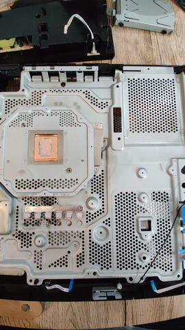

mattheus
AXisBOLD #97573 üzenetére
Én pontosan 1 héttel ezelőtt takaríttattam ki, plusz kapott friss MX4 pasztát is.
Eredmény:
- kicsivel halkabb lett
- Ha fel is pörög a ventilátor , akkor menüben kilépve sokkal, de sokkal gyorsabban visszahűl, mint korábbanKorábban a PS3 FAT gépnél ugyanezt tapasztaltam, mondjuk abban lényegesebben több kosz volt, mint ennél a gépnél.
Véleményem szerint, ahogy ezt többen leírták megéri, ha hosszabb távon tervezel vele és belefér a keretbe.
Nem lesz sosem olyan halk, mint a SLIM, de legalább tudod, hogy törődtél veleA gépet azóta eladtam, most már PRO van, ami tényleg halk, viszont tudom, hogy a leendő használót, kifogja használni sokáig. Legalábbis remélem.
