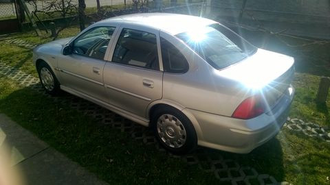

Nekem tavaly megrágta egy kecske a motorháztetőt
szerencsére ki lehet polírozni. Aztán bp-n valaki kulccsal vegighuzta az ajtót. Azt fényezni kell, de szerencsére csak diszlectol felfelé.
Milyen szinure festenéd? Szerintem ezbaz ezüst jol áll neki, mint ahogy a vekinek is.nameg a telifeny az szerintem vagy 500nal kezdődik es jól szét kell bontani hogy az igényes is legyen. De valahogy az a sejtesem hogy ez nem a gyári színe ?

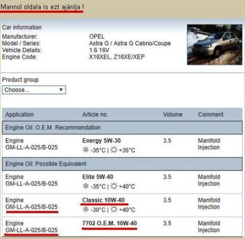

mohabá 007
Wiz Khalifa #81138 üzenetére
"....Szerintetek ha 10W40-et teszek bele kevesebbet ehet belőle? Vagy maradjak az 5W40-nél csak másat rakjak bele?..."
Ez évek óta gyakran visszatérő téma...
Mivel az [5W40 ugyan olyan sűrűségű mint a 10W40] ugyan melyikből fog többet enni?
5W40 nek van GM-LL-A025 minősítése, 10W-40 nek nincs. De azt teszel bele amit te jónak látsz.
diablo1984
Wiz Khalifa #81140 üzenetére
Azt mondtad nem tudod, hogy milyen 5w40-es van benne, akkor honnan tudod milyen a hangja 10w40-el! Ha kopott a motor, akkr inkáb hagyd úgy és töltsd bele az olajat, olcsóbban kijössz -főleg ahogy eddig tendencia volt nálad- 1 éven belül úgyis eladod! Csinálj inkább egy olaj és szűrőcserét 5w40-es olajjal, majd legközelebb 10w40-el! Most abban sem lehetsz biztos, hogy mikor volt benne olajcsere utoljára és akkor mit raktak bele!
diablo1984
5w40 mehet bele, a 10w40-es is akár jó lehet bele, de ha már eszi az olajat, akkor mindet fogja!
A mannol teljesen vállalható, de a GM-os olaj sem drága. -
