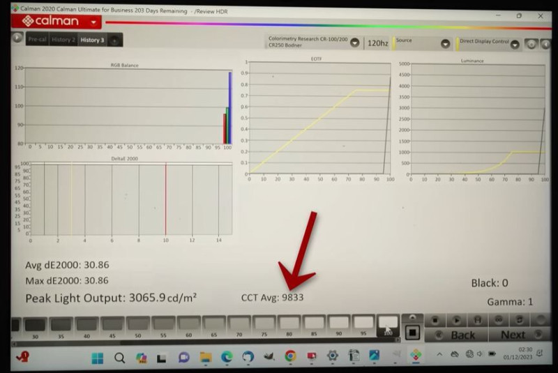

A fotógrafikus memóriám csak nem hagyott nyugodni, miveltárolt egy képet, hogy én ezt bizony láttam valahol. Végig nézem Vincent papa videóit és meg is lett:
Tehát maga a panel 9833 Kelvin mellett 3066 Nit fényerőt tudott, kérdés, hogy ebből miért csak 1400 maradt d65-nél - szerintem ebben az LG iszonyatos tartalékot hagyott szándékosan, hogy lehessen G5-nél megint egy kicsit szoftveresen szabadon engedni ebből a kapacitásból - javíts ki ha rosszul látom.
hunspikey
Vhiktor #100356 üzenetére
Én abból indultam ki, hogy a panel natív WB-je Vincent szerint olyan 10k körül van - ha itt tud a G3 3000 nitet, akkor 7500 körül csak tudna többet mint a d65-ös 1400.
Egyáltalán hány kelvin a fehéregyensúly meleg 50 - hideg 50 skálája? És az csak kelvin eltérés mármint kromatikusan vagy valóban emelkedik a fényerő is? Igazából ez a valós kérédsem: hidegebb wb-t használva fényesebb egy ilyen végfelhasználói TV?

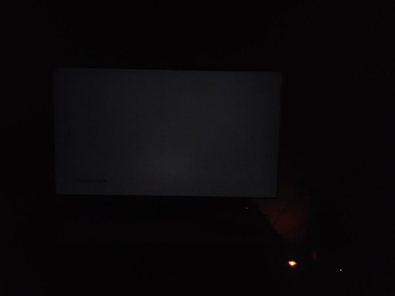

Utolsó update!
Futot még 3 ciklus 4óra üzem + automata pixel frissítés.
Valamint kézileg is indítottam pixel ellenőrzést és pixel frissítést is.
A hiba megmaradt, sajnos el kell állnom a készüléktől, pedig nagyon tetszett, a mérete ideális és a frisebbwebOS is jobban tetszik.
Valamint apró érdekessék, hogy az automata pixel frissítés és a kézileg indított is kb 6-8 perc, akárcsak a pixel ellenőrzés.
És maga a Tv is azt írja ki, hogy várhatóan 10perc.
Szóval nem 1 óra mint a régebbi készülékeknél. -
