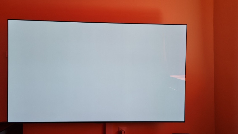

Én az árnyalat paramétert hagynám a brébe, nézd meg úgy hogy visszateszed 0-ra, és csak a színek gaint és az offset értékét állítod. A gain a csúcsfehér RGB kompenzációjára való, az offset meg a sötét pont (fekete) balanszát tekeri.
Elvileg lila tinting esetén elveszel a pirosból és a kékből ugyan annyit fent is és lent is, azaz pl:
R gain -10
G gain 0
B gain -10
R offset -5
G offset: 0
B: offset -5így mit látsz?
Vhiktor persze jól mondja mint mindig - ez lószar, nem kalibráció, viszont arra jó, hogy igen is ki lehet szedni a számodra zavaró egész képes tintinet. Persze ettől még az RGB trackinged is lehet szar illetve simán mellé lövöd a WB-t, nincs az az isten hogy eltaláld a d65-öt, de ez szerintem kisebb baj mint a padlizsán show
szerk:
aztán ha a szürkéd még így is tintingel de már nem lila, hanem mondjuk zöld vagy sárga irányba, akkor kell a R;B értékeket eltérő mennyiségben használni

S90C: 1420.9 fw + factory reset
SDR: Filmmaker
Fényerő 30 (100-120 nit)
Kontraszt 45
Élesség 0
Szín 25
Árnyalat 0
Képbeállítás alk. Összes
Képtisztaság KI
Kontrasztjavítás KI
Színtónus 2.meleg
Gamma:
BT 1886/ 0
Részletárnyékolás 0
Színköz AUTO
Csúcsfényerő ki
FEHÉR EGYENSÚLY: gyáriteszt: [link]
Elfogadhatóra sikerült kép (redmi 10 pro, közepesen árnyékolt szoba, reggel + lámpafény).
Kb. ilyen képet kellene, hogy kapjál. -

11. hsz itt. Még próbáld meg ezt az egyedi színtér beállítást. Nálam tökéletesek lettek a színek. Alapból tiszta pirosba eltolt volt minden.
Filmmakert én nem is használom. Én látni akarom a részleteket. Most per pilll eco, meg standard mode-t használok. Filmmaker tiszta mosott sz*r volt, elvesztek a részletek a sötét részek körül, alig látszott valami bárhogy állitottam. Ez az én egyéni szoc problémám, kinek mi jön be.
De nálad nem ez a gond, hanem a szintér beállítás, vagy a panel a hibás, ahogy többen írták.
Idővel sokat tisztul a szükre -

Nem lilás. Bontatlan volt a TV? Volt fólia a kijelzőn? Lehet, hogy kellene egy gyári visszaállítás (menni fw 1410.1-re, utána visszaáll.). Ha nem lesz jó úgy sem, akkor lehet hogy csak a kalibrálás segít.
Nálam ez a beáll.:
SDR - filmmaker
Fényerő 30
Kontraszt 45
Élesség 0
Szín 25
Árnyalat 0
Képtisztaság KI
Kontrasztjavítás KI
Színtónus 2.meleg
Gamma:
BT 1886/ 0
Részletárnyékolás 0
Színköz AUTO
Csúcsfényerő ki
FEHÉR EGYENSÚLY: gyári -
mc.g
Gondolom sokmindent próbáltál.
Én nulláról így indulnék:
- Képernyőfrissítés (ha lehet)
- Filmmaker mód alapbeállítás
- Fehéregyensúly (pl. melegebbre)
Ha itt jó, akkor ennyi, ha még nem jó, akkor tovább:
- Zöld szint növelés (manuális fehéregyensúly beállításnál)
- Kék szint csökkentés (manuális fehéregyensúly beállításnál)
- Piros szint növelés (manuális fehéregyensúly beállításnál)megnézném melyikre hogy reagál, milyen hatása van a képre...
alaves
S90C: Logófényerő módosítás: 'magas'. A pixelshift PC monitorként és/vagy egyes játékoknál lehet esetleg zavaró, mert nagyobb, mint az LG-nél. Az intelligens kalibrálást inkább hagyd, csak elszúrja az egészet.
A 'mályva szürke' lehet, hogy csak beáll. probléma (YT-on is sok Samsung QD-OLED-en látszik, de nálam pl. nem fordul elő): ami hatással lehet SDR: színközbeáll.: auto; szín: 25; árnyalat: 0; színtónus: 2.meleg; csúcsfényerő: ki; kontrasztjavító: ki; fehéregyensúly alapon
Illetve mi a forrás, ahol látod belső lejátszó, HDMI, TV tuner?
