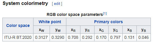

Partizan182
Igazából mindegy hogy hol a fehérpont, a lényeg hogy közös megegyezés legyen. Ha a rendezô hûvöseb/semlegesebb fehéreket akar használni egy adott jelenethez/filmhez megteheti, egyszerûen szól a coloristnak hogy haver, vedd hûvösebbre az egészet, legyen mondjuk R-5/G0/B+10 a fehér amit használunk.
A gond az hogy ha az origód (D65) más mint neki akkor a te "fehéred" a fenti filmben jóval kékebb lesz és nem az a semleges amit szántak. Szal a D65 fehérszint nem jelenti azt hogy minden automatikusan sárga lesz (nem kötelezô a 0/0/0 fehéret használni), hanem csak azt hogy a koordináta-rendszer amiben a színeket határozzák meg ugyanott helyezkedjen el a színtérben.

Partizan182
Alacsony dinamikus kontraszt HDR10-nél alap, de azért mert ott az nem dinamikus kontrasztot jelent, hanem az active hdrt kapcsolja be. SDRnél ugyanez már töri a fenti/lenti részleteket.
Az ÖSSZES kontentgyártó D65 fehérpontot használ (~warm 2) kb úgy 100 éve, megszokást igényel elsőre, de utána lehetetlen visszamenni a kékes / lilás takonyba (Normál színhő). De senkinél sem fog kopogtatni az ISF rendőrség a beállításai miatt

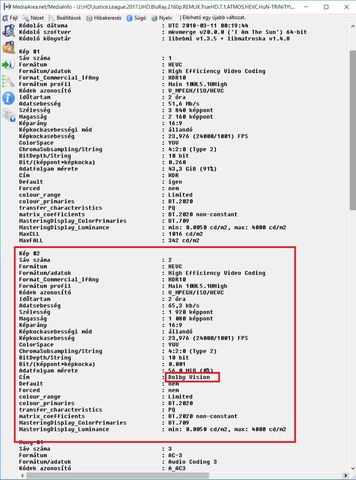

Joshi
Claire78-nál lenne jó kipróbálni a tévében beállított fix DV-t ha egyáltalán ki lehet külön választani, igazság szerint csak erre lettem volna kíváncsi. Magyarul csak a DV anyagot "látja" a tévé, más HDR formátumot nem. Sonynál nincs külön DV opció, ha idővel lesz az Oppora DV profil fw, akkor úgy is kiderül.
