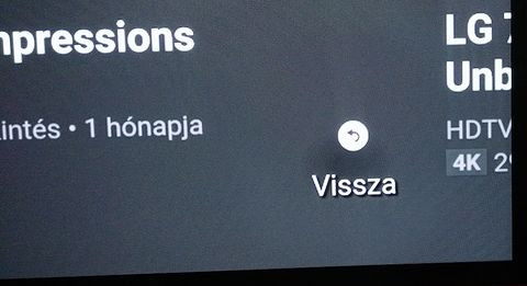

És tényleg ott van a folt az Androidos youtube kliensben is.

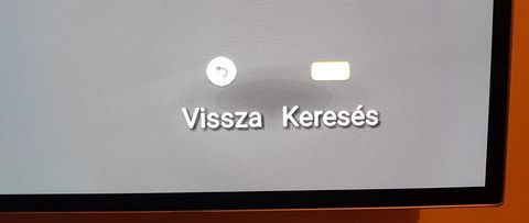

Mindenesetre nem értem miért paráztál be, mert a videódon is látszik hogy a folt nagyobb lesz ha két gomb jelenik meg, ráadásul ilyenkor mindig érdemes homogén felületeken is csekkolni. Én pl készítettem RGB színkódok alapján egy sokszínű 4K felbontású tesztképeket. -

Felhivod a szervizt. Jelentkezik a dzerelo. Telefonon elmondod mi a baj. Lerendelik az alkatreszt. 2 heten belul helyszinen cserelik. Ha nem jon meg 2 heten belel az alkatresz akkor felajanljak a csereutalvanyt. Ennyi. Korrektek gyorsak es meg korrektebbek

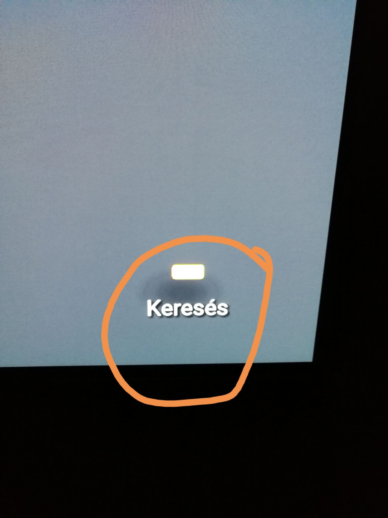

Nagyon fura... a logó nem kör alakú?
Ez egy korong beégés, ráadásul a szürkében is látszik... a sárga piros logók először a vörös homogén képen látszanak, itt valami nagyon fura.
Tippem a szokásos, meghülyült a kompenzáló elektronika.

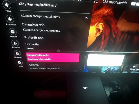

Úgy emlékszem, hogy ez nem jelentkezett, mert amikor fehérmezőt láttam, pl reklámoknál, akkor vakított, most meg nem, nincs meg ez az érzés. Letompul. Érdekes. Van valami ötleted?
Neked engedi HDR módban, amikor HDR tartalmú videót nézel, hogy állítsd a Gamma-t, meg a Valósághű mozit? mert nekem nem. Yt-on meg láttam, hogy tudták állítani. Meg nagyon ,ás módban sem engedi azt állítani.

Szemkímélő mód ki van kapcsolva. Energiagazdálkodás is. Oled fény 100on van.
Neten néztem mit lehetne. Szervíz menüben kell kikapcsolni az ABL-T. Ahhoz olyan kapcsoló kell. Héten jön az LG szervizes beállítani. Nem tudsz mobilra valami app-ot ami meg tudja csinálni, hogy szervíz menübe lép? Én próbáltam egyet. De nem jött össze. Kommunikált a TV-vel, csak azok a gombok nem voltak láthatóak, amik kellenének. -

Gondolom filmeket nézel meg hasonló
? ott gyk. nem jelentkezik az abl, főleg a szélesvásznú filmeknél, nem is tudna annyi fehér megjelenni kb. Játékoknál pl havas pályán ha sötét égre nézel majd hirtelen a földre feltűnő, vagy ha monitornak használod s a sötét hátteredre kinyitod az üres böngészőt vagy word/excelt fehér háttérrel. Azzal nincs mit kezdeni, vagy az egész oled lightot oda viszed, amit fehérrel teljes képernyőn elbír, vagy megszokod az abl-t. -
