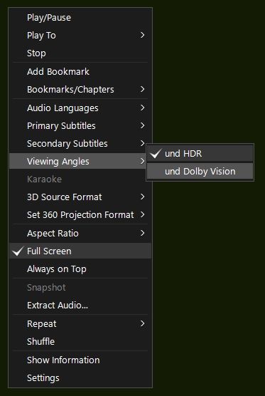

Az egyik komment:
"LG OLED Dolby Vision tv-n meg sem nyikkan nálam. Úgy látom ebben a video fájl Mpeg 2 , a tv-m úgy látom mpeg4 ben viszi a dolby visiont."
Egyébként a médialejátszók miben tudnak többet, mint a beépítettek? Ha a HDMI csatlakozó nem tudja a DV-t, de usb-n megy, akkor főleg érdekes. Nem is értem, hogy lehet a TV funkciói között, ha nem adott hozzá minden technikai adottság(menjen streamelve, hdmin, usbn)
