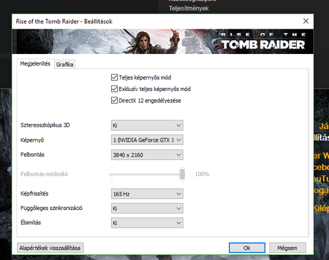

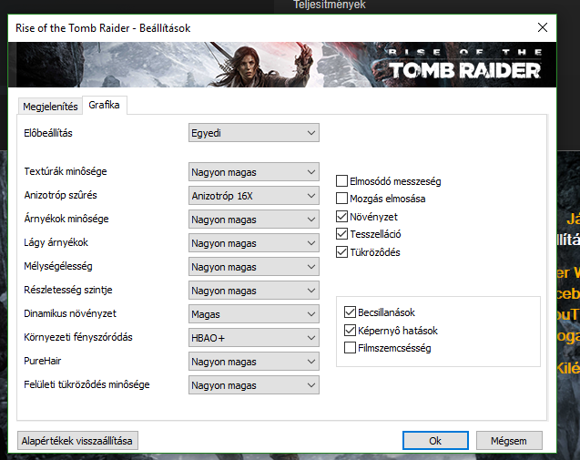

Hát, Én most ránéztem DSR-rel (2.25-ös szorzó kell ugye 1440p-ben), tudom, nem teljesen ugyan az, de nagyon kemény.. 1080-nal sajnos nem néztem meg. Min. FPS 50 körül mozog.. 100%- alá nem esik a power használat..
Vram-ot nem néztem, arra ránézek:
Perzsze ugye nem annyira mérvadó, mert erősen map függő.
Őőő.. Oké..
VXAO csak dx11 ben elerheto igy az nalam kizaro ok.
En sima HBAO+ al tolom dx12ben 2x SSAA val,de ekkora fogyasztast/hofokot meg egy masik jatekban/ benchmarkban se tapasztaltam.
Nalam siman mukodik dx12 alatt is az afterburner fps kijelzes, csak frissiteni kell az afterburnert / rivatuner statistic server-t -

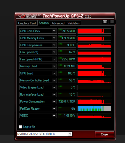

Elég durva boost van rajta, - videó tesztek alapján - fogadni mernék hogy próbálja a TDP-n tartani a fogyasztást amíg nem éri el a 84C°-ot, és attól szalad ilyen szépen. Persze ez a "rush" a GPU-t kiszolgáló alkatrészeket is sokkal jobban kihasználja, mint eddig láttuk.
Szerintem: nem kell sajnálni a levegőt (RPM-et) és akkor jön a hihetetlen teljesítmény, ezt a halk és erős dolgot parkolópályára kell tenni, vagy vásárolni szorgalmasan az FC blokkot rá.
Kicsi esélyét látom hogy a következő generáció más képet fog mutatni, mert NV nem akar semmit benne hagyni a hardverben, nem fognak senki kedvéért lassítani.Szerk.: már biztos hogy 1080Ti-FE lesz a TitanX (maxwell) helyett, megnézzük mit mutat ez a szteroidos csirke.
#16939776
VRM és a memóriák is termelnek némi hőt, amik a kivezetéseken-PCB-n keresztül melegítik a GPU környezetét.
Gyenge a légmozgás a PCB-n.
A vrm tdp 13-15%-át hővé alakítja, a ramok darabja 2,2-2,5W(össz.: 25-30W) ezt OC-val együtt fúljni kell, ilyen picsányi felületen szétosztva a hőt:

Mondjuk 20%-al biztosan.
En annyira nem vagyok elegedett vele. Ugy osszessegeben jo, de a tuning resze...
A vram oke, arra tobb mint 1,5GHz megy pluszba. Nincs is gond.
De a GPU. Hol megkapja a feszt, hol kevesebbett, ugral osszevissza, az orajelekkel egyetemben.
Ezt a curve-t hiaba allitgatom, most meg mar a csuszkara sem ugy mozog ahogy kene.
Jatekokban nagyon megy, nincs vele baj, mert osszessegeben baromi eros. -
#20844032
Olyan nincs, hogy nem tudod hűteni. Maximum nem boostol fel addig, meg ledobálja a throttling ha olyanja van. Pontosan abban lesz különbség, hogy a boost min fogja megtartani huzamosabban. Meg hogy meddig lehet húzni, de ezt én léggel pl. nem fogom húzni, mert így sem halk, pár százalékért nem kínzom a füleimet.
