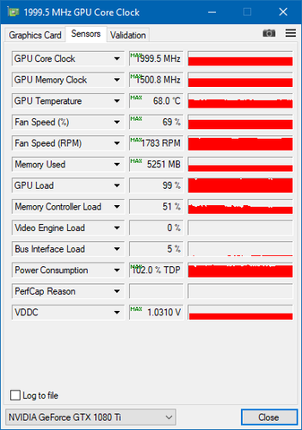

Szerintem az MSI hangja egyáltalán nem vészes (mondom ezt úgy, hogy háklis vagyok a zajra.) Volt 980Ti Gaming X-em is, na ahhoz képest az 1080Ti Gaming X-en lévő hűtő maga az álom (meg is lehet nézni, a 980Ti-n lényegében az a hűtő van, mint a sima 1080 Gaming-en....).
2000/12000 MHz-en, némileg alulfeszelve, max. 67-68°C a GPU (átlag inkább 66 °C), max 1700-1750-es ventifordulat mellett. Szerintem ez teljesen korrekt.
2 óra Sniper Elite 4 után (minden maxon 100+fps, és simán bekajálja a 300W+-t, ábrán 100%=300W):
