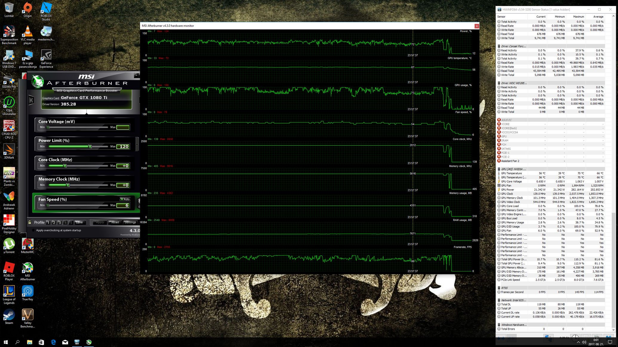

Hát, overwatch, firestrike, és a gpu-z saját kis tesztje alatt hallható pl. Más alatt hirtelen nem néztem eddig.
Majd még annyit megpróbálok, hogy átkötöm 1 szálra a 2 tápcsatit, hogy akkor csinálja-e, mert most 2 szálon van.
Őszintén szólva annyira nem zavaró, nem vagyok kényes a hangra, maga a gép is hangos, csak most feltűnt.
Elengedtem a nagyker felé egy mail-t ezügyben, hogy azért mégis, szerdára fogok kapni választ. Ha RMA ügyintézés lesz, akkor nem fogok szenvedni vele, ha esetleg bevállalják, hogy cserélik, akkor kicseréltetem. Bár ugye a GTX matricát leszedtem róla,, mert lénegében félig elengedte a ragasztó pár nap után.
Resike: Ez ugye eléggé random. Őszintén szólva eddig szerintem nem csinálta, bár lehet, hogy csak nem tűnt fel a venti miatt, sőt, valószínűleg ez a helyzet.
Nem az Én videóm, de nagyjából hasonlóan csinálja

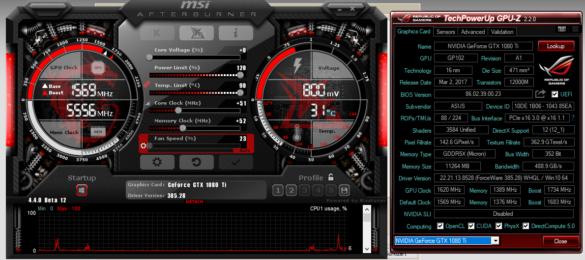

Na akkor tegyük rendbe a dolgokat:
Elméleti max boost órajel OC módban: 2062, Gaming módban: 2037.
Stepping: 12,5 HzMivel a két elméleti max nem éri el a 2062,5 és a 2037,5-ös következő stepping értékeket ezért a gyakorlati boost órajel marad 2050 és 2025, vagyis két stepping van a két mód között.
100-as Power Limittel viszont nem fog az istennek se 2000 felé boostolni a kártya és még ebből is vesz le 1 steppinget, ez az alap megszokott 1987-es frekvencia, ez mind OC mind Gaming módban tartható. Aztán a terhelés/hőmérséklet/power limit miatt ebből is vehet le ez az átlagos 1887-1987 körüli frekvencia. (Jó példa ha egy helyben állsz Overwatchban akkor 1887-re veszi le az órajelet, ha futkosol akkor felboostol 1987-re)
Ha te 2000 felé akarsz menni akkor a Power Limit 10%-kal való növelése lehetőséget ad arra hogy 1 steppingel feljebb boostoljon. 20%-kal 2025-re 40%-kal meg 2050-re. Így jön ki az elméleti maximum 150%-os power limit 2062,5 Hz.
Na mármost ez nem azt jelenti hogy a kártya mindig 2025/2050-en fog pörögni egyedül azt hogy felboostolHAT erre az órajelre is. És most jön a legnagyobb bibi, hogy ha 60 fok fölé megy a hőmérséklet akkor alapból nem fogja 2000 felé engedi a boost órajelet. Vagyis a végére ez csakis a vizesblokk kiváltsága lett.
Hogy mi a különbség akkor az OC és a Gaming mód között? Egyedül annyi hogy a minimum boost frekvencia 2 stepping 25 Hz különbség az ugyanúgy megmarad. Vagyis OC mód nem engedi leesni az órajelet 1887 alá 1862-re.
Ez csakis a két OC és Gaming módra vonatkozik, a custom módban azt állítasz be amit akarsz, csak az szinte biztos hogy nem lesz stabil mindenhol ha 2025 felé mész.

Mint ahogy a mellékelt AB: grafikonon látszik 2038 mhz volt a max boost, onnét vette vissza 2012-re, de ez alkalmazásfüggő, van ahol stabil 2000-re áll be.
A.C.E.
Devid_81 #3163 üzenetére
Nálam gyári oc-val 2012 mhz-n stabil, 120 % tdp-vel. 100% tdp-vel nálam is 1920-2012 között ugrabugrált.

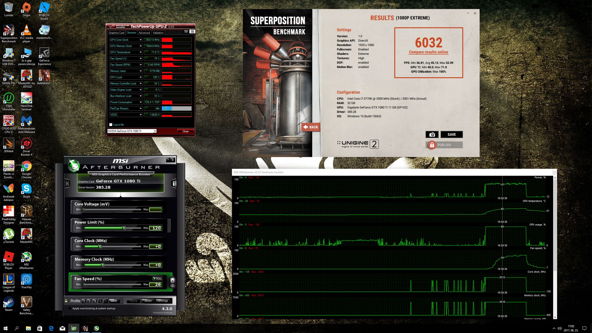

Nos Xtreme tesztelve, Overwatch stable a gyari max OC
Amugy erdekes cucc az Overwatch, stabilitasra nagyon ajanlom.
A kis vacak grafikaja ellenere eszi a VGA-t es folyamatosan 99%-on terheli, TDP limitet fullon kihasznalva.
Csakis training mode-ot nyomjatok, kulonben kaptok ban-t a sok fagyas miatt (ha lesz fagyas)
Anno Crysis 3 volt ilyen, ha a VGA tuning az alatt stabil volt, akkor az stabil volt barhol mashol.A regi Aorusom mindenhol stabil volt gyari OC-n, Wildlands, GTA 5, Black ops 3 (zombi) Divison stb, kiveve Overwatch, ott elhasalt par perc jatek utan.
Es legtobben erre a jatekra is panaszkodnak. -

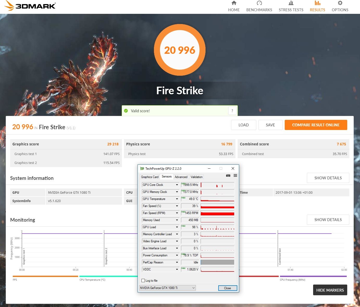

Tesztelgettem, volt idom jatszani vegre tegnap delutan.
Gyari max OC stabilnak tunik eddig.
Max boost 2025, es ahogy felmegy a hofok 65 fokig ott esik le 1987 re.
1987 ala nem esett eddig.
Majd ma probalkozok kicsit a tuninggal, de nem fogom tulzasba vinni, mert innen valoszinuleg lenne extra 50-70Watt amivel szamolni kell, akkor meg a melegedessel lesz/lenne bajom.
Kb marad gyari OC-n, eleg mindenre, ha meg mar vmi szaggatni fog, ott a 2100-ra huzottak is akadni fognak.
Szoval szinte hiaba gyilkolnam ki az utolso MHz-eket belole. -
