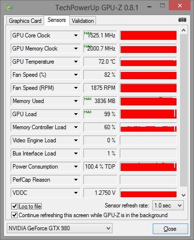

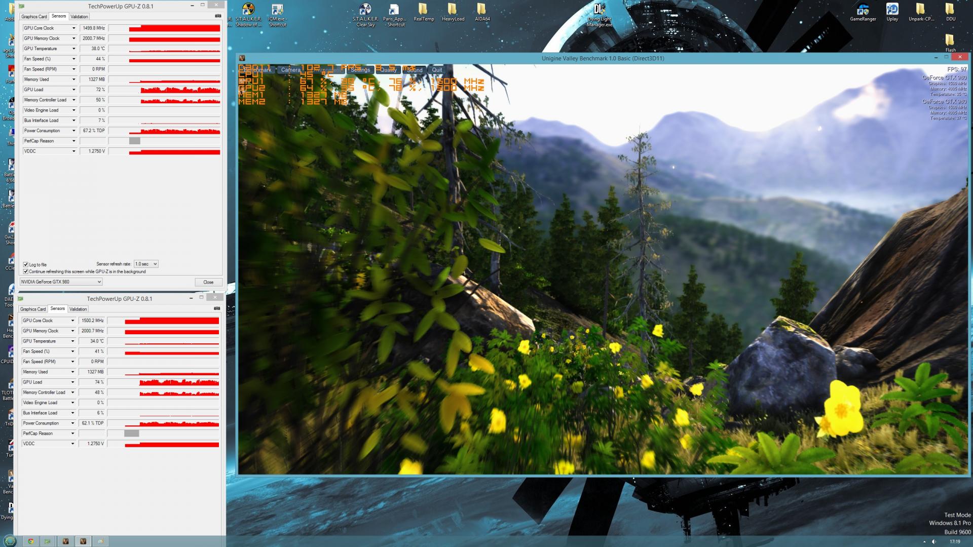

Sikerült kicsit tesztelnem a kártyát, FC4-gyel (Ultra High) játszottam pár órát, az istennek sem zabálta meg a memóriát (2560x1080), még 3GB-ot sem evett (full HD-ben csak 2600MB volt). Még a VSyncet is rá lehet dobni, mert be sem néz 60FPS alá.
Jó kis kártya ez.
Viszont lassan kezdek félni tőle
Fesz emelés nélkül a biztos tuning (1348/1487)1550/7920MHz (tesztben 1575, de nem nyírom ki a karit hátértéken pörgetve). Viszont, ha feszt emelek, sem megy feljebb, lehetséges ez? 1600-nál Fire Strike kivág, RAM-ok 7900-nál néha már kis zöld pöttyöket köpnek, nem kockáztatok további emelést (amúgy is csak tesztre kéne).
RIOS marhája nem engedi feltenni a képet, majd feltöltöm valahova linkelni.
Addig az adatok:
A kártya nem melegszik 75°C fölé, ezt max. 74% hűtéssel bírja (2367RPM) a "memory controler load", amit nem tudom, mi, max. 63%, és még így is csak 85% TDP-ig megy el (@1.212V). Elméletileg tehát többet kellene bírnia. Elképzelhető, vagy fesz emelés nélkül ua. a vége, mint azzal?
Amit még megnéztem: a legminimálisabb (100MHz) VRAM emelésnek is mérhető hatása van, +800MHz pedig +3-4%-ot is hozhat (magasabb GPU-val vsz. többet).
GPU túlhajtással semmivel sem bírnak többet a RAM-ok.+1 érdekes megfigyelés: Hirtelen minden élővé vált, Fire Strike-ban egészen hihetetlen a változás, hogy megint igazi PhysX van (játékokban foltok helyett igazi köd, v. füst, apró tárgyak mozognak/lengenek a szélben, stb). Lósz.rt csinál meg ezen AMD kártya mellett bármilyen processzor.
(Már majdnem elhittem, hogy én láttam rosszul GTX 560 után 7870XT-n.
) De tényleg, akinek szent meggyőződése, hogy ez egy pocsék kártya, amellyel átverték a népet, vegyen helyette 290X-et.
Én inkább élvezem.

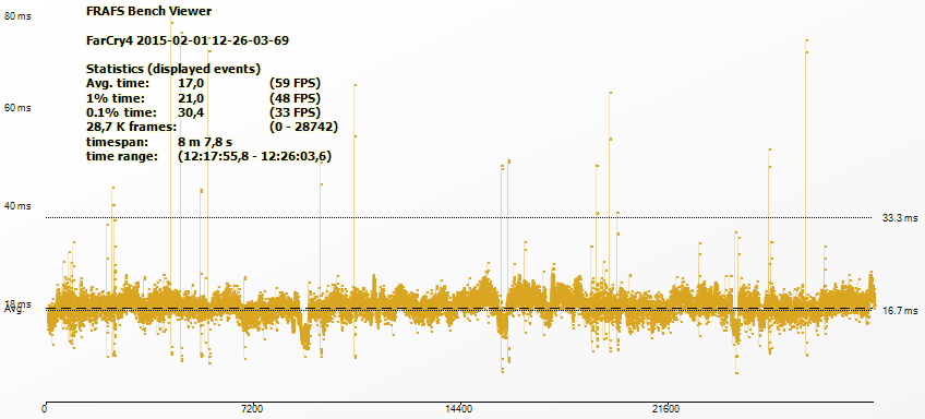

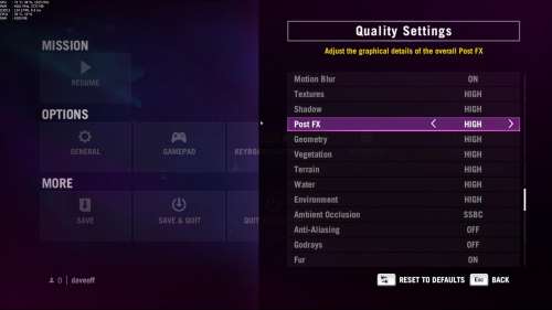

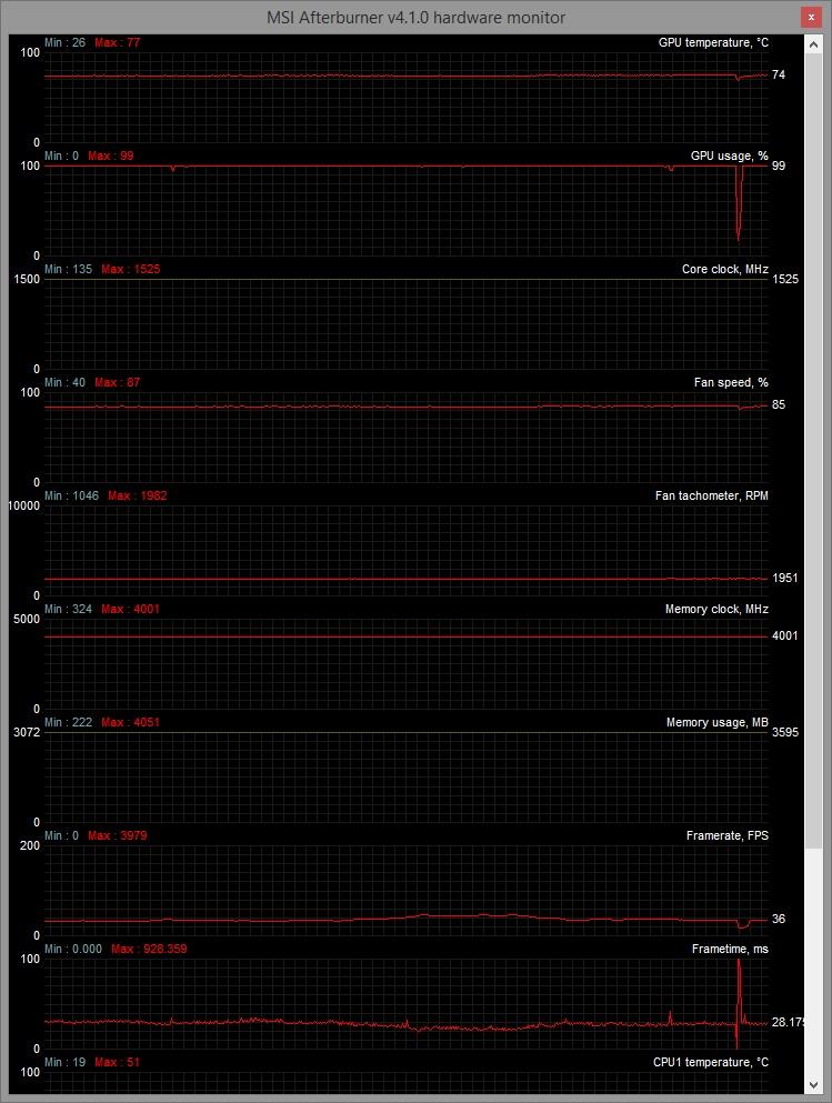

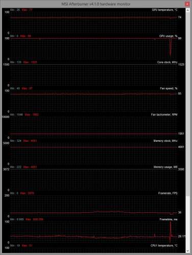

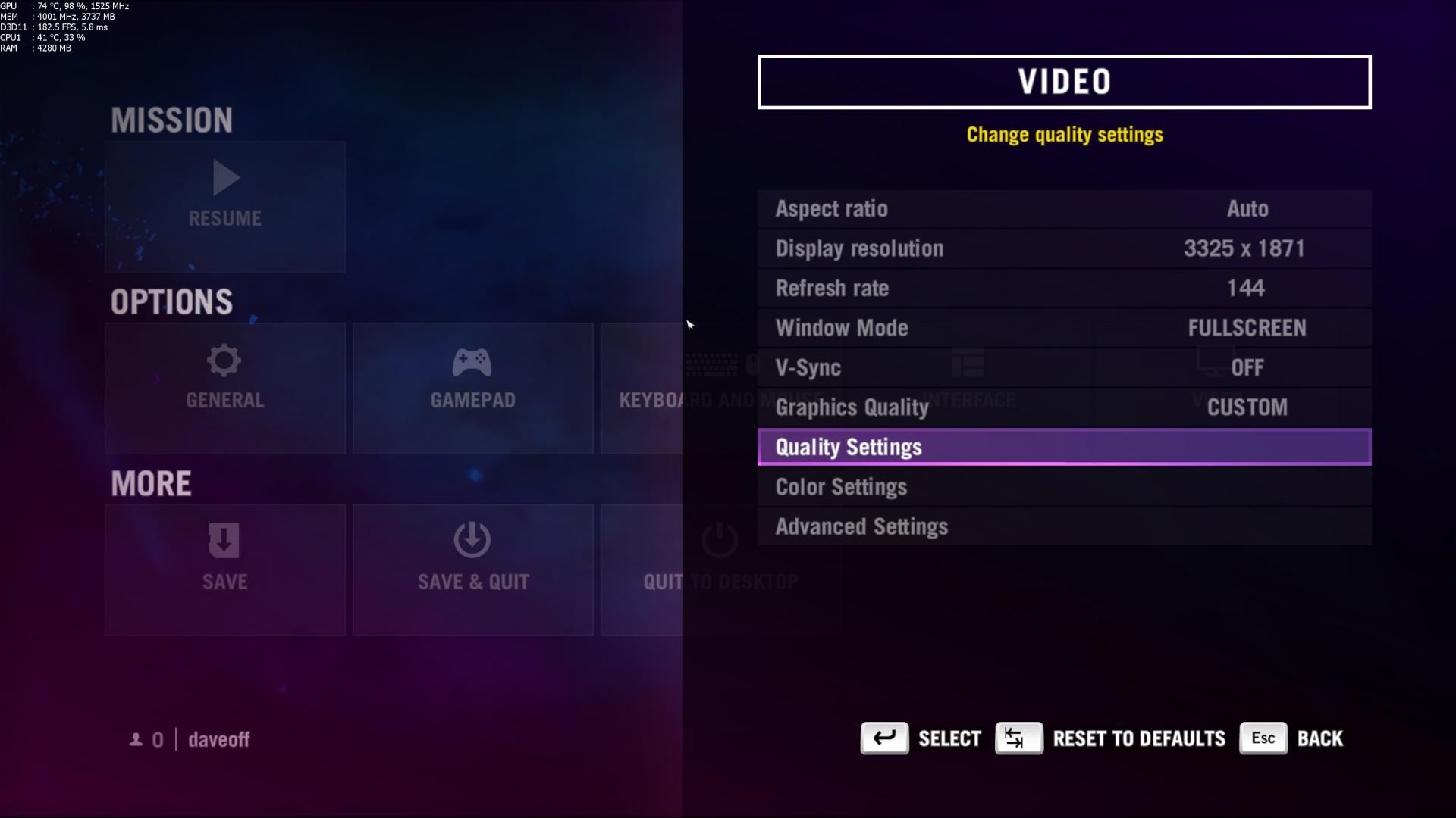

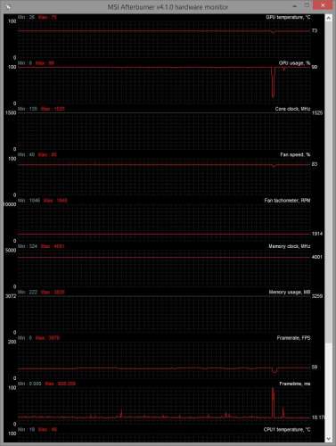

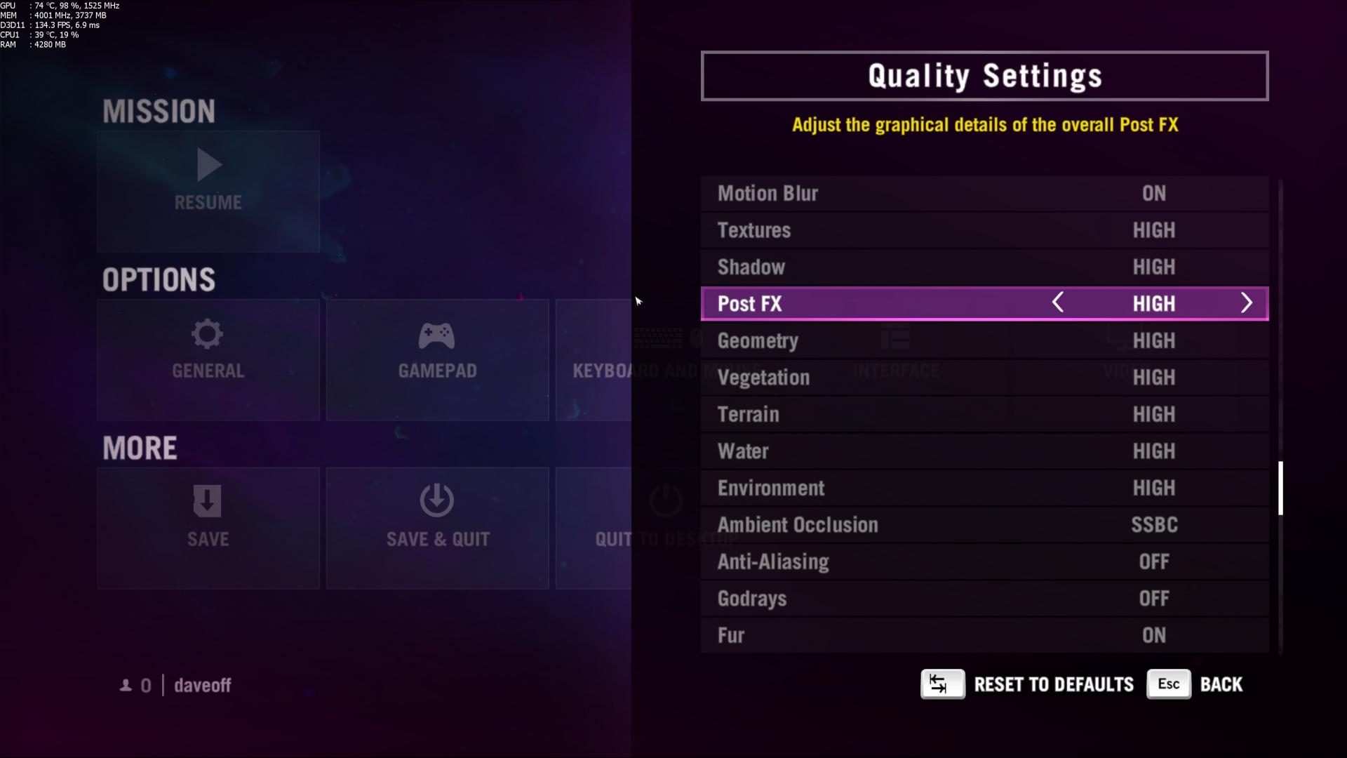

Megcsináltam az FC4 tesztet a 980-al.
Felbontás 3325X1871(DSR), beállítások HIGH, és AA OFF
Frapsel mértem avg/min/max fps-t, és frametimeot, GPU-Z-vel memória használatot.
A játék meglepően jól futott, semmi extra lag, akadozás, vagy bármi, VRAM használat(szoftver szerint) végig 3500Mb felett volt. Ugyanezzel az eljárással kellene mérni egyet 970-el2015-02-01 12:26:03 - FarCry4
Frames: 28744 - Time: 487859ms - Avg: 58.919 - Min: 46 - Max: 89GPU-Z
