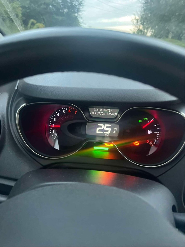

Na visszakaptam a Capturt garanciába cserélték a szívósort. Kicserélték még a 4 gyertyát is. Ez utóbi azért érdekes mert "elvileg" 2023 szeptemberében a 4 éves szervíznél előírás szerint cserélték a 4 gyertyát. Kérdés hogy akkor most az 1 éves gyertyákat miért cserélték?
Na mindenesetre most úgy tűnik, hogy jó a kocsi. Ebbe a szervízbe azt hiszem többet nem fog járni... -

Ma jelentkezett a Renault szalon. Az egyik befecskendező halt meg de nem lehet kulon cserelni. Csak az egész szivósort. 400k az ára!

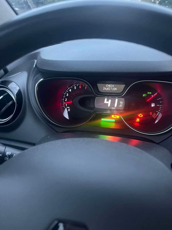

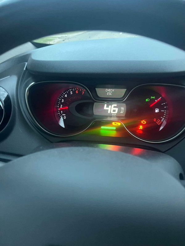

Van egy 5 éves Captur 1.33 TCE EDC váltóval.
56000km, konkrétan 3 napja járt le az 5 év gari. Ma este jött haza a feleségem és a háztól 2-3km-re elkezdett rángatni meg lefulladni bakkecskézni a kocsi. MOL 100-as benzin van benne. Valahogy hazavergődött vele. Lefotózta a m űszerfalat egymás után elkezdte dobálni a különböző hibakódokat. Van valakinek ötlete, hogy mi lehet a baja?
