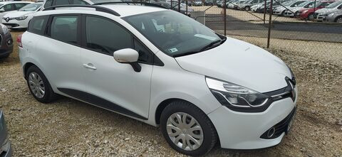

Vásároltam egy 2016/07 Clio 4 Grandtourt. Tegnap elvittem szerelőhöz, hogy dobjuk le az olajat és a szűrőket is cseréljük + nézze át az autót, futóművet. Nagyon pici kopogást lehetett hallani lassú tempónál ha kanyarodtam. Most hívott, hogy jobb oldali lengéscsillapító folyik, de nem emiatt írok.
Féltengely csuklót kellene cserélni, de egyik bolt sem listázza ki ezt az alkatrészt. Ő mondta, hogy vannak olyan autó típusok ahol csak komplett féltengelyt lehet cserélni. Én is beleszaladtam volna ilyenbe? K9K 628 a motorkódom. -
