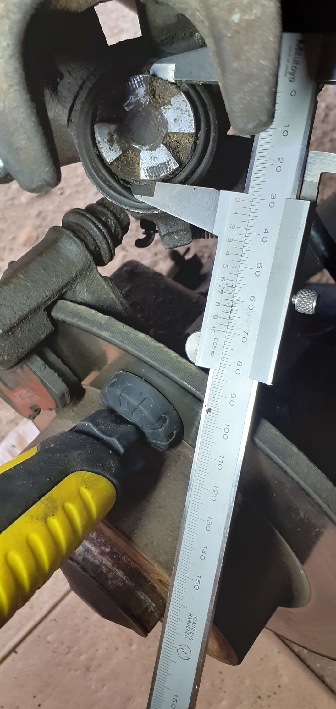

rob210
Robi81
#80638
Ahol most a toló mérő van ott nem mérünk fékdugatyút!
Azt a hengerpaláston kell mérni.
Két féle van 34mm és 38mm
Magyarán a 34mm es kell neked, csak rosszul lett összerakva. A karmantyút bazi nehéz jól összerakni, miközben befelé tekered és nyomod, hogy ne csípje be. Én őszinte leszek amióta van bejáratott zsír új féknyereg beszerzési forrásom, én nem is szenvedek vele. Elmondom a tulajnak mik az előnyei mennyibe kerül és dönt, ha nem tetszik kezet fogunk elviszi máshoz. A felújított nyergekkel nekem csak a bajom volt eddig.....

Sziasztok
MEGANE 2 kacsa 2003 1.6 16v BMO kóddal
A Hátsó féknyereg dugatyu mekkora átmérővel van szerelve.mert talaltam 34 ,38mm de tovabb kutakodva van 33m is.Mert az enyém a dugatyu mellett csak szivárog pedig minden gumi új.34mm est vettem.most gondolkodom veszek egy uj készletet dugatyuval.bar elég kis gagyi hatásu a javító készlet amit kaptam.
