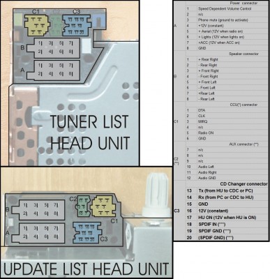

A kérdés hogy állandó 12 v kell vagy ha csak gyújtáson van..amúgy mindegy honnan veszed le én a rádió tápjáról kapnám le és úgy hogy csak akkor menjen ha rajta gyújtás + ahogy írták egy biztit nem árt rá dobni lehet kapni olyan biztitartót amit rá tudsz fűzni és akkor nincs baj
sladka_pani így van ahogy írod de tény jó lenne tudni mit szeretne vele meg táplálni
sladka_pani
longwild #31902 üzenetére
Mit szeretnél rákötni? Ez főleg attól függ hogy szabad-e rádióról még leosztani... én maximum ledsort vagy valamilyen ledes világítást engednék (ami néhány watt lehet maximum). Ne feledd, gyárilag semmilyen biztosítékot sem méreteznek túl! Pláne nem a vezetékeket a marhák!!! Spórolnak a helyen, a súlyon, a költségeken. Tehát ahol 5A-s bizti van, ott 3-4 amper folyik átlagban, ahol 10A ott 8A is lehet a normál csúcs, ahol 20-30... na oda meg kell a kraft, ne bolygasd. Persze írd meg mit szeretnél bekötni, ha csak telefontöltőt vagy valami apróságot, akkor szivargyújtóról vagy ha tényleg biztonságosan megcsinálod végül is bárhonnan lekötheted. Én inkább bizti táblától húznám, vagy komplett új szálat be a bizti tábláig. Anno a 19-est újrakábeleztem teljesen, csináltam egy 35mm2-es kábellel betápot, külön a tábláig, ott pedig kialakítottam 6 darab bővítőhelyet, leosztást, megfelelő általam kiszámolt biztosítékokkal, vezeték átmérőkkel. Ezenkívül még jött be az aksi saruról egy 10mm2-es betáp a 2 csatis erősítőnek és egy 25mm2-es a monoblocknak. Persze mindent lebiztosítékolni, mert gyorsan jön a tűz, már láttam kiégni kárpitot ilyen szar miatt, és nem volt 5 másodperc. Üdv
