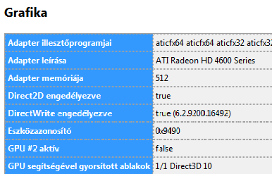

Igen, kapcsold ki az Azure-t.
gfx.content.azure.enabled false
Nalam is ilyen lett az IE 10 es a hozza rendelt DX10 W7-es "megoldasa" (Windows6.1-KB2670838-x64) utan az Azure tiltasa utan jo lett. -

Ezzel a beallitassal ill. a bejegyzes atallitasaval kikapcsoltad a DX10-11-es gyorsitast, es maradt a jo oreg DX9-es HW gyorsitas. gfx.direct2d.disabled true Ami nem baj hiszen a hw gyorsitas megmaradt csak nem a DX 10-11-en keresztul.
Orulok hogy sikerult megoldanod a problemadat. -

Korábban segítséget kértem firefox működés ügyben. (Samsung NP370R5E-S01HU Windows 8)
Az volt a gond, hogy a win telepítés után amíg a dedikált vga driver nem volt felrakva addig a firefox mentette a jelszavakat, és a ctrl+D megnyomásával felugrott a kis ablak...
Ha települt a dedikált vga driver onnantól kezdve csak automatikusan a könyvjelző mappába mentette a ctrl+D vel a könyvjelzőket, és nem jegyezte meg a jelszavakat, és rá sem kérdezett, hogy meg jegyezze e.
Ma sikerült véletlen megtalálnom a problámára a megoldást.
Olvasgattam a firefox tippek..et és megnézegettem azokat amiknek a vga hoz vagy driver-hez van közükEzen a típusú notin win8 alatt ez a firefox beállítás átállítása után újra menti a jelszavakat, és a ctrl+d nyomásával megvan a kis felugró ablak...
Ezt állítottam át és utána működik, próbálgattam ha állítgatom false-true ra akkor egyszer jó egyszer nem, tehát szinte 100%, hogy ez volt a gond.gfx.direct2d.disabled;true erre kell át állítani akinek ilyen gondja van.
canniball
