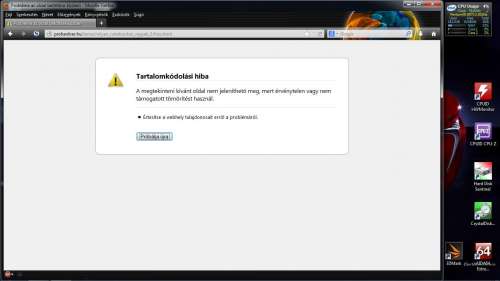

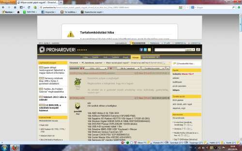

djdaniel
Valaki nem szokott ehhez hasonlót tapasztalni ?
Lényeg az hogy egyszer csak nettezés közben, hirtelen le fagy a gép, de csak firefox alatt, pár másodpercre. után jó.
Meg belépek ph-ra ki írja h Tartalomkódolási hiba
Windows 8 pro 64bit-et használok.
Prime95 több mint 6 órát ment, és nem volt fagyás, se hiba, játékok alatt sincs probléma, csak firefox alatt van fagyás.
Vírus irtott (f-secure) le futtattam, nem talált semmit.
Nagyon idegesítő hogy le fagy
