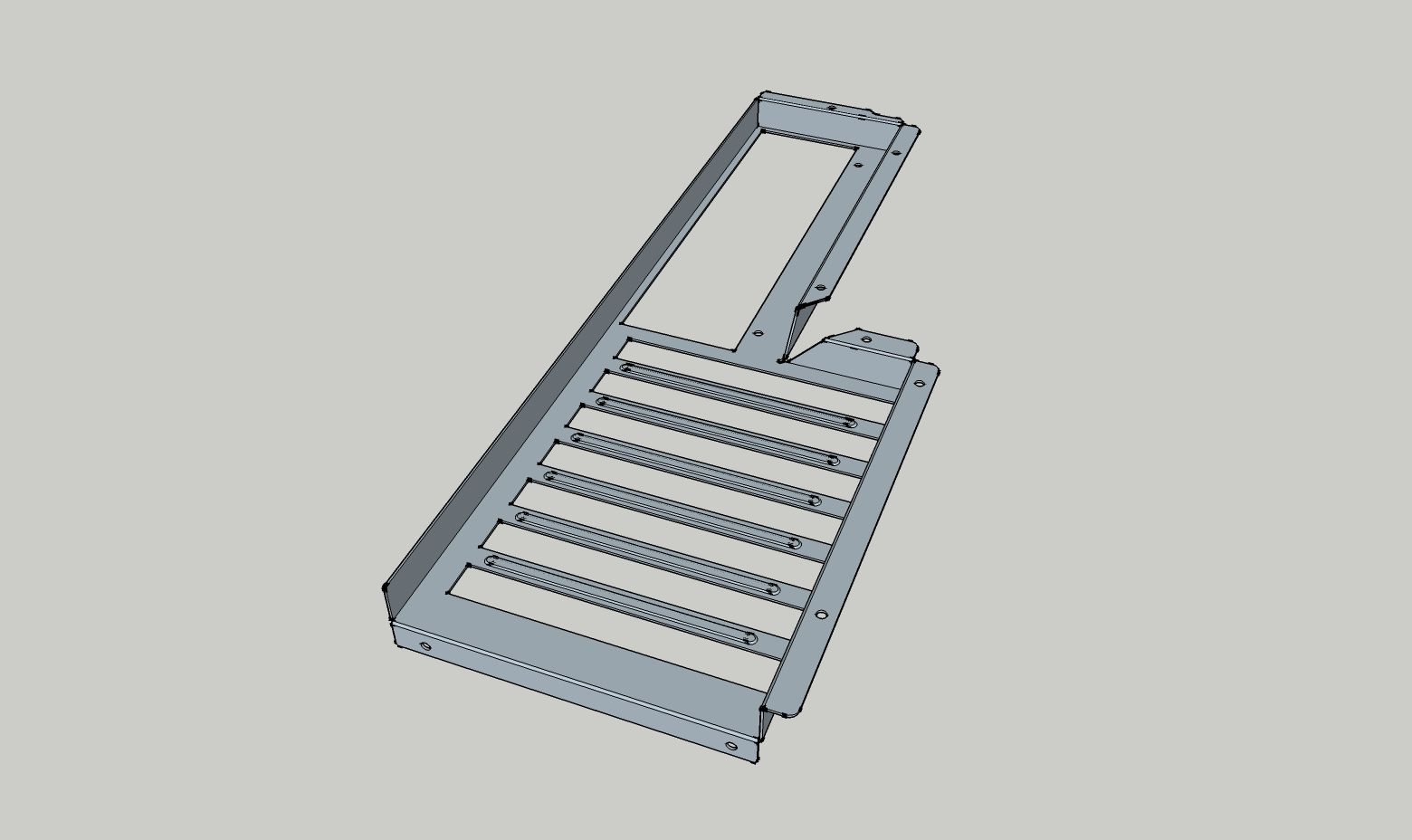

Most, hogy megvan a kiinduló ötlet, kezdődhet a tervezés.
- Mi lesz az alapanyag és milyen vastag?
- Milyen szerkezeti megoldásokat tervezel alkalmazni és hogyan rögzíted azokat?
- Milyen riser kártyával kötöd össze a dVGA-t az alaplappal? Ha jól látom, a hátlapja nem a ház hátfalának belsejéhez van igazítva. Miért?
- A szerkezeti és rögzítési megoldások megengedik a dVGA felhasználóbarát beszerelését?
- Milyen magas alaplapi távtartóval számoltál?Ha az alaplap fölött lesz a 3,5"-es HDD, akkor egyrészt behatárolod vele a CPU-hűtő méretét, másrészt más alaplap másféle elrendezése esetén esélyes, hogy nem tudod betenni a merevlemezt. Én nem oda tenném, hanem a dVGA fölé (Az összes merevlemezt. Illetve 2,5"-es mehet a táp alá/fölé, attól függően, hogy alul, vagy felül van a szellőzőnyílása.).

Jelentkezem is az első skiccel, nagyjából össze is állt a dolog, pár lemez és a rácsozás pontos mintája hiányzik még, valamint a procihűtőt sem választottam még ki, de egy kis csalással befért az SFX-L táp is. Sikerült helyet szorítanom a 3,5 HDD-nek is, ezért nagyon boldog vagyok, bár egy 2,5 nyílván ésszerűbb választás lenne, de így a táp kivételével az összes hardveremet át tudom költöztetni majd ha ez megvalósul.
És akkor a képek, véleményeket, kritikákat elfogadok. Tisztában vagyok vele, hogy a lemezvastagság hiányzik, de egyenlőre a belső méret a fontos, és a ház végső anyagáról sem döntöttem még.

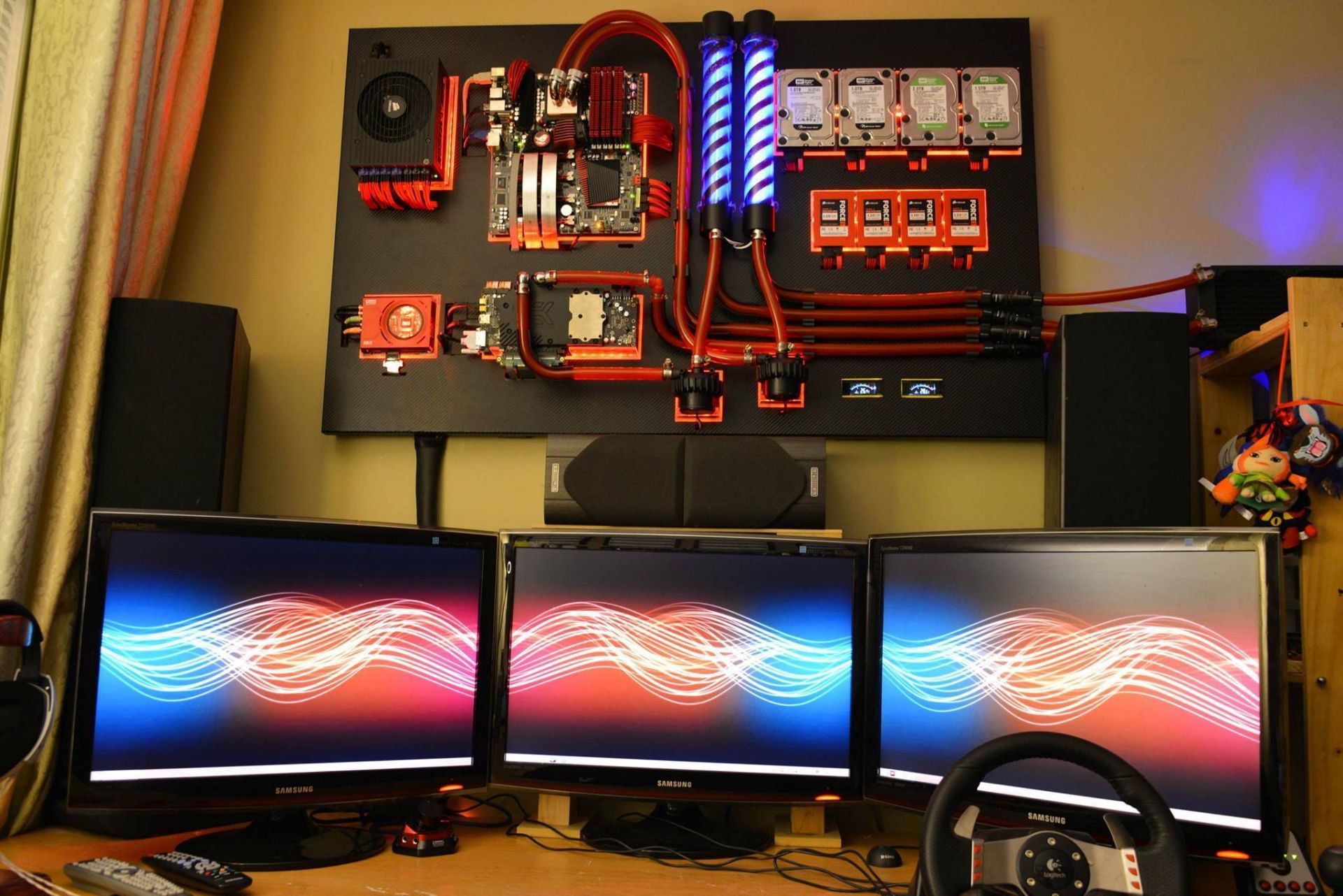

(#1253) TESCO-Zsömle : Jó példa, az elrendezés/komponálás, stílus mennyire számít. A két majdnem ugyanazon elemekből és kategóriában indul ki, még az utóbbi egy sokkal jobban kinéző megoldás lett, hasonló/ugyanazon alapokból.
És durr-durrr, fröcs-fröccs mindenkinek!
TomiLi
TESCO-Zsömle
#1253
Gondolom ez egy két "rekeszes" Parvum mintára készült ház, mert nem látom a tápot. Az az alaplap mögött lehet?
Marhára bejön nekem ez a megoldás, hogy minden cső egyenes, ami az alsó egyedi plexi összekötő elemmel van megoldva! (nem csak ennél a háznál)
Ezt hogy csinálják? Azt értem, hogy ki van marva két plexi ami össze van csavarozva, de a tömítést hogy oldják meg? Egyedi darabokat lehet gyártatni? -
TESCO-Zsömle
Tessék, erről beszéltem! Ez mennyivel jobban meg van már komponálva?!? És ebben sincs kevesebb cső, sőt...

(#1226) Pete55555: "Jó az ötlet, és szépek a tervek is"
"Én is a második verzióra szavaznék..."
Tehát az említés szerinti másodikra, a 200mm hosszúra? Annyi, hogy ez esetben ugrik a 3,5"-es HDD, nem baj?"...gondolom a valóságban nem akarod ennyi HDD-vel telezsúfolni a házat."
Nem akarom. Csak ugye 3D legózásnál azt nézem hogy mi az a maximum, aminek helyet lehet biztosítani, aztán a valós igények alapján lehet variálni."A 190mm helyre egy ilyen VGA pl pont befér, és ez ajánlott, halk típus."
Igen, nekem is ezen akadt meg a szemem. Jónak tűnik."...vigyázni kell, mert ennek felül van a 6 pines csatija, ami esetedben alulra lógna ki."
Erre írtam, hogy:
"- A dVGA kiegészítő tápcsatlakozója lefelé legalább +20mm-t igényel. Az így létrejött holtteret akkor már érdemes feltölteni 2db 2,5"-es meghajtóhellyel."(#1227) imibogyo: "...látható, hogy még ő sem döntötte el mi legyen. "
Igazság szerint jelenleg jól megvagyok a LittleBig elrendezésével, csak apróbb változtatásokra merült fel igény (Picivel több hely a CPU-hűtő magasságának, hogy elférjen az AXP-200 + 25mm körüli venti; 120x25mm-esnél ne kelljen feltétlenül kisebbet használni sehol; legyen álló kivitelű; legyen kifinomultabb megjelenés és konstrukciós szempontból; legyen a rendelkezésemre álló egyszerű szerszámokkal is elkészíthető; illetve legyen felhasználóbarátabb szerelés szempontjából.), így született meg az ITX-Box v7.2 terve. Ami miatt ennek ellenére birizgálja a csőröm a dVGA-s nagyobb kuckó, az a közelgő VR őrület, amihez majd erősebb dVGA fog kelleni.(#1223) HookR: "- egy hosszabb 260mm-es, amiben a 3,5"-es HDD helyére menne fel az SFX(-L) táp, míg a VGA mellé 3,5"-es (legalább 2db) és 2,5"-es helyek kerülnének kialakításra. Maximális dVGA hossz: ~250mm."
Közben jobban belegondolva, ennél a variációnál is maradhat lent a dVGA mellett az SFX(-L) táp, a 30mm-es hossznövekedés miatt a második 3,5"-es HDD mehet felülre az előlap elé, a másik mellé. Így ennél sem kell tápkábelt hosszabbítani. -
Én is a második verzióra szavaznék, bár gazából minden a VGA-n múlik. Mert gondolom a valóságban nem akarod ennyi HDD-vel telezsúfolni a házat.
A 190mm helyre egy ilyen VGA pl pont befér, és ez ajánlott, halk típus. Viszont ritka az ilyen rövid 2 ventis kártya, márpedig én mindenképp 2 ventisben gondolkoznék. Viszont vigyázni kell, mert ennek felül van a 6 pines csatija, ami esetedben alulra lógna ki. -

Én mindenképp a másodikat választanám.

Egy a lehetőségekhez képest minél visszafogottabb méretű, de teljes magas dVGA-t fogadó, potenciálisan csendes alkatrészeknek otthont adó Mini-ITX kuckó birizgálja a fantáziámat, ennek próbálok a végére járni az alábbi ötleteléssel. Előzmények a mini-ITX-es topikban (#31086), ahol is felvázoltam, hogy miből indultam ki és mely csapásirányokat látom járhatónak.
Hajlok a dVGA fix riser-rel történő elfordítására, mert így bár a magasság 300mm fölé nő, a ház szélessége levihető 125mm-re és a mellé helyezett SFX(-L) táp is nagyjából egy már egészséges magasságú topflow hűtőének megfelelő (amit jelen esetben egy AXP-200 és egy TY-147 párosa alkot). Bizonyára kicsit fura így az alkatrészek tartószerkezetet nélkülöző lebegése a térben, de addig nem adaptálom a fafurnéros konstrukciót, amíg nem találom kellően ígéretesnek az elrendezést. Ennek ellenére az alkatrészek egymáshoz viszonyított helyzete hű a méret és felfogatáspontok jelentette kényszerekhez. Ez esetben a befoglalóméret: 125 x 325 x 230 mm (9,34l); maximális dVGA hossz: ~220mm - [kép_05], [kép_06], [kép_07], [kép_08]
A meghajtók a maradék teret hivatottak kitölteni, amihez két magyarázat:
- Ugyanez igaz az SFX(-L) táp előtti részre. Ott sima, 100mm mélységű SFX táp esetén akár a képen látható 5db 2,5"-es meghajtó is elfér. 130mm-es SFX-L esetében pedig csak azok maradhatnának, amik nincsenek a kábelezés útjában. Egy moduláris példányt feltételezve ez valószínűleg a két szélső lenne.A 125mm-es szélesség és a 325mm-es magasság megtartásával, ám a 230mm-es mélység variálásával rögtön adja magát 2 másik variáció:
- egy rövidebb 200mm-es a 3,5"-es HDD hely elhagyásával. Ekkor az 5db 2,5"-es hely is megszűnne. Esetleg sima SFX táppal opcionálisan maradhatna ott is 2, de az előlappal párhuzamosra elforgatva. Maximális dVGA hossz: ~190mm.
- egy hosszabb 260mm-es, amiben a 3,5"-es HDD helyére menne fel az SFX(-L) táp, míg a VGA mellé 3,5"-es (legalább 2db) és 2,5"-es helyek kerülnének kialakításra. Maximális dVGA hossz: ~250mm.Kíváncsi vagyok a meglátásokra. Ha valami nem világos és illusztrálásra szorul, szóljatok!
