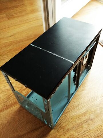

- A ház tetejéül a legjobb jelölt jelenleg a laminált padló. Bőséges a szín és textúraválaszték, valamint sűrű, tömör az anyaga, ezért precízen, mm-pontosan munkálható (szemben a feldolgozatlan fa nagyobb rostjaival). Cserébe textúra csak a felső síkon van, az éleken nincs és a vastagsága is jellemzően 7-8 mm. Mindenképp több megmunkálást igényel, mint egy sima 3 mm vastag igazi falemez, de legalább megvan a lehetőség a perforált lemez besüllyesztésére. Mindenesetre ennek pontos kialakítása még nem tisztázott.

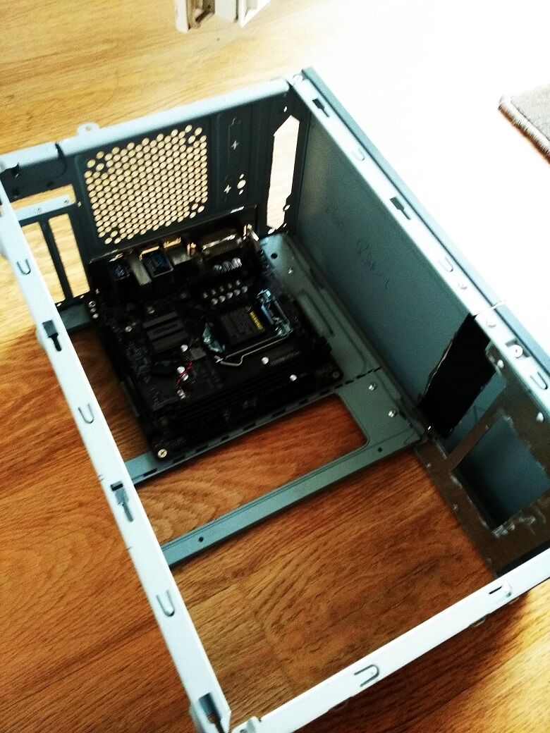

Amúgy közben teljesen elszabadult a kis ház kivitelezése, így szereztem egy régi, csavaros rögzítésű, felső tápos mercury házat és 4 óra alatt átszabtam az igényimre. Most épp szárad az epoxi ragacs, majd jövök fotókkal.

Tegnap este jutott eszembe, hogy tulajdonképpen én is építhetnék egy házat, kábeleim vannak bőven elhullott, de akár kukázott példányokból is.
(Nőcim nagyot szokott nézni, mikor valami kuka mellett álló, régi, törött házban turkálok érdekes alkatrészek után kutatva.) -
