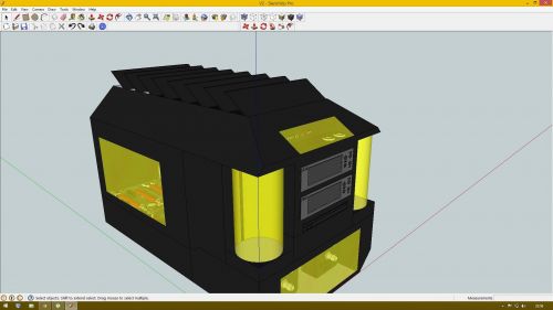

Goblin12
Drizzt01 #1117 üzenetére
Igazából a legnagyobb problémát az jelenti, hogy nem tudom eldönteni, hogy feküdjön-e az alaplap vagy álljon. Ha ezen túl tudnám tenni magam akkor már rég kész lenne a terv.
Előző tervem itt van már fából, most fémből csinálnám és hátha lenne valami érdekesség a külsejében.
Olyan ormótlan naggyá teszi egy 4x140-es, hogy az elképesztő, de lehet csak 4x120-ast kellene bele tervezni, és akkor máris kisebb az egész.
A terved akkor is tetszik, de alszom még rá, és csinálok jobbat.
Áh nem vagyok profi csak vicceltem.

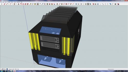

imibogyo
Drizzt01 #1109 üzenetére
Jól néz ki, sokkal jobban tetszik, mint az előző. Kicsit a tetőt talán jobban "felhúznám", vagy a lamellákat vinném lejjebb, ha van nekik hely, hogy jobban takarva legyenek a lamellák, de ez már csak ilyen "ízlések és pofonok" dolog. A két oldalsó sárga henger, azok tartályok lennének?
imibogyo
Drizzt01 #1106 üzenetére
Értem. Csak amikor bementem a tervbe, annyira ott volt a tartály felett, hogy azért gondoltam...
(#1107) flymi: nem (csak) anyagi megfontolásból mondtam. Egyszerűen nem is akarok ennyi ventit a gépembe, minek zúgjanak, ha feleslegesek? Jó ok, most az autó összetörésével anyagilag is össze kell húznunk magunkat, de ha a pénz most nem lenne akadály, akkor sem vennék 3-4 darabnál többet a gépbe és azok is csak 500 rpm-es ventik lennének. A linkelt mostani gépem 0 ventivel is 55 fokos proci és 38 fokos "ambient" hőmérsékletek környékén tanyázik játék alatt, szóval nem érzem szükségét az ennél nagyobb hűtésnek. Majd ha sikerül egyszer a jövőben újra nagyvasat vennem, majd akkor persze lesznek ventik is.
imibogyo
Drizzt01 #1104 üzenetére
Na meglestem. Pár apróság, ami így felötlött bennem.... Csak egy fill-port-ot látok. Gondolom csak lemaradt a tervről. Pumpák, csak méretnek vannak berakva, vagy így fognak állni? Mert előre felé nehezebb lesz bekötni őket, vagy derékszögű könyököket tervezel... Leeresztő nyílás lesz?
