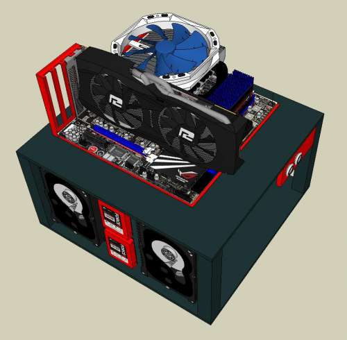

Az elmúlt hetekben alig volt egy-egy kis időm de végre előrébb jutottam. Megint módusultak a dolgok, most 2 alapkoncepcióm van, 2+3 féle elrendezéssel.
Feltöltöttem ide a projectet (kb.70 MB).
Amikor megnyitod, ahol áll a kamera, oda a közelebbi 5 db-ról van szó, L alakban ami vannak. (A távolabbi 4 db a fejlődés, terv formálódása miatt maradt meg, lássam honnan indultam, a legtávolabbi a legelső koncepcióm.)Odarajzoltam az asztalomat is alájuk, sarokasztal, kb. így állnának rajta. Jobb kéz felől lenne kényelmesebb.
Viszonyításnak odabiggyesztettem a bitfenix prodigy-t is.A házakat egyesével csoportba foglaltam, hogy lehessen pakolgatni.
Jelenlegi hardverek a bővítőhelyekre, bracketekbe: 2 db 3,5" HDD, 1 db SSD, 1 db DVD-RW, 1 db ventiszabályozó 5,25" helyre.
- A 4 db-os HDD tartó adott, nem szívesen vágnám szét. Ebben el is férnék igazából, SSD tartó keretekkel mehet bele SSD is és noti HDD is. Ez sínes, és szemből kihúzhatóra raknám be, tehát nekem seggel a vinyók és a kábeleik. Előtte ajtó lenne könnyű szerelhetőség miatt, oldalról kapnák a levegőt (két kisebbnél az ajtón lennének a ventik is). Ez alá megy majd valami ami kiemeli, csak nem rajzoltam be, azért lebeg.
- Az 5,25"-os 3 db-os rekesz mellettük bővítés miatt kellene, amibe lehet semmi nem menne, de jó ha van alapon (ilyen nincs a két kisebben). Ebből is van már adott, ami kihúzható sínes így csavarmentesen tudok berakni pl. mobil rack-et, DVD-RW-t.
- A két szintes elrendezéshez ragaszkodom, de így alul sok a hely és ezért oda is raktam 5,25"-os rekeszt (ez már normál, csavaros).
- Mivel sok a légüres tér,lesz még benne SSD/noti HDD tartó, 2 db-os valamilyen formában, beleszórtam itt-ott a tervbe 1-et 1-et.
Az alaplap seggének felém kell nézni valamelyik irányból, hogy könnyű legyen elérni a csatlakozókat (talán az asztal közepe felé nézve a jobb).
- Teteje zárt lenne, mert rámegy egy epson DX4450 multifunkciós (kb. pont elfér rajta, és így helytakarékosabb lennék).
- Hot-swap HDD csatlakozás egyelőre jegelve, lehet kimarad.
- M-ATX méretű lap lesz benne, maximum 1 db dVGA-val.
- Talán 1-1 kisebb plexi ablakocskát is raknék rá, csak még nem tudom hova, hol nézne ki jól, ahol el is fér.A ház alapvetően a beszívó oldalon és a kifújó oldalon lenne csak nyitott (kifújón felső szinten végig mesh rács, beszívónál a ventik előtt csak lenne csak mesh), esetleg 1-2 kisebb lyukacsos szellőzőnyílás pl. VGA mellé.
Mit szóltok hozzájuk? Kinek melyik tetszik, nem tetszik, miért? Mit csinálnátok másképp?
Vázat hogyan alakítanátok, hogy könnyebb legyen, de erős maradjon és legyen elég pánt az alaplapi tálcához (nehogy hajolgasson ha pl. beteszem a VGA-t a helyére).
Kisebbre is lehetne venni. Nekem nem sikerült. 5,25" bővítőből 2-3 db is elég lenne, ill. a 4 db HDD tartó egyben hagyva is elég lenne az adattárolóknak. Esetleg kettévágva 2-2 db-osra, de úgy nem annyira tudtam volna megoldani az elrendezést és a szellőzést. Próbáltam mindent úgy rendezni hogy elférjen, de ami csavaros az hozzáférhető, szerelhető is legyen viszonylag könnyen.Tippeket, moddokat megköszönnék!

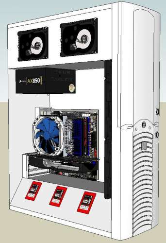

s3toraph
imibogyo
#151
Oké. Addig ha lesz időm, még variálok rajta.
Pete55555:
Mostani ideiglenes IBM m-atx házikómbol kiindulva (amiből kettő egymást mellet kb. pont kiadná a házam amit terveztem, csak az alacsonyabb) az biztos, hogy alaplap fölé lógni bármit is (pl. HDD) csak nagyon minimálisan engedek, pár centit max., ill. az alaplap két oldalán az a 4-4 centit nemcsak a ventik miatt hagyom meg, hanem a szerelhetőség miatt is. Igaz az ajtós megoldás miatt elég lenne 2,5-3 cm is, de így jobb lesz. Ebben az IBM házban nem lehet elférni, 2 óra volt mire kilegóztam mit milyen sorrendben tudok egyáltalán belerakni.
A fractal design az tetszik,bár mintha én terveztem volna, már nagyon is zsúfolt. Itt-ott lehetne 2-3 cm-rel nagyobb, pl. nem tudom egy power gomb csatit azt mennyire kényelmes rádugni a helyére.
Silverstone is érdekes koncepció ezzel a torony megoldással, de pl. ez pont nem tetszik, láttam már más tornyot ami sokkal jobb, csak most nem jut eszembe mi volt az.
Ja és kezdem úgy érezni, le kellene cserélni a jó kis VX450-emet modulárisra, mondjuk egy megkímélt HX520-at kifogni jó áron aprón. Sok ez a kábel, felét sem használom az ágaknak. Kicsi házban nem tudom hova gyűrni, ha meg sikerül, akkor meg tuti a levegőnek van útban.

Lehet, de a te verziódra is kíváncsi lennék. Megvárom, úgy sem lesz időm foglalkozni vele a gyarkolatban még vagy 2 hétig.
Pete55555:
Köszönöm hogy dolgoztál rajta!
Megnéztem, hát van benne jó ötlet, de alapvetően nekem az ezzel a gondom hogy előre és a hátsó csatlakozók felé nem szabadna fújni, mert nem szeretem ha rám jön a levegő, és rám jönne mert 45 fokban ülök a sarokkal szemben. Szóval a vinyóknak befelé fújhat kifelé nem. Majd lerajzolom már a házhoz az asztalt is meg a berendezéseket is, úgy egyértelműbb lesz.
A procihoz a két befújó nem rossz ötlet, csak szokatlan mert én arra az oldalra terveztem minden kezelőpanelt és minden csatit, azért is néz arra az alaplap "segge", így minden fél karnyújtásnyira lenne.
A fentiek akkor érvényesek, ha nekem jobbról van a ház. Ez lenne az ideális. Ha így hogy a vga felől kifelé szívnak a ventik, az nem elég (amit magyarázz el kérlek mert nem látom az okát, igaz nincs is benne nagy tapasztalatom, de tényleg tudni szeretném, miért nem hatékony szívóként), esetleg a VGA fölé tennék egy befújó ventit ami ráfúj, az mennyit dobna a dolgon?
Vagy B verzió, amihez még méricskélnem kellene, hogy nekem balról rakom a gépet ami nem olyan jó mert egyrészt pont az elosztó helyére menne amit meg nem raknék a tetejére, mert oda a multifunkciós menne, de jobbra meg nem rakhatom az elosztót mert akkor a router és modem tápjai nem érnek el az áramig, másrészt jobb kezes vagyok és jobbról kényelmesebb volna a kezelése mindennek.
Rizsa: Mindenképpen a sarokasztalra raknám. Most a sarokasztalnál bal oldalt mellette van egy kis íróasztal, azon van a gép, de ezt fel akarnám szabadítani mert vagy harmadát lefogja egy ATX ház, de eddig a sarokasztalra nem tudtam rakni mert van ugye egy multifunkciós is, ami meg nem áll meg egy ATX tetején és úgy túl magasan is lenne scanneléshez, szóval gondok tömkelege, de ezzel kockább házzal megoldanám hogy rárakom a multifunkciósat, és el is fér, nem is lesz nagyon magasan. Ja és a földre semmi nem fér már, kisszekrény a kacatjaimnak és az 5.1-es mélynyomója, valamint cipős dobozok kitöltik a helyet teljesen. -

Nos, kész vagyok az új verzióval. Ahhoz, hogy minden beleférjen, meg kellett növelnem a méreteit 38 x 38 x 33 cm-re. Valamint, használnom kell vagy L szögvasból 40 x 20 x 3 mm-es darabokat is, vagy 20 x 20 x 3 mm-esekre szerelni lemezből kivágott téglalapot ház oldalából, ez főleg olyan helyekre kell, ahol pl. vinyórekesz "lába" alá megy, vagy az alaplapi tálca alá.
Általánosságban:
- Felhagytam a kör kivágással, nem tetszet mikor megrajzoltam, marad a négyzetes kivágás, mesh rácsot szerzek hozzá. Jelen állapotában előre és hátra is fel lehet rakni minimum a következő verziókat ventiből:
* 4 db 12 cm (ez lesz alapból mert ehhez vannak ventijeim)
* 2 db 12 cm + 1 db 20 cm
* 2 db 14 cm + 1 db 20 cm (ez csak az 1-esnél)
* 4 db 14 cm (ezt csak az 1-esnél)
* 2 db 12 cm + 2 db 14 cm (ezt csak az 1-esnél)
Megj.: 14 cm-es ventiknek nem látom értelmét 12-vel szemben, annyival nem jobbak, de jóval drágábbak.
- A ventis oldal az eleje, a hátlap a csatlakozókkal lesz jobbra, kézzel elérhető módon, sarokasztal fal felől pedig a másik rácsos oldala lesz. Egyébként a hátsó rácsos oldalon is van 4 cm az alaplapig, szóval oda is beférnek a fenti ventikompozíciók. Ahol nincs rács, az zárt lesz (4 oldal zárt, kivéve ahol a tápnak kell nyílás).
- A hátlapi odalra kerülnek 5,25"-os rekeszek, amikbe lehet berakni bővítőket, memóriakártya olvasó, ventiszabályozó, normál méretű DVD-RW, stb. Nem lesz ennyi szabályozó benne, csak így szemléltettem. Ilyen bővítőből 5-6 db lesz, az elég mindenre szerintem, bőven.
- Az eleje a ventis, az nyitható lesz, bel kéz felé, így könnyebb lesz szerelni a ventiket és a HDD-ket.Mit szóltok hozzá?
Itt pedig letölthető a teljes project (a közelebbi két házról van szó). Kb. 125MB.
Hdd nem lesz ennyi, csak helykihasználás miatt raktam be ennyit. Ami lesz a minimum, 2 db 3,5" HDD és 1 db SSD. Helyből nekem ezen felül még kellene minimum 1 SSD hely, talán még egy harmadik 3,5" HDD hely.
Az oldalsó, "lebegő" 3,5" HDD a dokkolót szimbolizálná a házakon, az hot-swapos rekesz lenne, ha valaki hoz egy vinyót, berakhassam menet közben mindenféle szerelgetés nélkül, de nem lesz annyira zárt mint egy mobilrack, így nem fog melegedni annyira.Légáramlathoz mit szóltok?
Próbáltam elrendezni megfelelően a vinyókat, bár ezeket még lehet cserélgetni, mi hol legyen, persze figyelembe véve a váz adottságait is, ill azt hogy a vinyóknak szemből kihúzhatónak kell lenniük!Esetleg, kisebbre lehetne venni a szélességet és hosszúságot pár cm-el, de azért hagytam ekkorára, mert így elfér akár egymást mellett 12cm venti és 20 cm venti elöl-hátul. Ha összeveszem mondjuk 32x32x32 cm-re, akkor csak 12cm-esből fér el 4 db kényelmesen. Szerintem. Plusz kisebb térfogat, belső elrendezést (vinyók, táp) is ki kellene találni újra + oldalsó helyekre sem tudnám berakni a ventiszabályozók mellé a DVD-RW-t, max. a hot-swap rekesz még odaférne, ahol most van. Igaz van egy laptop DVD-RW-m is, azt be tudom rakni valahova a normál méretű helyett.
A vázon szerintetek mit dolgozzak át? Így brutál erős, de már nehéz is! Alulra pl. és raktam kersztpántokat a vinyórekeszek miatt, de ha alulra régi szgház lemezét rakom, nem alut, mert ez erőseb, akkor az is elbírná vajon, nem hajolna meg merevítés nélkül a súly alatt?
Ajtót hogyan merevítsem? Alu 1mm-es lemezt kivágom, rácsavarom a mesh rácsot, elég merev lesz? Vagy csináljak neki keretet is az L szögvasból ami ugye 20 x 20 x 3 mm-es?

Na pakolászgattam a gépemen és ezt találtam. Ez egyike az első komolyabb terveimnek. Több képet nem tudok megosztani egyelőre róla, csak ezt találtam, de ez is elég sokatmondó. A lényeg abszolút látszik rajta, ami nem az az elejében lévő 3x18-as ventisor, ugyanis a felső csatornába kerültek volna a vinyók és az SSD-k. Amik az oldallapokban láthatóak, csak imitációk lettek volna.
Livio
Tudom én is, hogy a papír mindent elbír. Viszont ha pl pici filccel / szilikonnal teljesen megszüntetem a 0,5 mm hézagot szükség esetén, akkor zajt sem okoz a probléma.
Egyébként jók, és gyakorlatiasak a meglátásaid. Nem árt, ha valaki külső szemmel is megvizsgálja az adott tervet, köszönöm.

A papír és a 3D modell sok mindent elbír, de a gyakorlatban minimum +/-0,5mm ráhagyással érdemes számolni az alkatrészek elhelyezésénél, nehogy később meglepetések érjenek. Ha a másik burkolati lemez 1mm vastag, a 65mm-es tervezett vastagság már akkor is igencsak határeset.
Livio
A trükk ott van, hogy a táp alatt ki van vágva a lemez, így a táp egyik lapja (ahonnan szív, vagy az ellenkező) egy síkban van a külső felülettel.
A ház elülső burkoló lemezére nem vágtam még szellőzőket, nem tudom még pontosan mit fogok elölről hűteni. Optimális esetben csak a procit kell.

Bal alul a táp, fölül egy 5,25ös lehetőség winchester mehet a venti helyére is. VGA a hátoldalon szellőzik, akár csak a táp. Kábelek házon belül elvezetve, hogy egy ponton távozhassanak. Nyilván rövidebb VGA több egyéb kelléknek adna helyet. Pl akár a mintorom tápjának. Szóval a variálhatóság azért erősen szem előtt volt.

Biztos van benne hiba, jó 10 perc alatt alkottam meg, mert volt egy kis szabadidőm. Egyébként nem azért döntöttem meg, hogy kapjon levegőt, hanem csak úgy, hogy ne legyen unalmas. De mivel pont ráfúj az alsó venti szerintem kapna elég levegőt. Bár kitudja, majd ha esetleg egyszer megépül. Még mindig ott a lehetőség, hogy alulra kap egy szép nagy kivágást, meg egy "szoknyát" ami eltakarna egy alsó ventit és máris meg van oldva a dolog.

Kellett a szélesség főként a belül elvezetett táp és "hátlapi" csatlakozóknak, hogy ne olyan ordenáré módon lógjanak kifelé mint 99,5% ban a gépekből. Meg akár 32 cm vga is belefér (persze az sfx táp teljesítményébe már nem valószínű).
A magasság meg adódik ugye, ha az itx lap mellé ledöntesz egy vga-t.
Ellenben a vastagságára büszke vagyok, azt melós volt elérni.A 22es monitorom mögött meg egész szépen meg tudná húzni magát. Talán egy 25-27-es monitor mérete ez.

Közben rájöttem mi a "hiba" az ITX házadban
A VGA szerintem nem kap elég levegőt. Gondolom ezért is döntötted meg, de nem vagyok benne biztos, hogy túl sok levegő menne oda.
Ezen filózok most a level10 copy házamnál is, hogy mi lenne, ha az elülső 2 14-es helyett, elöl lenne egy, és alul egy, ami a VGA-ra fújna. Úgy mindenképp több levegőhöz jutna a vidkari. -

Értem, hát nekem olyan sok tapasztalatom nincs még ilyen téren, 14-es ventim nem is volt (bár az új házba, ha egyszer kész lesz, 2 is lesz) a mostani 23-as meg kb fél éve működik, egyelőre csendben.
