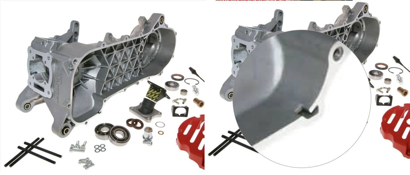

Van a hosszú 2T léghűtéses HP blokkom, amin van ez a gyári nyílás. Ez mi? Kínomban már ezt is bepasztáztam legutóbb. Nem jobb így sem, de rosszabb. Azóta nem mentem nagyobb esőben, de most pénteken a havas esőben megint úgy beázott, hogy annyira csúszott a szíj, hogy alig tudtam gyorsítani.
Lehet ez valami szándékos kifolyó én meg csak eldugítottam és azért rosszabb? De honnan ázik be? Már így vettem a motort, mint kiderült. Na, most tudja valaki hogyan van ez a blokk gyárilag tömítve, amikor jól van? Ennél a nyílásnál például van valami gyárilag? Mert a dekni ezt például nem takarja ki. -
