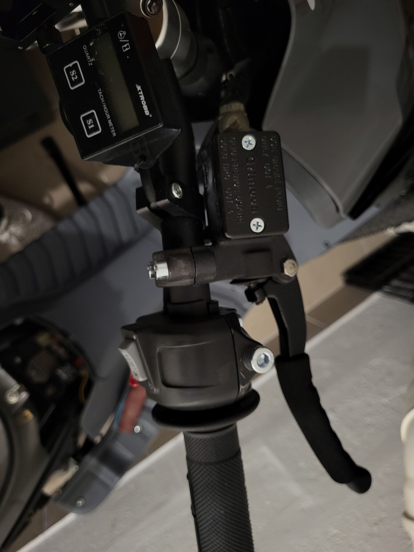

Pár tégla egy szivaccsal megtartotta, csak kell valami, hogy ne forduljon el a kormány. Például egy vödör vakolat
