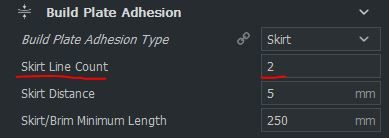

Igen. Akkor szoktam játszani vele, ha több apró tárgyat nyomtatok és egybe akarom a skirt-et.

Igen:
Skirt line count
energy4ever
Amit a kinyomtatott forma kore nyomtatt a gep, hogy bealljon rendesen a pla adagolasa, annak az abra korvonalnak megtudom novelni valahogyan a koronkenti szamat?
Tehat korberajzolja eloszor a format, kb 2-3szor. Ezt szeretnem beallitani, hogy 5-6szor menjen inkabb korbe.
"Build Plate Adhesion" Type: Skirt. A tipusban vegigneztem, a tobbi nem volt jo, mert hozzaernek mar a formahoz, azzal meg csak a szivas van mikor eltavolitom rola.

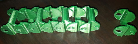

Mas: Alakul mar a kabelvezeto lancom! Vegul nem toltottem le, inkabb terveztem en. Olyan lett, hogy alapbol nem szemenkent fogja a kabelt, hanem csak 2-esevel.

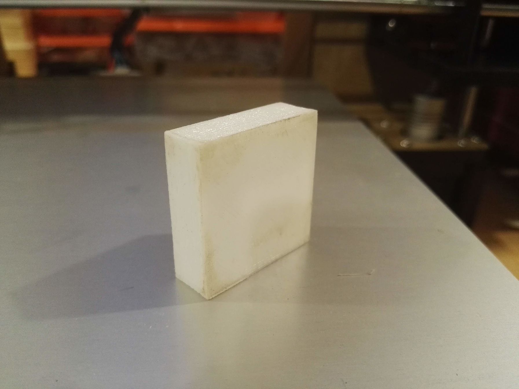

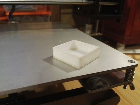

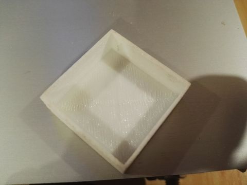

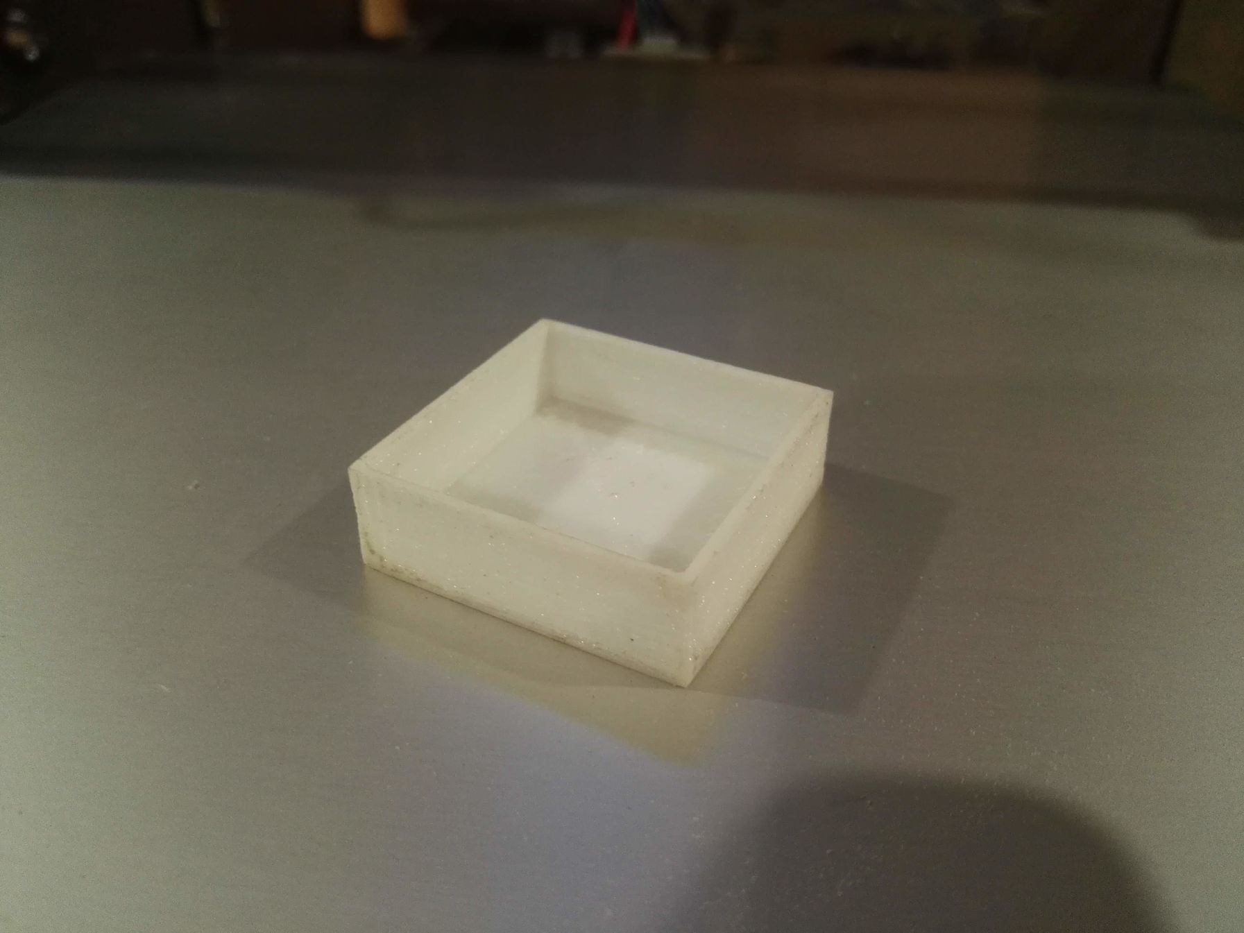

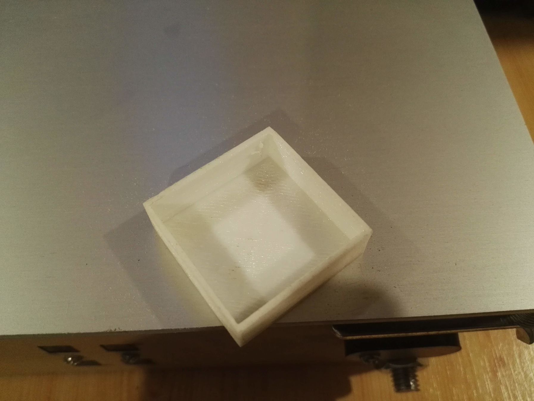

Ma reggel végre sikeresen lezajlott az első nyomtatásom. Vagyis igazából a második.
Az első darab elvált a tárgyasztaltól a harmadik-ötödik layer környékén, 200/50 fokos beállítással. Másodjára 210/60 fokkal próbálkoztam és így már jól tapadt. Van még min javítani és bőven van mit tanulni, de szerintem első nyomtatásnak nem annyira rossz ez... Simán tárgyasztalra nyomtattam, se hajlakkot, se ragasztót, se szalagot nem használtam. Nemes egyszerűséggel, mert egyik sem volt otthon... Csak alkohollal letakarítottam az asztalt és indítottam a nyomtatást. A balfékségem miatt pedig még a ventinek a "csőre" sem volt felszerelve, szóval enélkül nyomtattam...
Egy 30x30x10 mm-es nyitott tetejű dobozkát nyomtattam, aminek a végeredménye 30,16x30,23x9,93 mm-es dobozka lett. A képeken kicsit "koszos" a doboz, ez abszolút az én hibám. Meg akartan egy kicsit csiszolni a végeredményt és felkaptam a műhelyben egy random tisztának látszó csiszolópapírt... Na ez hiba volt. De végülis mindegy, mert amúgy is csak egy próba darabról van szó, tesztelésnek megfelel.
Akad azért hiba. Egy-két helyen mintha kimaradt volna az anyag nyomtatás közben. Olyan mint ha nem lenne 100%-osan folyamatos a "csík". Aztán nyomtatás közben, amikor a fej mondjuk egyik sarokból a másikba mozgott át, akkor egyszer-kétszer az olvadék ilyen kis műanyag hajszálszerűséget hozott létre. Arra gondolok, hogy túl magas volt a fej hőmérséklete, ezért jobban "folyt" az anyag a kelleténél. 210 fokon volt a fej, 60-on az asztal a jobb tapadás végett (ami végül be is vált), de lehet, hogy elég lenne csak az asztalt felvennem 60 fokra a fejet pedig hagyni 200-on. Estére majd lehet ki is próbálom.
Addig is itt van pár kép, lehet szörnyülködni...
És jöhetnek a tanácsok is, hogy minek mi lehet a megoldása... -

Magyarul aszem energialánc a neve. Gondolom angolul is valami hasonló lehet: energy chain

Nekem semmi bajom nincs a nyomtatott kábelvezetővel, régóta teszi a dolgát.
Mi van ha elkopik? (nem fog) nyomtatsz újat!
Thingiverse-en találsz egy csomó stl-t...
Az új nyomtatómhoz már nem szarakodtam, vettem rendes fröcssöntött lácot fillérekért (ali), igaz ez fekete színű csak de pont jó lesz. -

Kabelvezeto lanchoz (ez a neve?) tudna valaki linkelni STL-file-t? PLA-bol nyomtattva mennyire lenne az tartos, ha a kabelvezeto lancot a nyomtatora szerelnem fel? Gondolok itt a kopasra pl.

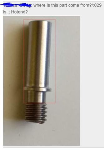

Nem, ránézésre hagyományos V5, csak a heatbreak rögzítése a heatsink-be tér el.
Ha már cserélnék, akkor V6-ra lenne értelme, nem? Ahogy nézem 1500-2000-ből meg lehetne úszni a kit-et. Mondjuk már berendeltem minden csere alkatrészből 5-5db-ot a v5-höz. Bár ha jól látom, csak a heatbreak nem lenne kompatibilis a V6-tal, nem?
De egyébként ha megint költeni akarnék rá, akkor a mágneses felfüggeszét lenne a célszerű szerintem. Amúgy is rudakat kéne cserélnem a múltkor "móka" után. Csak nem találok az istenért se olyan rudakat, amik hosszba jók lennének. Kb az összes 200mm-es, ami rövid.
Meg eddig akár mit mókoltam a nyomtatón, csak szarabb lett. Pl. 5015-re cserélés, új fan duct, klipper fw kipróbálás, etc. Persze a gondjaim leginkább szerintem annak tudhatók be, hogy pl tényleg el volt dugulva a heatbreak. De a túlhűtést ez nem magyarázza talán.
Kaptam kölcsönbe Csizmástól rudakat, kicseréltem ugye a heatbreak-et, meghúztam majdnem minden lehetséges csavart a nyomtatón (elég sok alig volt meghúzva a vázon, azokon a részeken, amik előkészítve jöttek),stb. Kíváncsi leszek, hogy ez után fogok-e tudni újra normálisan nyomtatni, mert már tele a tököm vele eléggé.
compi.hu
TheProb
#7430
Nem ilyen van benne véletlenül?
Illetve ha jól látom ennek jobban hasonlít a heatbreakje a fotódra.
Ahogy nézem a méreteket, le tudod cserélni mondjuk akár erre is, ezekhez egyszerűbb alkatrészeket szerezni.
Azért jó lenne tudni, hogy anycubic átállt erre a hotendre valamikor vagy hogy a bánatba került ilyen a gépedbe.

Írtam Anycube-éknak, ez volt a válasz. Csak szerintem fura, hogy a gyártónak fingja nincs a saját termékéről?
u.i.: Ja, és most nézem, hogy erre belinkelte ezt, hogy ez kell nekem...: [link]

Így nem is tudtam rendesen belegúzni a heatbreak fejét a heatblock-ba, mert ugye a 2 szutykos kis csavar nem fogja annyira a heatbreak-et, hogy ne forogjon el egy bizonyos nyomaték után...(#7422) fape: Próbáltam, de annyira mélyen ülnek a csavarok, hogy a hűtőbordáktól nem tudtam betolni a torx fejet.

Kikészítenek ezek a kínai szarkupac csavarok, amiket anycubic-ék használtak... Összeszerelésnél az endstop kapcsolókat fogó csavarok mindegyikével szoptam, mert az összesnek elnyalódott a feje 2 tekerés után...
Most meg tekerném ki a heatbreak-et fogó 2 csapot, az egyik simán kijön, a másikban meg már kapásból elforog az inbusz... Hihetetlen. Lövésem sincs hogy a francba fogom tudni kiimádkozni az a csavart...
Amúgy ha jól látom a gyári az all-metal, így annyira nem is meglepő, hogy esetleg tényleg dugulás okozta az utóbbi időben a nyomtatási szopásaimat. De így nem tudom kicserélni teflonosra...

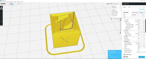

Felmerült számomra egy érdekes probléma, a kérdés az hogy mi a hiba?
Slicer vagy profil beállítás vagy valami egyéb?Van egy xyz calibration 20mm cube, amit kinyomtattam Cura-val is, és S3D-vel is.
S3D-ben kb. 1 tizedes hiba határon belül mozogtak az értékek mindegyik oldalon, míg Curánál 20,25mm +- pár század eltérés. Curánál próbáltam különböző nyomtató profillal stb. egyik sem hozott eredményt.Ugyan ezt eljátszottam saját készíésű 10mm kockával és szinte nem sok különbség volt a kettő között, annyi hogy a Z az most egyezett, de x,y-nál rendre kijött az a 2 tized különbség.
A poén az lenne ha egy harmadik slicernél megint különböző eredményt kapnék
Most igazíthatnám a Curahoz a nyomtató kalibrálását, de egyrészt tuti lépést vesztenék (ha egyszer jól be van kalibrálva), másrészt akkor S3D-ben lenne eltérés...
Ötlet aki több slice-t használ, tapasztalt ehhez hasonló eltérést?
