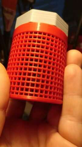

Na nem én voltam a spiller ebben a tervben megtalálható igaz kicsit eldugva ( 0.3_Stripe zip alatt a Roll_of_stipe.stl) van itt hozzá bújtató is . A95 TPU-ből nyomtatva azért kicsit sprődnek tünik elsőre de szépen nyúlik.
3DJake is akciózik itt van többféle TPU lehet kellene egy lágyabb TPU-t is vennem.

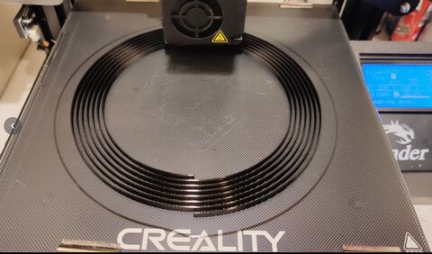

Ha már itt nemrég szóba került a Prusa Slicer. Nem tudja valaki, hogy amikor végre hajtja a start scriptet, akkor utána miért vár?
Az alap start scriptnél kimegy a fej a bal alsó sarokba, a tálca fölé egy picivel. Kicsit vár, és elindul a nyomtatás.
A Cura start scriptje olyan, hogy húz egy csíkot a tálca bal szélén oda-vissza és azonnal kezdni a nyomtatást. Ezt ezért szeretem, mert a nyomtatás megkezdésére a legutolsó retract miatti űr megtelik a fejben műanyaggal, valamint kialakul a kellő túlnyomás is a fejben. Ennek köszönhetően mire elkezdi a nyomtatást, már szép egyenletes vastagságú filamentet húz a nyomtatásban.
A Cura start scriptnek csak ezt a részét átemeltem a Prisa Slicer start sciptjébe. Ennek hatására a nyomtatás indulásakor azonnal elkezdi a bal szélére húzni a csíkot. Még akkor is ha nincs is teljesen felfűtve a fej. Gyakorlatilag azonnal csinálja amint megnyomom a print-et. Majd a tálca bal sarkában vár, amíg felmelegszik a fej a nyomtatandó gcode-ban beállított értékre. És csak ezután kezd nyomtatni.
Ennek hatására egy olvadt csomó marad a fej alatt abból az anyagból, ami a várakozás alatt kicsordogált a fejből. Majd ezt a csomót "szépen" belekeni a nyomtatás elejébe.
Ha előre felmelegítem a fejet és a tálcát arra a hőmérsékletre, ami a nyomtatandó modell gcode-ban is be van állítva, akkor rövidebb ideig vár. De ez esetben is vár. És a csorgás is megmarad, még ha kisebb mértékben is.Hogy lehetne elérni azt, hogy az oldal csík húzása után azonnal kezdjen el nyomtatni várakozás nélkül?

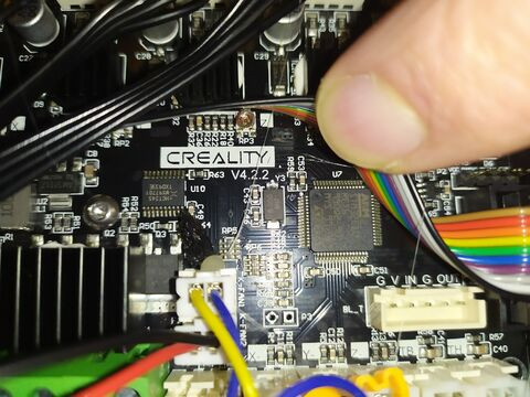

Ma csengetett a postás, hozott egy Ender 3-at. Nem 3X/Pro/V2 csak sima mezei hármas. EU raktárból 148$-ért rábeszélte magát. Első nyomtatóm nekem is - tudom sokan ezzel a géppel kezdek - tele lelkesedéssel, tanulási vággyal tekintek előre
Egyből kellemes meglepetés ért mikor a vezérlő panelt megláttam. V4.2.2 ami ugye már a 32bit-es verzió. Nem tudom mikortól szórják a sima hármast ezekkel, az enyém 6. havi gyártású. Az biztos, hogy csendesebb lesz, talán szebben is nyomtat...?
Sajnos a tálca két excentrikus görgőjét gyárilag mint a sz*r úgy lehúzták a sínhez. Mocskosul szorult az egész Y mozgás és a dobozban állás miatt a görgők élei ahol a sínhez tapadtak "lekockultak". Minden teljes görgőfordulatnál (két végállás közt 4x) rendesen megakadt. Fellazítottam, most várok egy napot hátha kirúgják magukat, ha nem görgőcsere. Addig megy vissza minden a dobozba.
Összerakásnak van kritikus pontja amire érdemes odafigyelni ? -

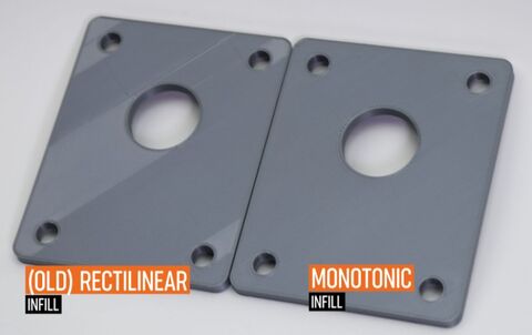

Ha mar a szeletelonel tartunk. Adott tervezett alkatresz kulonbozo szeletelokkel szelve, gyakorlatilag azonos beallitasokkal, azonos meretu lesz, vagy boritekolhato a kulonbseg?! SolidEgde-et hasznalok, es sosem tudom mennyivel tervezzem kisebbre/nagyobbra az alkatreszt. Meg nem csinaltam tesztet, hogy Cura/S3d kozott szelve van-e gyartas utani meret kulonbseg, viszont most probakeppen tervezo progit valtok, DesigSpark-kal csinalok alkatresz es ugyanugy Curaval szelem majd.
