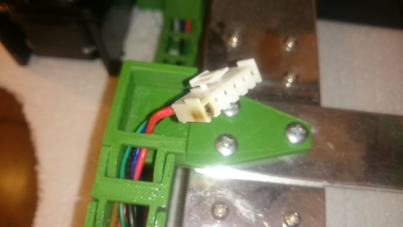

olyan kis tipikus manus... "kicsúszott" a fűtőpatron, és persze megint egy anet...
Főszabály(ajánlás) szerint rendszeres karbantartás része csekkolni csavarokat, kötéseket, vezetékeket, stbstb hisz egy házilag összerakott, kétes eredetű elektromos gépről beszélünk... De még egy itthon vásárolt mosógépnél is időnként csak megnézi az ember a a 220-as vezetéket, dugót, egyéb veszélyessé válható dolgokat...
Meg azt írja, betekerhető termisztora volt. Általában kaptonnal a termisztor és patron vezeték össze van tekerve. Vagyis milyen "rázkódás" kell ahhoz, hogy a patront rögzítő hernyócsavar csak úgy kilazuljon aztán a patron - amin elég merev vezeték van - csak úgy kicsússzon a helyéről és utolsó mentsvárként ez a cucc kitépje a betekerhető termisztor kábelt, amihez hozzá van rögzítve, aztán a patron ott fityegjen a szabadban???
