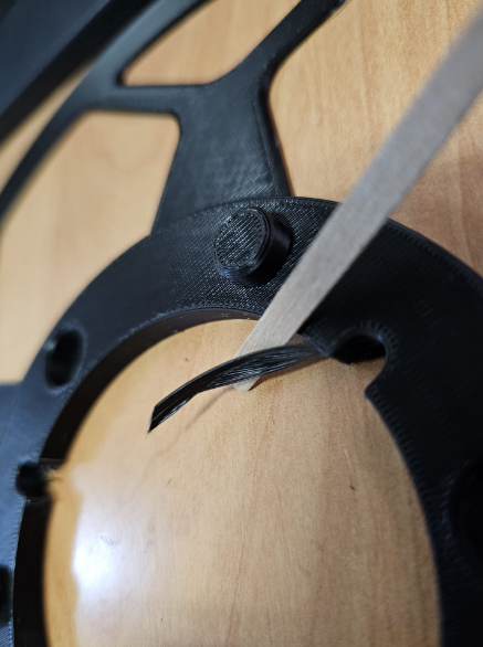

#48069
hát a flowt az is ronthatja, ha valami dugulás van - esetleg a nozzleben valami törmelék. Vagy ha van tefloncső valahol a hotendben, esetleg megégett vagy megolvadt. Vagy esetleg valami műanyag alkatrész eltört.
Az csalóka, hogy belül jónak tűnik, mert meglepően kis flowval is jónak tűnik, csak gyengébb lehet.A kalibrálás egyszerű, csak mérsz 10 centit a kiálló műanyagszálból, megjelölöd tollal és ha pont addig jut el menüből vagy valami gcode utasításból kiadott 10 centi lassú betekeréskor, ameddig kell, akkor jó. Ha nem jut el addig, hanem hamarabb megáll, akkor valami nem jó. Akár ott is jó nézni, ahol betöltöd a filamentet, csak a bowden miatt lehet talán fél centi hibahatár.

#48068
"mármint, hogy kompletten leválik, mint a hagyma?"
Igen. És csak a külső réteg egyedül. A modell többi része, felülete, tapintásra és szemrevételezve jó. Az első réteg is megfelelő volt. Lehet egy kicsit rosszul adja vissza a fenti kép, de az alulextrudálás is minimális.
Egszerűen nincs rátapadva az külső réteg a többire és kis piszkálással szalagként leválik. A külső vonal rétegvastagsága lehet kevés, vagy az a probléma hogy a "kontúr" réteget nyomtatja először és a többi nem tapad hozzá. A falakkal nincs gond. Viszonylag egységes és homogén.Ez egy éjszakai nyomtatás. Most a melóban odatettem remote módban egy másik nyomtatást 10 fokkal magasabb hőmérsékletű nozzleval. Ahogy éjjel hazaérek okosabb leszek.

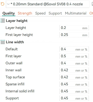

Múltkor extrudert cseréltem enderben és az hittem ugyanolyan áttáteles fogaskereke van, mint a gyári és arra állítottam be próba nélkül. Sikerült is a nyomtatás, csak le tudom tekerni a felszínét
kiderült az extruder flow kalibrálás után, hogy 100 helyett 133 érték kellett az új extruderemhez a firmwareben, hogy stimmeljen a behúzás sebessége.Szóval csínálj te is egy extruder behúzűs tesztet, hogy annyit húzza-e, mint amennyit beadsz neki.
Ha az stimmel, akkor meg kell nézni, hogy a szeletelő programban nincs-e elállítva valami. Ott a flow kisebbre van-e véve, vagy a nozzle méret stimmel-e és a szál méret stimmel-e. Nem lett-e a programban véletlenül 3mm-es filament mód választva 1.75 helyett. -

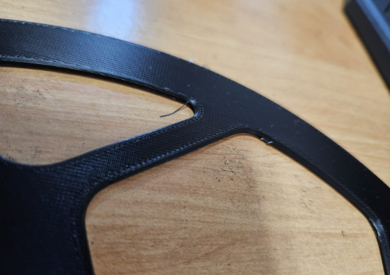

#48064
A második képen egy szálat látok élben. Ha azon az élen van 45° letörés akkor az lehet a baj. Nem igazán szereti. Áttervezném 30-40 fokosra és akkor tuti jó lesz. Viszont a textúrát nézve nekem alul extrudáltnak tűnik. Egy flow rate kalibráció segíthet. A képekről nekem ez jött le.

Szerintetek mi okozhatja azt, hogy a nyomtatott pla modellemen a külső (oldalsó réteg levállik a modellről? A brim és a skirt ki van kapcsolva.
Lehűlt egy jó 5-10 fokot a levegő. Tippre növelnem kellene a nozzle hőmérsékletét 5-10 fokkal. Okozhatja ezt még valami más? Outer wall túl kevés vagy a ventillátor túl magas?
