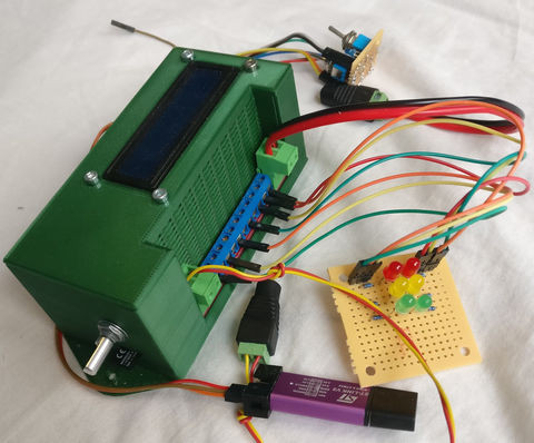

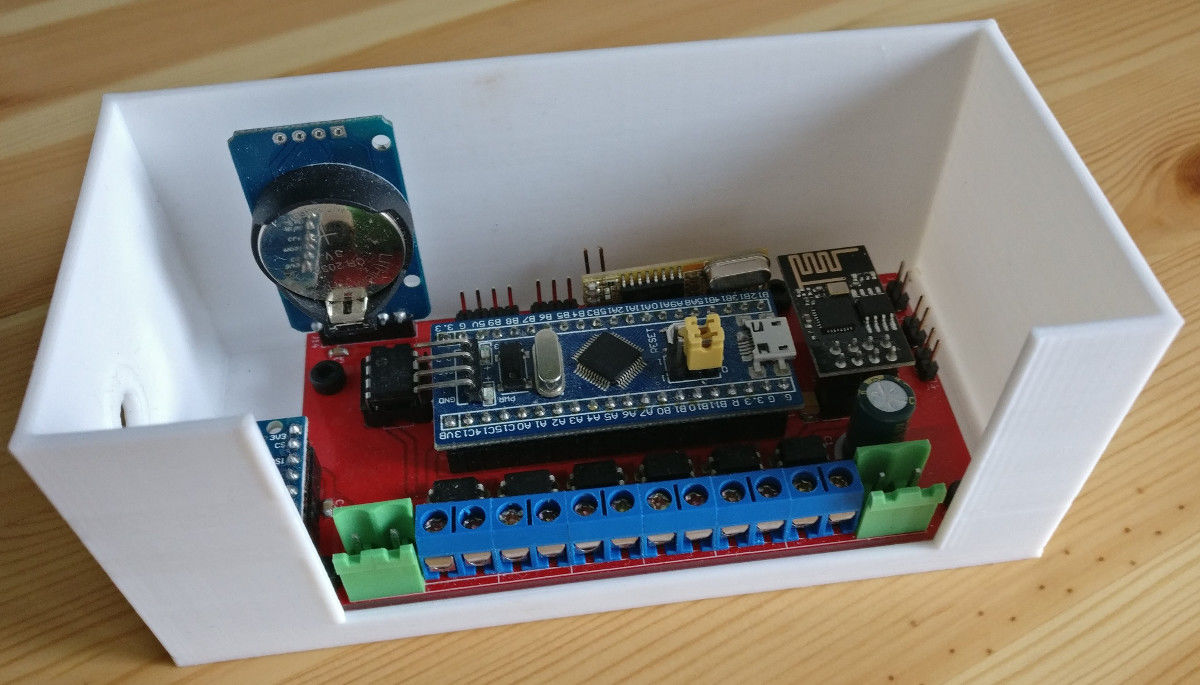

én elektronika vonalon mozogva műszerdobozokat, gondoltam majd nyomtatva akár csillámpóni formájút is tudok csinálni
and guess what? még egy darab műszerdobozt sem terveztem, nyomtattam
bezzeg raspi ház - amit más rajzolt - az került le a szalllagról... meg teszthajó, meg teszkocka kosárszám

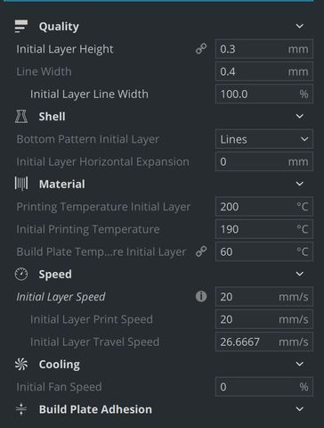

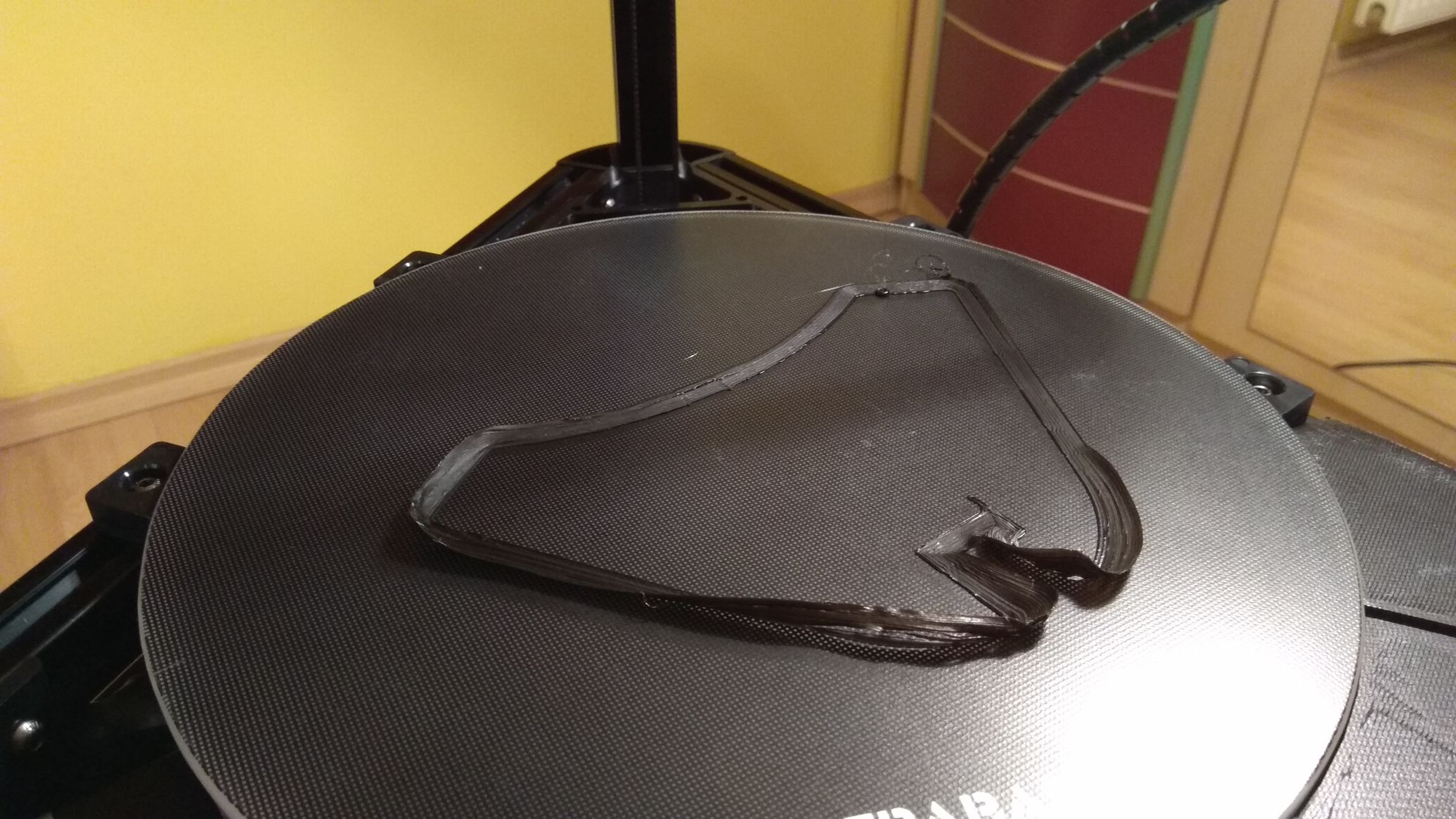

Auto levelinget nyomtatm tegnap megint pedig :/ Magát az asztalt meg nem lehet külön szintezni.
Az első layer-re ezek a beállítások vannak (csak "initial"-re szűrtem, így nem csak az van benne.)
Láttok benne kirívó hülyeséget?
Cicus: "curaban kapcsold be a minden opció megjelenítését, és írd át a layerhűtés kezdését."
Az melyik attribútum akar lenni? Minimum layer time? Egyéb ráutalót nem találtam a "Cooling" alatt.Még 1 kérdés: Ajánlott takarítani a hot bed-et nyomtatások között? Át szoktam menni az üvegen spaklival, de nem érzem 100%-nak a dolgot. Szoktátok valami vegyszerre takarítani esetleg?
+1: Amit még megfigyeltem. A hajónál az alján és a taton az apró szöveg eléggé egybeolvad a körülőte lévő síkkal. A taton pl gyakorlatilag nem is emelkednek ki a síkból a karakterek, nem olvasható.

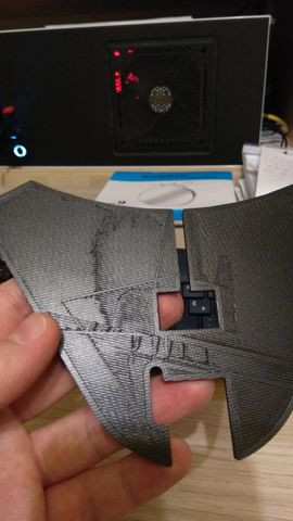

Ilyen lett:
Elég faszán lapos lett az a része :/
Azok árkok miért vannak közepétől picit balra, függőlegesen?
(#6935) Mr.Csizmás:Mennyire?
Többieknek: Rendben, köszi. Holnap brimmel fogom nyomtatni a többit.
Amúgy magára hagyni mennyire jó gondolat a nyomtatót? A8-nál pl kifejezetten olvastam, hogy gyulladásra hajlamos. Vagy általánosságban nem ajánlatt, nem?

"Ha beállításbéli gond lenne, akkor a hajónál, meg a kockánál is kijött volna, nem?" - nem.
Az asztalt mi síknak látjuk, de a valóságban tized mm magasságbeli különbségek/eltérések lehetnek rajta szerteszét. Ha a modell egy adott része épp olyan helyre kerül, ahol az asztalszint mondjuk 0.1mm-el lejjebb van, már nem olyan jó a tapadás, mint ahol az asztalszint 0
(de mondok jobbat, már 0.05mm eltérés is változtat az 1. layer állagán/kinézetén és tapadásán). Ezért is fontos a pontos asztalszintezés. És a jóféle asztalfelület (most nem menjünk bele, hogy az blue tape, lakk, ragasztó, pei sheet és hasonszőrű társai, vagy akármi)
Nagy felületű cucchoz - ha nem valami spéci bevonatos az asztal - akkor brim javasolt, jó széles. -

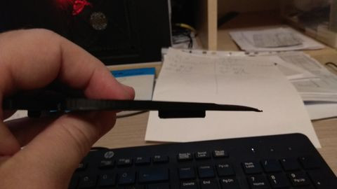

- nem tapadt le rendesen (rossz 1st layer beálíltás és/vagy asztal felülete nem elég ragaszkodó
- hamar (értsd kezdő layerek körül) már indul a tárgyhűtés
- nagy felületű tárgyaknál lehet széles brimmel is küzdeni ellene vagy asztalfűtéssel (ha eddig nem használtál)
Ezek simán okozhatják. -

Mi is volt az oka annak, ha felpöndörödik a modell a heated bed-ről? Emlkészem, hogy olvastam valahol, de most nem ugrik be. Nem megfelelő tárgyhűtés?
Nyomtatom az egyik upgrade cuccot és az egyik csücske feljött az asztalról kb 1 cm^2-nyi helyen. Már kezdi visszanyomni a rákerült rétegek súlya, de nemtom használható lesz-e így.

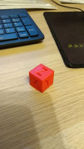

Sikerült az első nyomat!
Elsőre egész szépnek tűnik, ilyenek lett a méretek: 20,25 x 20,3 x 20,03 (X x Y x Z)
Ez mennyire van hibahatárom belül? Illetve hogyan lehet javítani rajta, ha kell egyáltalán?A Brim viszont nem jött le rendesen. Az alja sorjás maradt. Vagy ez normális?
u.i.: Most hajót nyomtatok.
