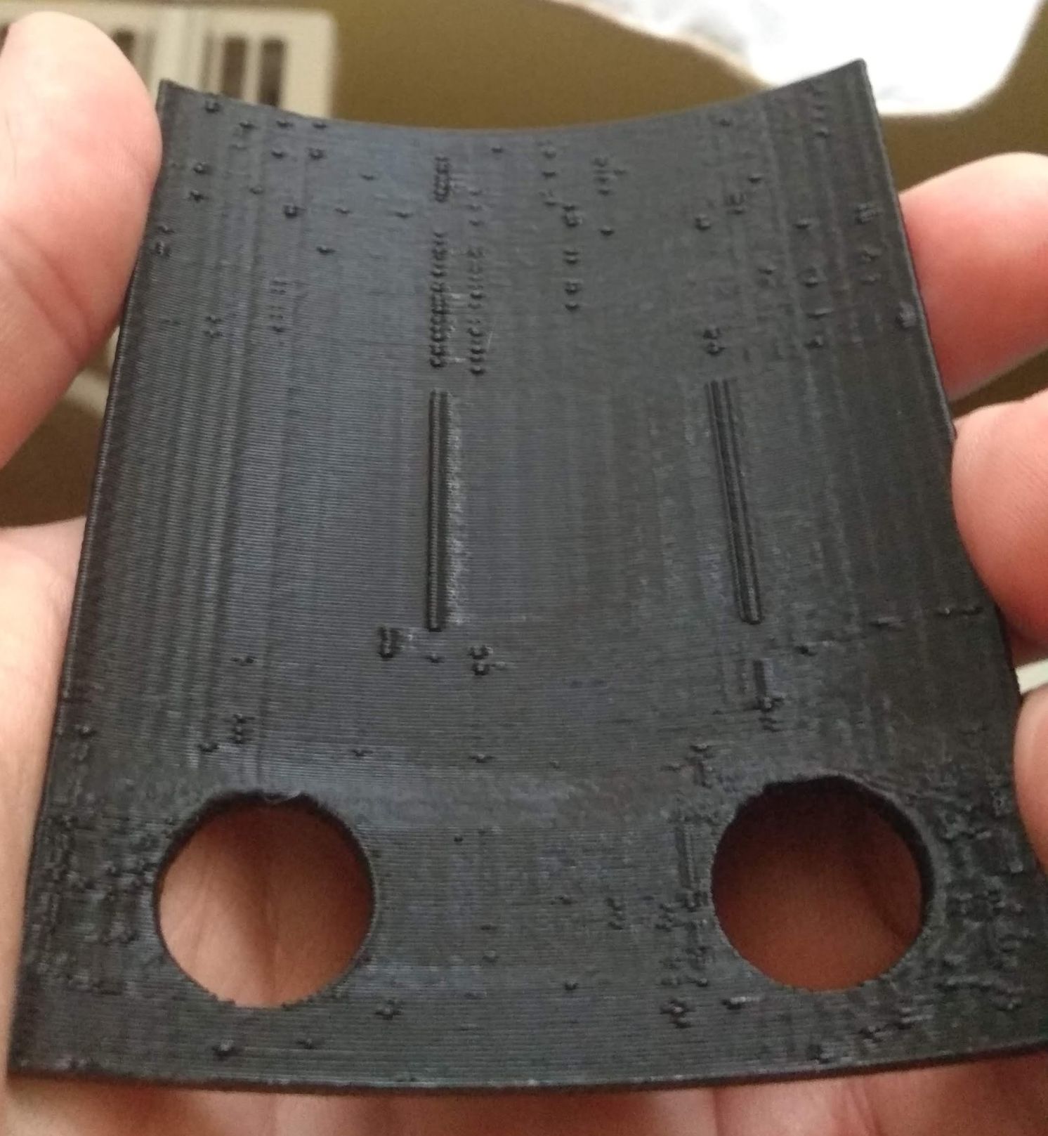

Az érdekes az, hogy nem mindenhol csinálja. Szabályszerűséget egyenlőre nem láttam benne, de hol olyan mint a bal oldala (teljesen kitölti), hol pedig hézagos. A szokásos Colido, nem hiszem, hogy ennyire ingadozna az átmérője. Arra gondoltam még, hogy esetleg határhőmérsékleten nyomtatok, majd megpróbálok emelni rajta, de az extruder felől nincs kattogás. Cura egyébként. Valami mechanikai gond nem lehet?
Saccco

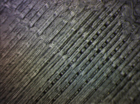

Nem megy át elég anyag. Ha S3D, akkor kicsi a flow rate. Clog.
kulu22
Mitől lehet ilyen a nyomtatás? Ez éppen egy top layer, de jellemzően mindenhol ilyen.

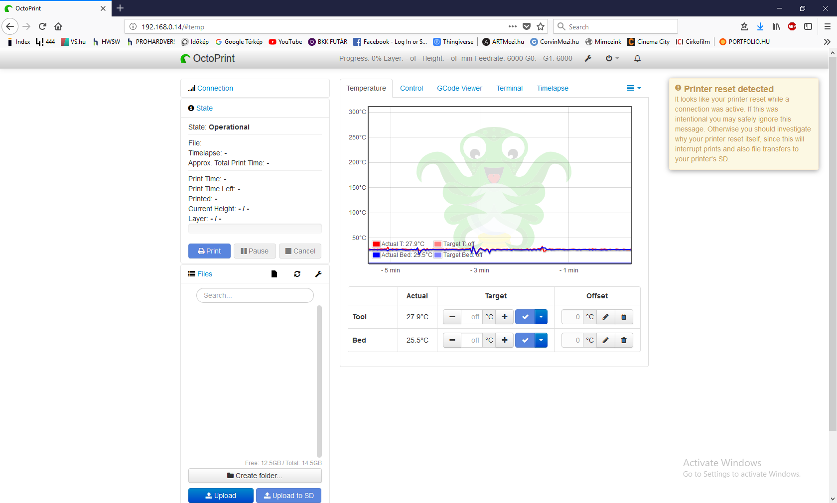

Nyugalmi helyzetben, amikor nem megy a fűtés akkor is csinálja, ki is kötöttam a fűtést úgy is zajos.
Visszarakom 12V-ra az alaplapot és megnézem. A 12V-os az egy rendes MeanWell táp, a 24V az egy olcsó táp, de nem gondolom hogy azzal lenne a baj mert semmi zajt nem látok azon a tápon.
Egy dolog ami feltűnt, hogy az alaplapi 5V-on egy 500mV-os ripple van ami soknak tűnik elsőre. -

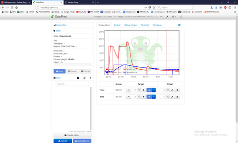

Érdekes problémába futottam bele, vegyes rendszer (24/12V) van a gépen:
24V (asztalfűtés)
12V (alaplap, fejfűtés, hűtőventi1, hűtőventi2)Most átszereltem erre:
24V: (alaplap, fejfűtés, hűtőventi1)
12V: hűtőventi2A jelenség az, hogy tele van tüskével, zajjal a hőmérséklet chart, és ez nagyon nincs rendben, 4-5 fokos, néha mégnagyobb kilengések is vannak benne. A 24V-os tápot néztem szkóppal és nem látok problémát vele.
Még nézegetem hogy mi lehet a gond mert ez így nem maradhat

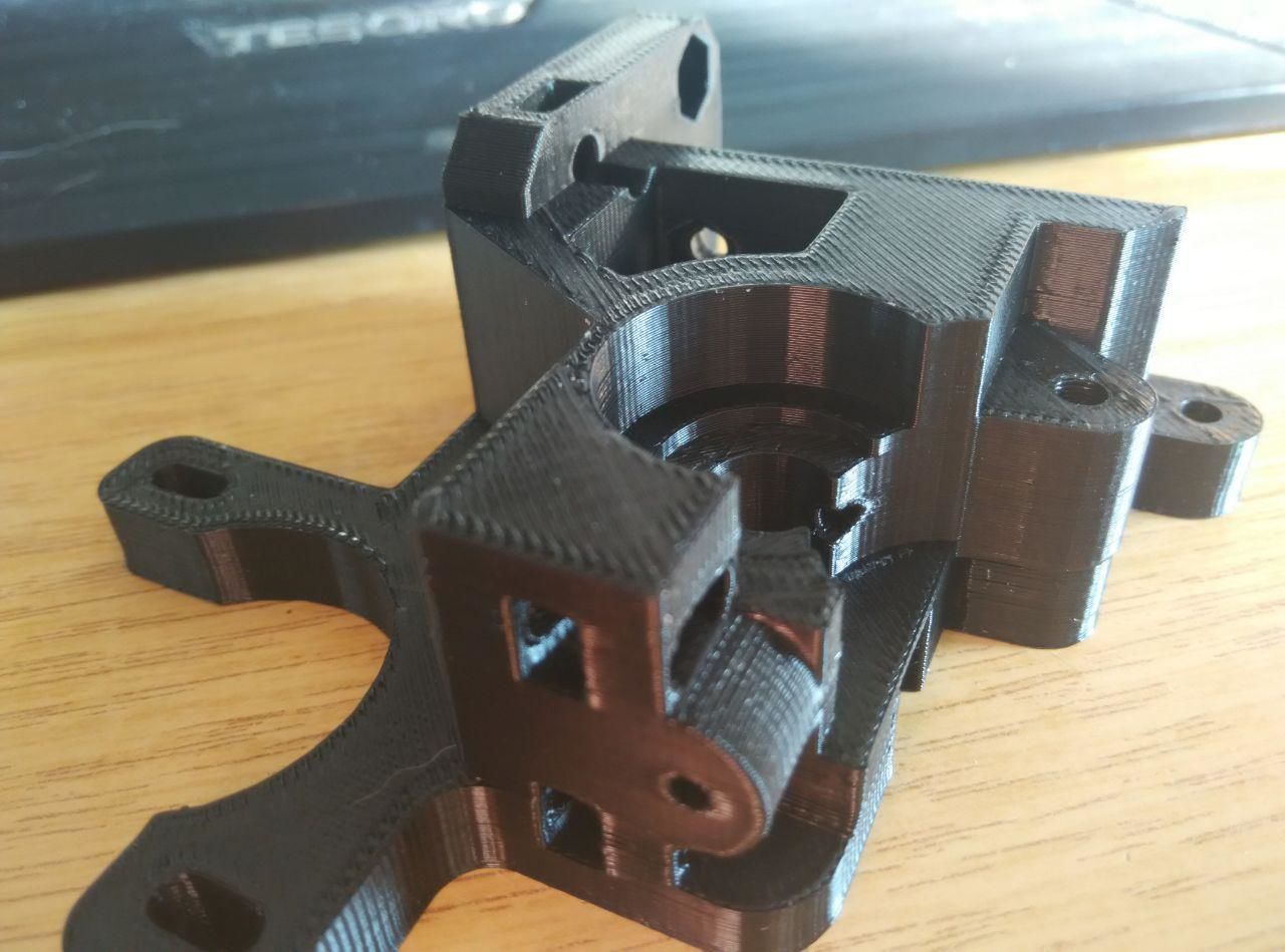

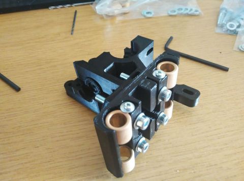

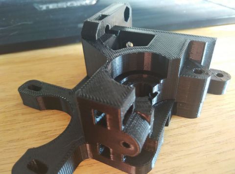

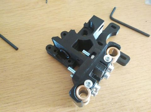

haverkulum

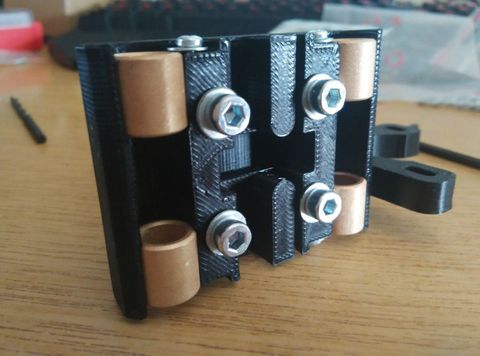

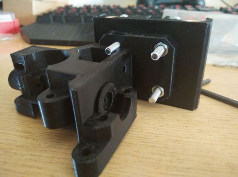

Gondoltam most, hogy már egész tűrhetően nyomtat a gép ideje újranyomtatni a Wade extrudert és hozzá a felfogatást, mert ami jelenleg fent van azt még egyik kolléga nyomtatta nekem télen, -10 fokban a garázsban - maradjunk annyiban, hogy kb egy megolvadt joghurt tortára emlékeztet helyenként
- így neki is láttam.A felfogatást teljesen cserélem is a sima lineáris csapágyas megoldásról a Toolson féle Mk2 bronzperselyes felfogatásra. Korábban a heatbed alatt a csapágyakat lecseréltem már ilyen perselyekre és nagyon durva a különbség, sokkal simábban és halkabban mozog a bed, itt volt az ideje az extrudernél is
Ha valakit érdekelnek a részletek: Philament féle fekete PLA-t használok, eredeti E3D hotend, 0,4-es fúvókával, 0,2-es rétegvastagság, 60mm/s maximum sebességgel, PrintBite+ nyomtató felületre, 200 fokos hotend, 80 fokos heatbed (utóbbi a 4mm vastag üveglap és a PrintBite miatt kell, a felület ~60-65 fokos ezzel a beállítással)
ui.: bocsi a képek minőségéért, ennyit tud a telefon félhomályban

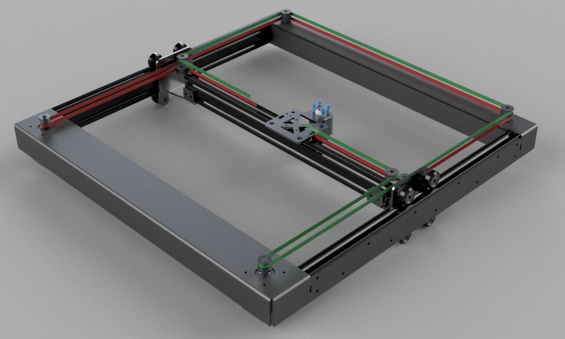

Az ötlet tetszik, leszámítva, hogy ismeretlenül is feltételezem, hogy min a V-slotos rudak árában lehet...
Csak gondolatként merült fel bennem, mert láttam korábban thingin olyan "sín" megoldást ([link]), ahol 3 csapággyal vették körbe a kéregedzett rudat. És ebből jött a gondolathangya, hogy 20x20-as profilt is hasonlóan körbevenni 3 irányból, csapágyakkal. Csak megakadt a gondolat a kemény<>puha ellentéten. -
