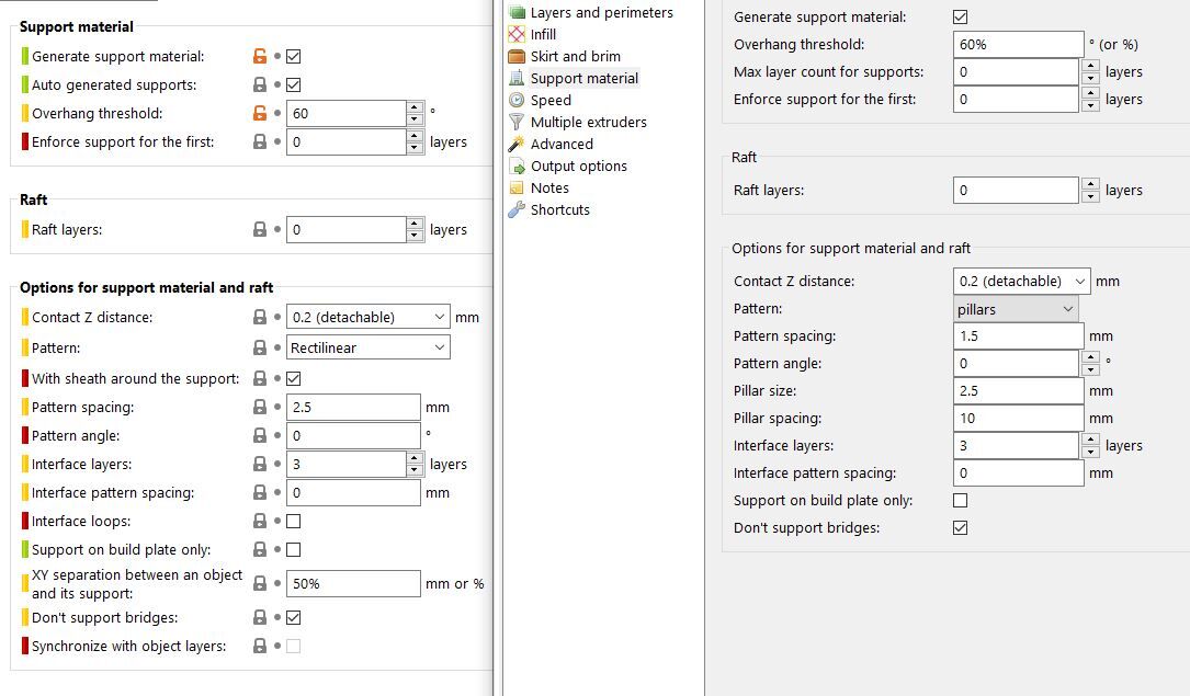

Pont most írtam egy példát support-ról. Ha ilyet tud más szeletelő progi, akkor ok.
Én nem fizettem semmit, de tudom hogy jó progi. Csak hogy legyen egy nem elfogult user is.

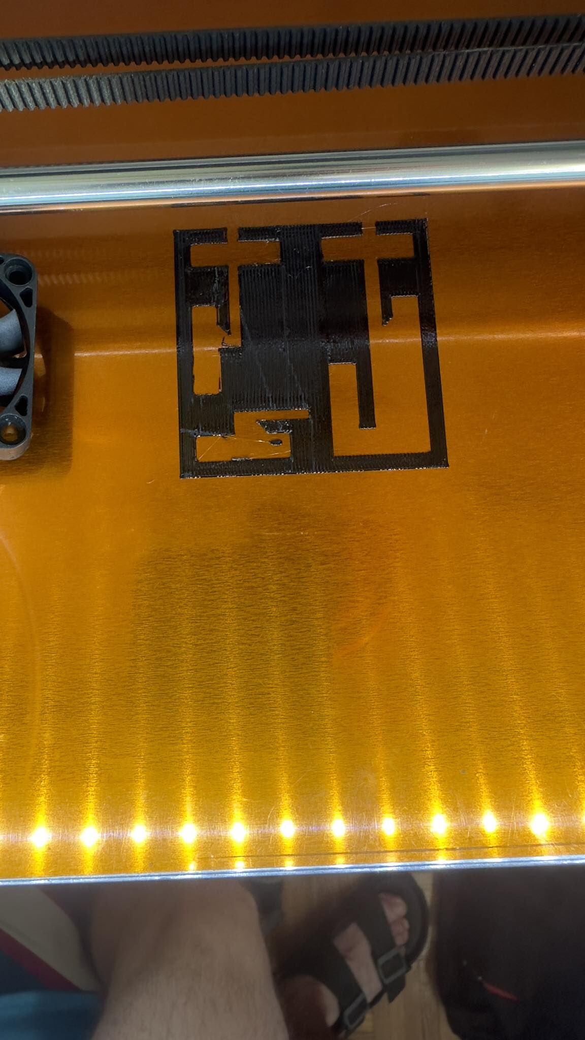

2thletme2day #41602 üzenetére
bb.bocs
2thletme2day #41600 üzenetére
értem. a kezdö vastagság 0.2re van rakva. azzal játszottam hogy a sebességet növelem 15mm/secre, akkor egész jó lett. majd ráküldtem egy másik fájlt, ott pedig szintén gűrni kezdte.. nemtudom
kell venni acetont ,az ablaklemosó vagy nem jött be, vagy nem tudom mit bénázok. napjaim mennek rá itt is, pedig csak egy dolgot kéne tudni.. szintezni
és nem.. valami megint nem
legyen ennek ellenére papírlap vastagság? vagy ez mitől függ.. milyen adatot adjak meg
köszönöm a segítséget. egyszerűen, egy egyszerű dolog, és nem akar működni..hol igen,hol nem ui: prusa slicerben nincsen olyan mint curában, hogy a lap köré csinál egy rohadt nagy csíkot hogy letapad e meg iylesmi? mert nem lettem okosabb. kicsit sajnálom hogy curába nem tudom hogyan kell betenni a gépet. néztem ezt a videót, itt is valamiért 0.3assal csinálják.[link]

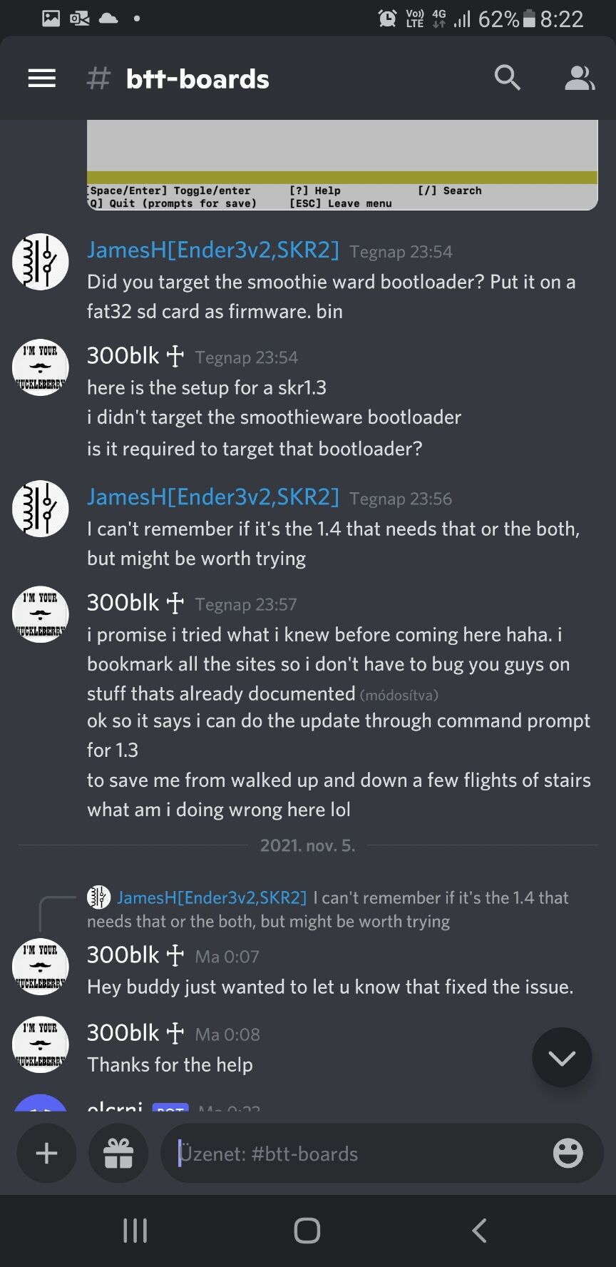

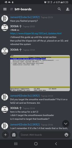

mort234
2thletme2day #32001 üzenetére
Végállásban mérd meg a nozzle és az asztal közötti távolságot vonjál ki belőle 10mm-t és ezt értéket állítsd be a position_endstop értékéknek a [stepper_a] résznél (a többinél is ha szerepel) és horizontal_move_z: 25 -re állítsd be a [delta_calibrate] résznél a konfigban. Félúton nem fog meg állni a delta kalibrálás.
Saccco
Ez most a legújabb Klipper mellett van? Mert sikerült valami hibát beletenni, mondjuk lehet nem pontosan ezzel kapcsolatos.
Reflash is kell hozzá. -
Saccco
2thletme2day #31995 üzenetére
Elvileg port-okkal lehet megkülönböztetni a telepített felületeket.
Saccco
2thletme2day #31993 üzenetére
Lovely!
Amúgy igen, ehhez flash-elni kell az rpi-t is mcu-nak.
Saccco
2thletme2day #31990 üzenetére
Közben frissült megint a Klipper. Most mindenképpen újra kell flash-elni az alaplapokat. Legalábbis nekem.
Saccco
2thletme2day #31984 üzenetére
Próbáltad újraflash-elni? A leírás szerint?
Saccco
Saccco
2thletme2day #31960 üzenetére
Próbáld meg még egyszer újraflash-elni az alaplapot a mostani klipper verziód mellett.

zsolti_20
2thletme2day #31926 üzenetére
Szia,
Gyorsan rákeresve ezt találtam:
Itt a probléma az volt, hogy a Marlin valamiért a nyomtatón maradt.
"EDIT: Turns out the Ender 3 firmware wasn't flashed correct and Marlin was still installed. It's now connecting."
"Kiderült, hogy az Ender 3 firmware nem volt rendesen flashelve és a Marlin még rajta maradt feltelepítve. Most már csatlakozik."
Máshol pedig a baudrate volta gond:
"I run into same issue because in the corexy sample was no baud setting. I added it and it works now."
"Ugyan abba a problémába futottam bele, mert a példakódban nem volt baudrate beállítás. Hozzá adtam és most működik." -

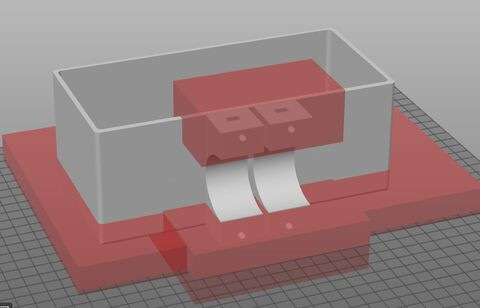

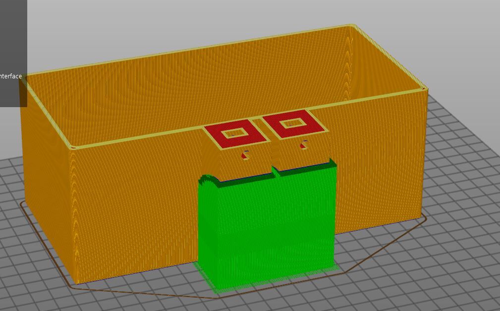

kzkz
2thletme2day #19546 üzenetére

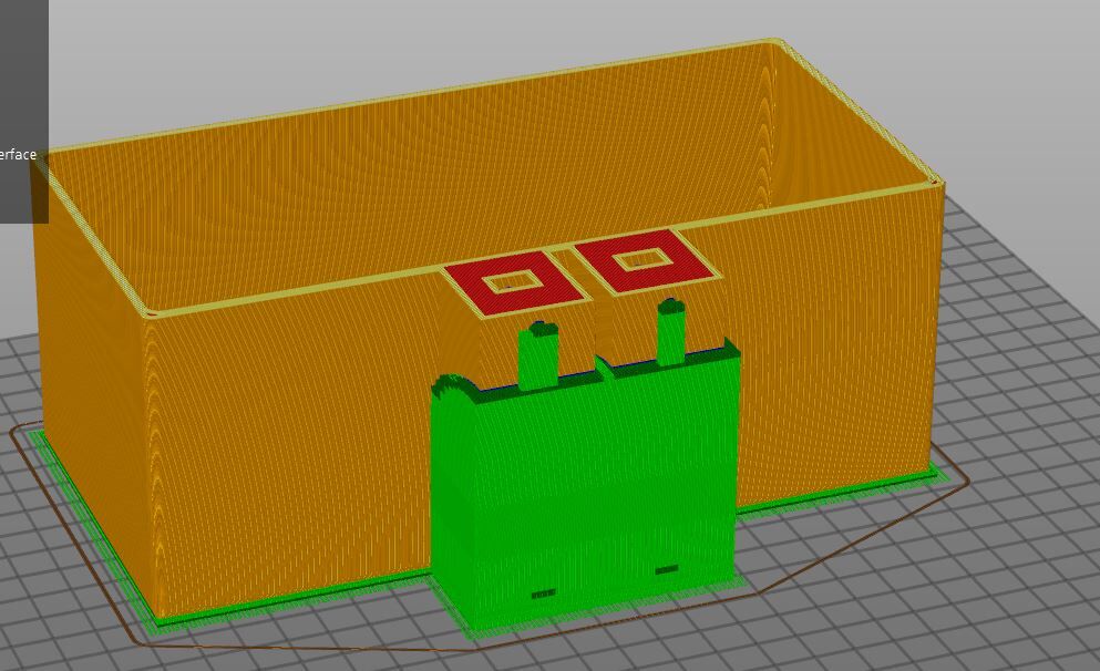

PrusaSlicer-2.1.0+win64-201909160915
Hát erre a support-ra én is kíváncsi vagyok, mert nem jöttem rá miért rak oda is, ahova nem kellene, és a végén én se tudtam eltávolítani, pedig már a csiszológépet is bevetettem. Szépen meg is olvadt a műanyag...
Ezt akarta először, nem értem a lyukakat miért nyomja tele, ráadásul még kívülről is emel egy oszlopot neki, és a két ív közötti területet is telenyomja, pedig ott nem kell semmit tartani. Legalulra körbe se kell.
Majd megtiltottam, pár helyen, hogy oda ne tegyen:
Ez lett az eredmény, ami nem tökéletes még:

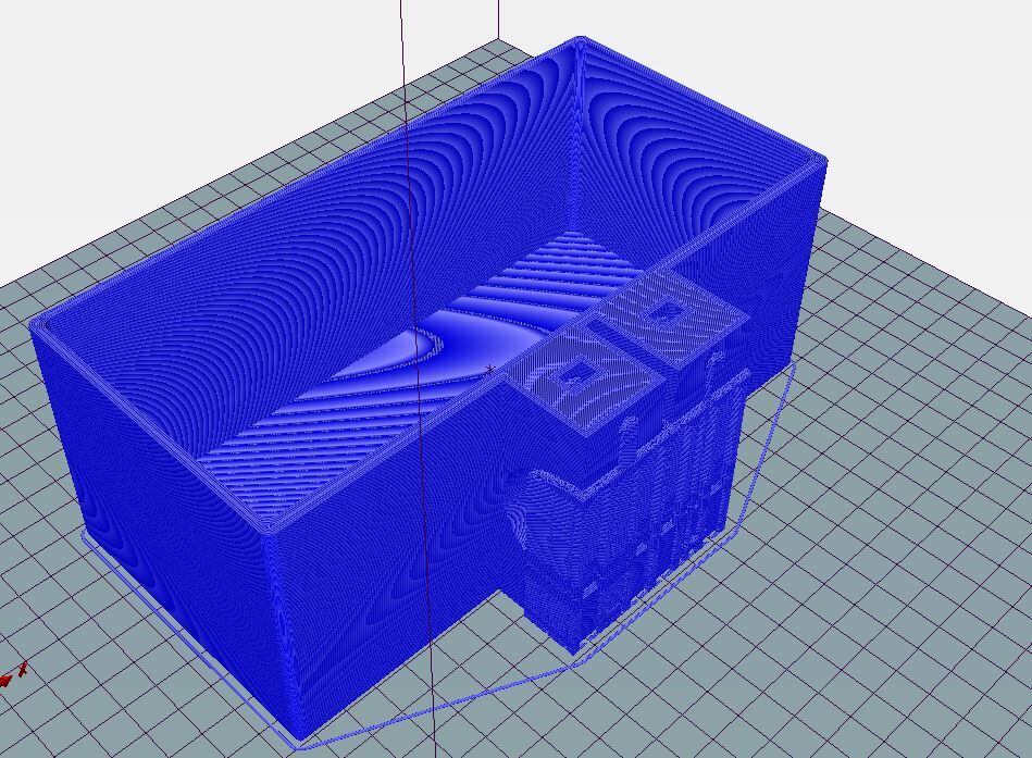

Ezzel szemben a Slic3r 1.3.1-dev, ami a repetier host alatt van, így számolja a support-ot, ez jóval barátságosabb, de a lyukakat még mindig nem értem:
