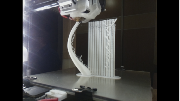

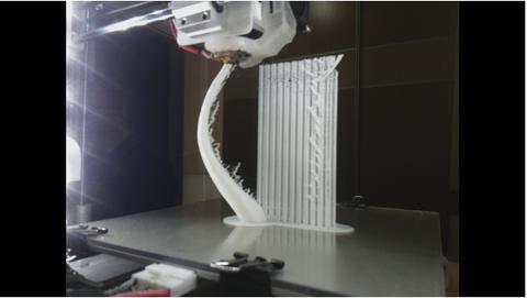

Egy kis érdekesség:
Anet A8, e3dv6, bowden, gyári firmware, gyári kalibráció: https://youtu.be/hUQc2wXnXDc
ugyanez, Marlin és én kalibráltam be: https://youtu.be/7lkY8AsCx9I -

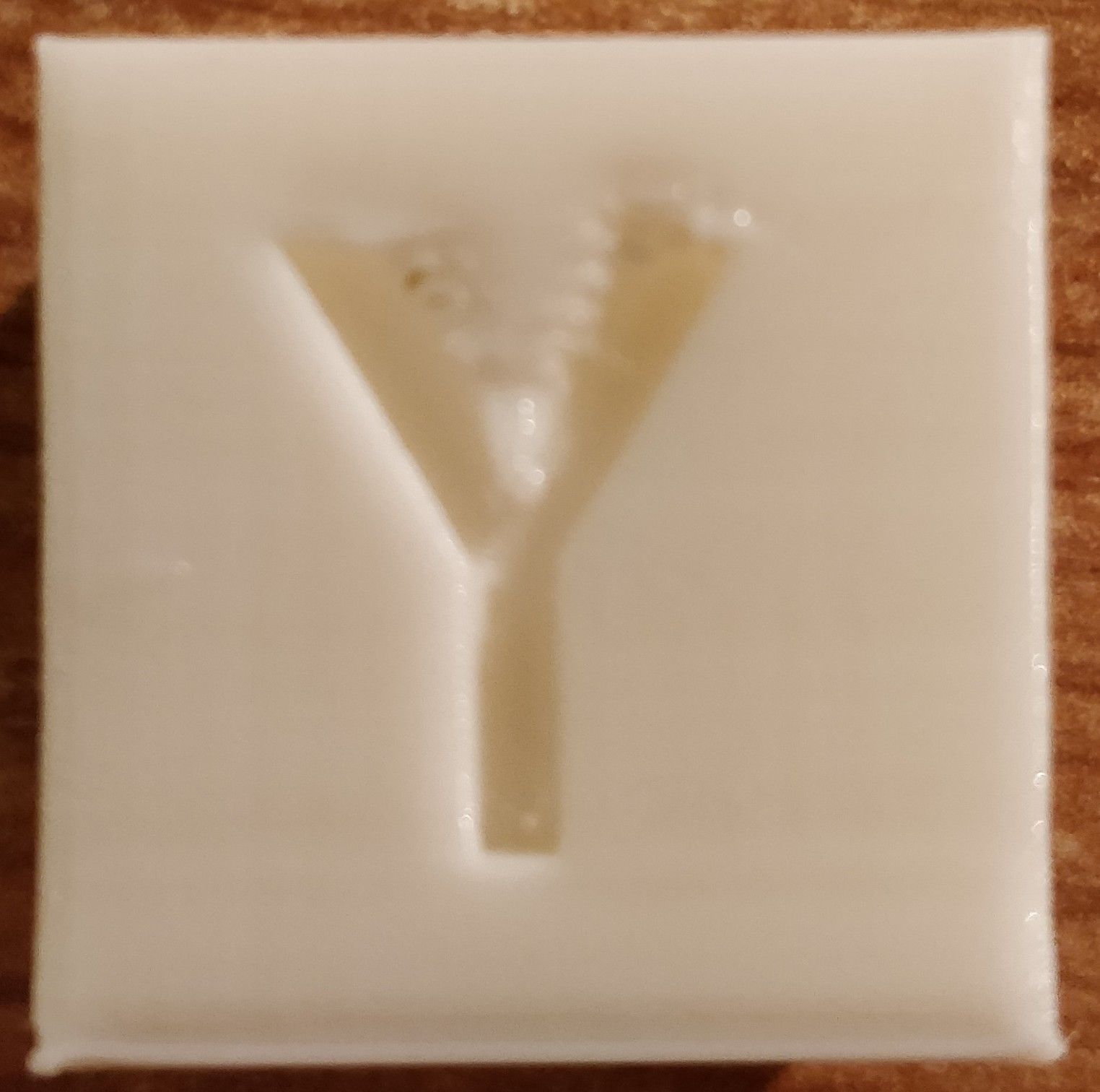

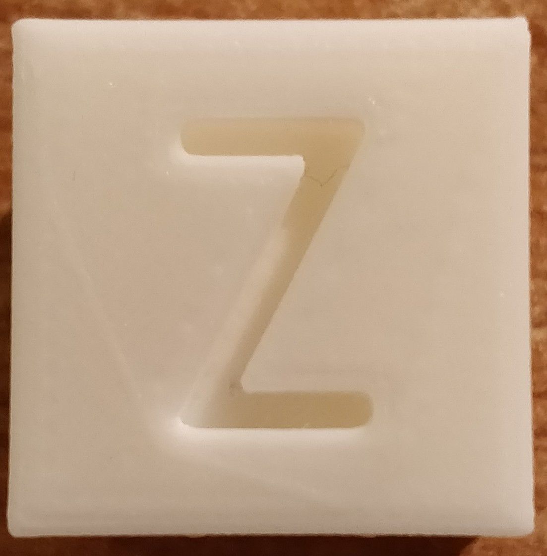

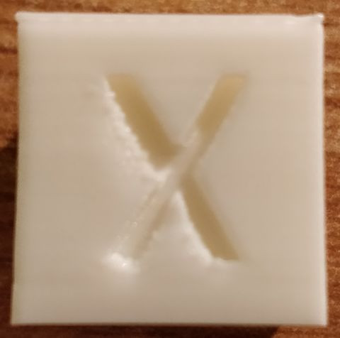

Mi lehet az oka annak, hogy a kalibrációs kockám X és Y oldala ilyen bénán néz ki?
Valaha ez volt már tökéletes is, de az elmúlt két hétben egy csomó minden változott a nyomtató körül (anyag, firmware, Cura beállítások). Most kb. tök jó lenne minden, erre ilyeneket csinál.Nyomtatás közben azt látom, hogy szépen indul, aztán a betűk éleinél elkezd felpúposodni az anyag. Ezt utána "eldolgozza" a fej, de hát ilyen ronda lesz az érintett környék.
Reggel feltettem rá a Marlin-t, ezért álltam neki kalibrálgatni. Most már két tizedesig pontos, az extruder is pontosan adagolja az anyagot, elveben minden jó. És erre...

bardi
Kipróbálom alacsonyabb hőmérséklettel.
A réteghűtőnek a második rétegnél kéne 100%-on mennie, úgy állítottam be. Szétválni nem akarnak a rétegek, inkább csak csúnya. Hamarabb törne le a körmön, minthogy szétszedjem, inkább nem is próbálom tovább
Az extrudert még a gyári filamenttel kalibráltam, és azzal jó volt, viszont mivel ez az anyag keményebbnek tűnik, ezért nem nyomódik annyira bele a fogaskerékbe, így nagyobb átmérőn megy, és tényleg lehet over extrusion miatta. Az is alátámasztja ezt, hogy a mérete pár tized mm-rel nagyobb, mint a gyári kockának.
Az oldalán kimaradt résznél melyik részére gondolsz? -
izisz
Szerintem
- csökkentheted a nyomtatási hőt
- 2. rétegtől mehetne a réteghűtő venti (szerk: de nem kell túlzásba esni, nem orkán kell, főleg ilyen egyszerű formánál). Ha szétválnak a rétegek vagy törékennyé válik, akkor már vagy túl alacsony a hőmérséklet vagy túl van hűtve)
- ha fűtött asztalt használsz, mivel pla, 60 fok főlé ne menj (én spec 50-55 fok fölé se megyek, szükségtelen); ez segítene, hogy az első rétegek ne legyenek olyan lágyak
- lehet kellene csinálnod egy extrúder kalibrációt (step/mm), a kocka tetején összegyűlt anyag bennem ezt az ötletet hozza elő (curával nyomtatsz? vasalgatással játszottál esetleg? mert kicsit olyan, mintha over extrusion lenne a teteje, de szét lenne kenve
- az a kimaradt rész az oldalán - ott véletlen nem akadt meg a fila továbbítás? nem layer shiftnek tűnik. Ha layer shift lenne, az úgy is marad, nem tér vissza eredeti pozícióba. -
bardi
Képek.
Talán látszik a képeken, hogy az első pár réteg nem az igazi. Azoknál a ventilátor még nem megy. Mivel lehetne elkerülni? Már akkor mehet a hűtőventilátor? Vagy az azstal hőmérséklete nem jó? Illetve az X és Y teteje környékén olyan, mintha el lennének tolódva a rétegek kicsit, de a többi részen meg jók. -
